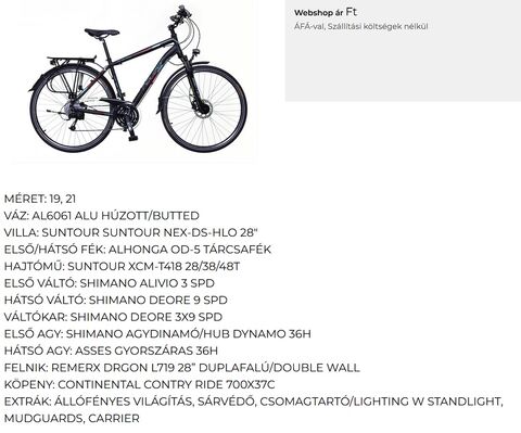

Érdeklődnék, illetve egy kis segítséget kérnék.
Van egy Neuzer Firenze 400 kerékpárom, és a hátsó fékből (Alhonga típus) szép lassan kiszívárgott az olaj (itt feltételezhetően tömítéssel lehet gond), de már az első fék se az igazi.
A hidraulikus fékrendszert időnként újra kell tölteni? Azt gondoltam, így 2,5 év után többet bír ki.
Találtam egy feltöltő szettet, de nem tudom mennyire érdemes ezzel foglalkozni, egyébiránt tömítést még nem találtam hozzá.
Alin megtaláltam a komplett szettet, de feltételezem, hogy ugyan úgy probléma lehet ezzel egy idő után.Egy minőségibb tárcsafék szettre gondoltam, ezzel az lenne a kérdésem, hogy itt kell ügyelni kompatibilitási dolgokra?

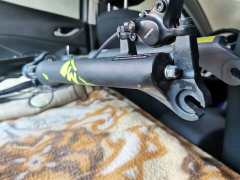

Nos megpróbáltam lelégteleníteni a féket . Megvettem amiket írtál . Sajnos a fékfolyadék tartály illesztésénél látszik , hogy nyomja ki az olajat ...Mit lehet vele csinálni ?

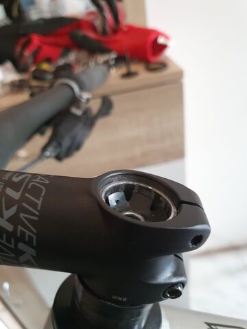

Bocs a hülye kérdésért, de ugye a felső csavart húztad meg először, és csak utána a stucni csavarjait? [link]
6030D
Csokicsibesz
#219942
Szerintem csinálj képet a szétszedett csapágyról és gyűrűkről, hogy milyen sorrendben rakod össze, hátha abból látja, aki ért hozzá.
Csokicsibesz
Csokicsibesz
#219929
Valami még mindig szar
Vettem 4 alátétet, de egy is bőven elég a kívánt hatás kiváltásához.
Még midnig lötyög. Ez most már nem a házagoló lesz.
Rosszul van bent a kormánycsapágy?
Mi lehet a gond? Egyszerűen nem értem. -

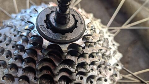

Leginkább a legkisebb lánckeréken morog a lánc, többin nem feltűnően rossz még a hajtási érzet, de a lánc is meg van nyúlva, már egy éve megvan az új, de nem tudom felrakni, mert ugrik a legkisebbeken.
Azért vegyük hozzá, hogy 8 éves a cucc.
Akkor az a lényeg, hogy cserélhetők, igaz? A 7-es Nálam 14 fogas, Aliról 13-as lesz a hetes, az még belefér?

Hát ez durva!...a látottakból arra következtettem, hogy neked egysebességes bringa kell!
Visszatérve kérdésedre a 9-es mintegy új, 8-as még simán elmegy, a hetet viszont azonnal cserélni kell, olyan mintha csakis azon mennél, a hat talán még elmegy (főleg ha a hetessel eddig nyomtad), a többi meg rendben. Azt javaslom számold meg a 6 és 7 sebességek fogszámát és ha lehet csak azokat cseréld...ha nem akkor a hetest, de azt mindenképpen.#219938Fall-N...csillaganya meg azért kell, hogy ellentartson (merevítés) a négy csavaros felfogatásnak.
Ezt kifejtenéd a kedvemért? -

Kezdjük az elején. Normálisan lett levágva a villanyak? Ha a hossz megfelelő, akkor a kívánt magasságot kell belőni a hézagolókkal. Az lényegtelen műszakilag, hogy a hézagoló kizárólag a kormányfej (stucni, de béna szó
) alatt van vagy felette is. Kinézet szempontjából nekem nem tetszik, ha vam felül hézagoló, így inkább én levágatnám a fennmaradó részt. Most nekem 4 db 0,5 centis hézagoló van a kormányfej alatt.Tegnap olvastam viszont, hogy "felesleges" a csillaganya meg a kupak. Hát nem az. Elvileg a kormányfej rögzíti a kormányt a villához, a csillaganya meg azért kell, hogy ellentartson (merevítés) a négy csavaros felfogatásnak. A kupak meg, hogy ne menjen be a kosz és a víz.

Csak ha a meglévő soron is külön van a legkisebb 3 (nincs összeszegecselve), legkisebb új sem lehet 11-esnél kisebb és kábé ugyanolyan fogszámúakat teszel mint most vannak...amúgy az ilyen csere általában nem költséhatékony (bár itt látom 4 (!) forint egy kerék
) mert a sor többi része is valamilyen szinten kopott lehet, így meglehet romlani fog a váltás minősége.

8 éves Decathlonos Rockrider 520-as bringa kazettán cserélném a legkisebb 3 fogaskereket. Sram, 9-es sor.
Ezek jók lehetnek hozzá?Köszi

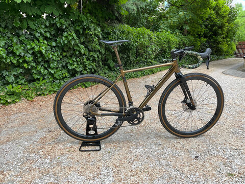

múltkori kérdésemre többen is javasoltatok merev gépet szélesebb gumival. Egy [ilyen] giant van most a közelben,de nem találok róla semmi infót, pedig elsőre jónak tűnik ez a bicikli. Valakinek van bármi infója, akár csak évjárat, vagy bármi egyéb, ami alapján be tudnam pontosan határozni?

andrisbandi
#219908
Egy utolsó még ehhez csak nem hagy nyugodni a gondolat.
Vannak akik ugye megcserélik a stucnit és a hézagolót.Ha azt mondod, hogy a stucni fog, akkor a megcserélt sorrendben(stucni és utána a hézagoló), mi fog?
Nem lehet, hogy csak a stucnit kéne kicsit lejebb rakni, felé egy hézagolót, aztán megnézni mozog-e?/ez most így hajnalban ment be az agyamba, mikozben próbáltam altatni a gyereket és egyszerűen nem hagy nyugodni/

Segítséget szeretnék kérni. Új cross trekking bicajt keresek, közép kategóriában, jó ár/érték arányban. Keret kb. 350-390 között és jó lenne ha min. 5 év múlva is működjön (megfelelő karbantartás mellett). Felszereltségre váltóknál Alivio vagy ha belefér Deore, fék min. BR-MT200, HLO telóval. Többi alkatrésznél (hajtómű, fogaskoszorú, kerékagyak) is valami normálisabb Shimano vonalon.
Az alábbiakat nézegettem, ezek közül melyiket érdemes választani (azon kívül, hogy "amiből van készlet"). Van valamelyikkel jó/rossz tapasztalat? Esetleg van más javaslat? Előre is köszönöm!
- Stevens 5X
- Giant Roam Disc 1
- Scott Sub Cross 30 vagy 20
- Kellys Phanatic 40 vagy 50
- Kross Evado 8.0 -

andrisbandi
#219904
Én is vágtam az enyémből. A stucni alá tettem annyi hézagolót, amennyi a kormány magasságához kellett, a fölösleget meg levágtam, azóta sem hiányzik.
andrisbandi
Csokicsibesz
#219906
Inkább vegyél pluszban egyet, olcsó.
Nálunk 5 és 10 milis volt a boltban.Mert csak egyszer csináltam, a magasítást csak tippelem, h kb 1 centi. Gondolom sokkal több is lehetne (ha nagyon kell valamiért).
A stucinak kell rendesen megfognia a nyakat.
A fölső kupakot meg csavart van aki ki is szedi. Az már nem tart. -

Egyszerűbb venni hézagolót, mint a villanyakat vagdosni.
Akkor holnap folyt köv. -

Van aki levágott a villából. -
andrisbandi
Csokicsibesz
#219901
kormánycsapágy hézagoló gyűrű
Igen kapni elvileg több méretben. Nincs nagy szerepe.
A lényeg, h a villa nyaknak alacsonyabban kell lennie (belül).Ezek a gyűrűk és a stucni a villanyak körül vannak, kb 0.5-1 centivel magasabban.
A villanyakban belül van az "anya" és a stucni kupakján kersztüli csavarral húzod föl a villát.
Ezek a gyűrűk és a stucni tartanak el, amíg a belsejében följön, és finoman megáll a nyak.
- Ezután kell rászorítani a stucnit oldalról a villára.
Felváltva, apránként, egyformára húzva.
Ennyi. -

andrisbandi
#219899
Ezek vannak mindenféle méretben? Vagy járhatok úgy, hogy farigcsálni kell?
Mert szerintem most 1-2mm körüli eltérés lehet.
Szemre nem is tűnik fel, hogy nem fekszik fel tökéletesen csak amikor elkezdem csesztetni, akkor érződik, hogy lötyizik.
