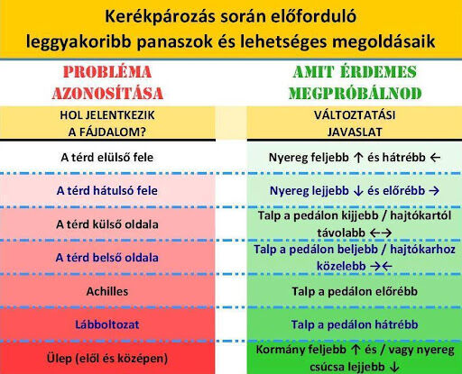

#306077
Egyszerre 3-4mm-nél ne emelj többet szerintem, nálam az a durva keresés, utána fele ennyi a finom.
nem biztos hogy magában a magasság a ludas, de a hosszal/sínnel együtt lehet problémás. Menj vissza az utolsó jóra, várj két hetet.
Csekkold a hosszt is (madzaggal pl).Csípőmozgást részt (és testudatot) nem vágom, ellenben ha csípőből billeg az ember a nyergen, akkor az már magas.
Ringman
#306077
A belső lábhossz az nem annyira pontos számomra, mert ha kicsit jobban felhúzod a könyvet (vagy akármit) a lábad közt, már más értéket kapsz, ha lazán, akkor szintén.
Én inkább sarok módszerrel indulok, utána meg 1-2 tekerés után érzetre finomítok rajta.
Addig állítom amíg megvan az egyenletes 360 fokos pedálkontroll, ha azt érzem, hogy nem tudom teljesen kontrollálni, akkor tudom hogy magasan vagyok.Nálad egyébként az megfelelő magasság lenne, bár a 165mm-es hajtókar miatt lentebb vagy a 172.5-el szemben.
Ezt ki kell tapasztalni kinek mi válik be. Ki mennyire hajlékony, mennyire szimmetrikus a teste, feszesek az izmok stb.
Bikefitten nekem is ajánlották a magasabb nyerget, de mondtam, hogy ott elvesztem a kontrollt, meg sokat mocorgok / nyereg fájás.
2 példa akik alacsonyan ülnek, az Froome, meg Pogacar. Náluk 40-42°-os térdhajlás van. Nálam 38° körül. Nem értem régen hogy tudtak 25-30° max térd nyúlással tekerni.
Testudat, csak pozitívan

#306074
"de a csípőmozgás javulásával vagy 2 cm-rel (!) fentebb van a nyereg, mint volt (ehhez raktam még vagy 8-10 mm-t pluszban)"
Nem értek hozzá, de ja, szerintem is sok. Ha alapvetően nem volt gondod előtte, csak a teljesítmény miatt emelnél rajta, akkor szerintem állj vissza a 8-10mm előttire. Mennyit mentél a + 2 centivel? Hozd le a szezont a plusz kettővel, aztán jövőre emelj rajta kezdésnek fél centit.
RobbyJr
#306073
Illetve bikefitesek szokták javasolni a 3:1-es arányú nyereg állítást. Mivel 10mm-ert emeltél, így 3mm-errel előrébb kell a nyerget is.
#306074: Így már értem. Az a lényeg, hogy a sarok módszer ami egy jó kiinduló pont, annál ne nagyon menj feljebb. Ha nem tudsz hátrafelé pedálozni a sarkaddal, hanem mozogsz jobbra-balra, akkor valószínűleg magasan ülsz.
Én is hiperflexibilis vagyok, és lazák a szalagok, de a core-glute erősítő gyakorlatok csodákra képesek!
Ringman
RobbyJr
#306073
jobb lábas vagyok, az az ügyesebb (meg a hosszabb azt hiszem), de az sérül többször ill. ebben lazábbak a szalagok, oldalra "kotyog" a térdem egy ideje, egyértelműen a bal a támaszkodó lábam.
most hogy gyógytornászhoz is járok a csípőmozgásom javul, amúgy hiperflexibilisek az ízületeim, de felborult az izomegyensúlyom (combhajlító domináns, elülső combizom + farizom alulfejlettebb), emiatt gyak. combhajlítóból tekerek + a stopli a lehető leghátulra van tolva. de a csípőmozgás javulásával vagy 2 cm-rel (!) fentebb van a nyereg, mint volt (ehhez raktam még vagy 8-10 mm-t pluszban). lehet ez más sok volt. az alacsony nyeregpozi meg eleve hamstringet használ jobban, ezen változtatnom kéne (amennyire lehet)
Ringman
lsebestyen
#306071
köszi, mondjuk elég elbaszott eset vagyok, de hátha.
a térdkalács mögött fáj, de a csontok előtt (az térd hátulsó fele vagy elülső
) és az oldalsó szalagokat éreztem valamennyire. -

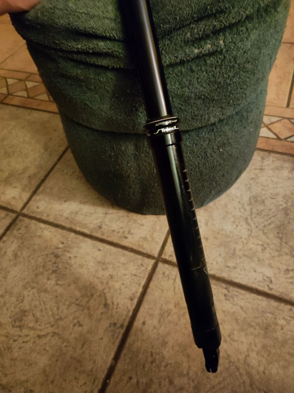

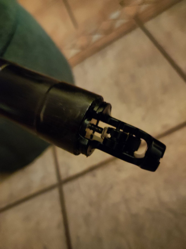

marel09
Üdv!Van egy a mellékelt képen látható dropper nyeregcsövem, nem volt sokat nyüstölve. Megadta magát, nincs fix pozíciója, aktiválás nélkül be lehet nyomni, és automatikusan ki is rúgja magát. Jelenlegi tudásom nem teszi lehetővé, hogy szétszedjem, meg kedvem sincs hozzám.
1. Mi lehet a baja?
2. Tudtok ajánlani Budapesten szerelőt, akihez érdemes elvinni?Konstruktív válaszokat előre is köszönöm szépen!
