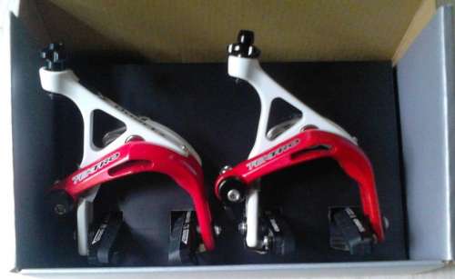

kétszer egy óra cumival meg 3 imbusszal megoldottam a fék-rejtélyem, végre párhuzamban áll a fékpofa a felnivel...
most már tudom miként kell beállítani országútin a féket

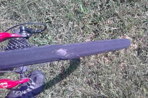

szerencsére hazaértem vele, mielőtt defekt lett volna belőle.
