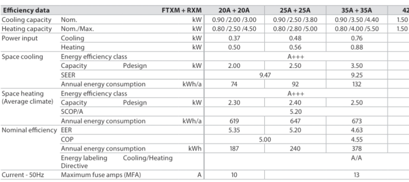

#95641
Áh valóban, igazad van, valószínűleg valami régebbi típus specifikációját dobta fel a net (talán webklimán), bár gyanús lehetett volna mert az 1.3kw min is hibás volt, hiszen valóban 0.8-ra tud lemodulálni.
mindenesetre ebben a táblázatban is a névleges teljesítmény 2.8 vs 4.00 kW.
Ennek a gyakorlatban mennyi a jelentősége? -

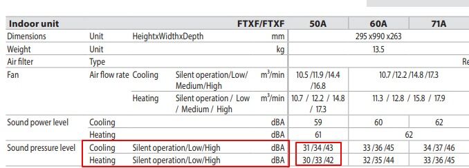

1 kiállás az mit jelent? Be van csövezve már vagy csak valahol van egy áram kábel a kültérinek?
5kW-os gépből halkat én még csak Daikint láttam aminek még elviselhető a kültéri hangja is de beltériben éjszakai módban az is 31decibel hűtésben és 30decibel fűtésben
Ettől a kínai gépek biztosan hangosabbak még pluszban
Ezért szoktunk ekkora négyzetméterre inkább 2db 3,5kW-os gépet ajánlani két oldalra mert az komfortosabb és halkabb is plusz fűteni is jobban lehet 2 géppel két oldalról

fogkefe21
#95645
2db 3,5kW-os géppel vagy 2,5kW-os géppel jobban jársz, halkabbak lesznek és hatékonyabbak.
5kW-os gép 1,5kW alá ritkán megy inkább leáll és ha te csak 24-25fokot akarsz kb on/off klímád lesz inkább, plusz ahol a beltéri lesz ott jégverem lesz hogy az 55nm-t hűtsekültériben 5kW-os halkabb gép főleg japán vonalon van pl Daikin FTXF50
Más gépek 5kW-os kültérije teker rendesen -

boltvarazs
#95640
Szerintem rosszat néztél, de a lényegen nem változtat.
-10, -15°C fokon is kevesebb mintt 200 W a különbség, tehát elenyésző.
