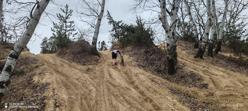

Jah láttam, volt pár fat-es gép. Mondom is valamelyiknek útközben - még a homokos rész előtt - hogy lassan jön a ti részetek
Durván jól mennek ezek a gépek. Mármint én még sose ültem ilyenen, de valahogy azt gondoltam, hogy milyen nehéz lehet vele menni, oszt annyira talán mégse.
A vad Kunság is tervbe volt, de szerintem most elmarad. Majd elmegyünk vmikor külön lenyomni.

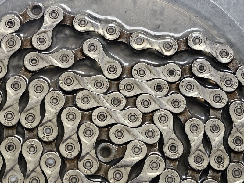

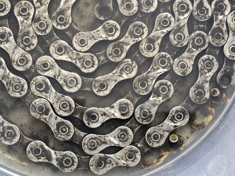

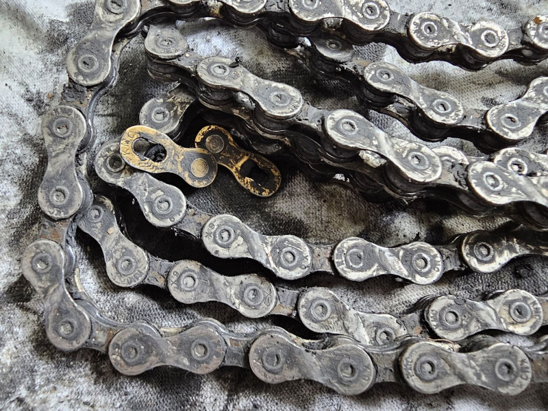

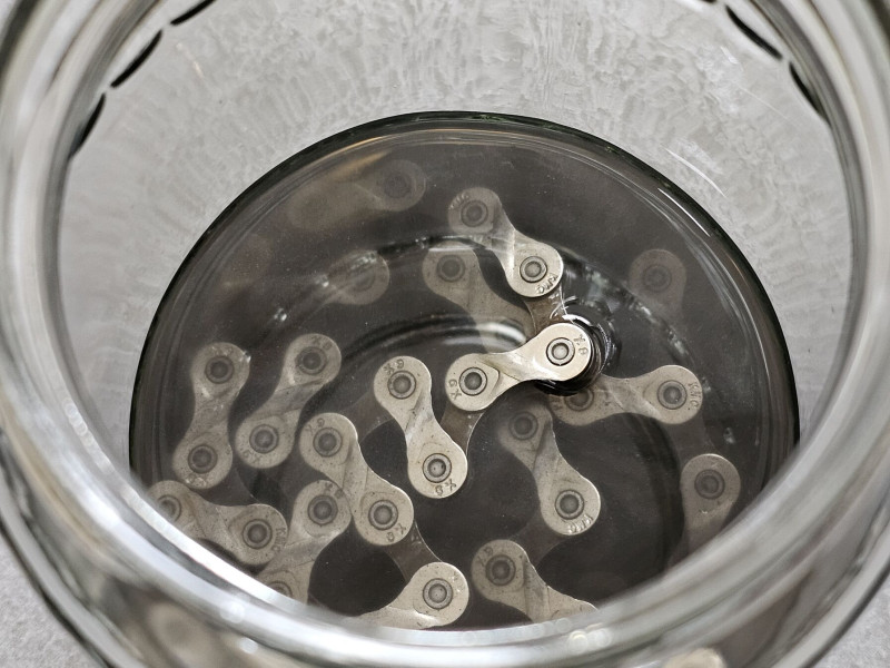

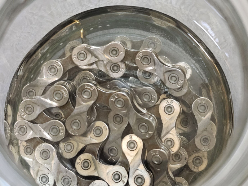

A Hyde takarításakor lekaptam a láncot (KMC X9) is róla, és bár nem ez megy vissza rá, azért megpucoltam.
Így néz ki 1170 km-el a decemberi tisztítás után, azóta csak törlés és újracsöpi volt (meg mocskos idő):
2 óra Brigéciol D3 áztatás után:
Ezután elmostam jó meleg vízben, majd újra beáztattam Brigéciol D3-ba. Az már nem sokat szedett le (kb fél-1 órát állt benne):
Újra elmosás jó meleg vízben, majd izopropil alkoholos fürdő, rázogatással. Kb 1 óra után így nézett ki:
Újabb vizes elmosás, majd egy utolsó körös izopropil alkohol fürdő. Annak a végén (fél-1 óra) így néz ki:
Itt már csak lemostam vízzel alaposan, aztán jól eltörölgettem mikroszálas kendővel, és nagyjából megszárítottam hajszárítóval. A rongyon így már nem hagy nyomot, vagyis elég tiszta.
Ez a lánc újkorától csak Smoove-on ment, és először 1230 km után, most pedig további 1170 km után lett kipucolva. Köztes időben semmi vegyszeres tisztítás, csak törlés és újrasmoove-ozás.

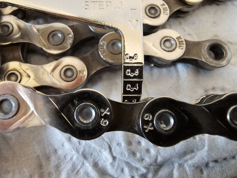

A nyúlása normálisan berakva a mérőt (amíg kis nyomással megakad, ennyire benyomva mutatott egyébként 0.0-t a mérő a lánc újkorában):

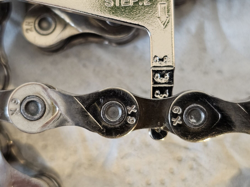

És izomból beleerőltetve (ennél lejjebb már fizikailag képtelenség betolni):
Vagyis: egy alap, olcsó, 9 sebességes KMC X9 lánc 150-300 km-enként letörölve és újrasmoove-ozva, de nem babusgatva, csak 1200 km-enként vegyszeresen tisztítva kb. 0.3 körülire van lenyúlva.
Az első láncom (ugyanúgy KMC X9) csak olajon ment, de azt 100-150 km-enként vegyszeresen is tisztítottam, majd gondosan beolajoztam. Az a lánc 1300 km alatt ugyanígy 0.3-ra nyúlott le.
Nem, nem azt akartam kihozni belőle, hogy a Smoove kétszer olyan jó mint az olaj, de az tény, hogy a második láncot sokkal kevésbé kíméltem és gondoztam, mégis kevésbé nyúlt le. A legnagyobb tanulság a fentiekből számomra viszont az, hogy különösebb odafigyelés nélkül 2400 km alatt csak 0.3-as nyúlás a Smoove-al, még egy legolcsóbb láncon is.

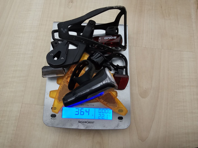

Mit cipelünk (szinte mindig) a bringán?
- 4 kerékprizma
- első fehér és hátsó piros prizma
- csengő
- első és hátsó lámpa
- komputer tartókonzol
- kulacstartóSzinte mindenből könnyű darabok voltak fent, de még ez is összesen 364g. És ez nekem ősztől tavaszig mindig a bringán van. Nyáron az első lámpa általában nem. Amúgy csak azért mértem le, mert ezeket szedtem le a Hyde-ról eladás előtt.
De jó, hogy a Nulane-re már nem kell küllőprizma...
