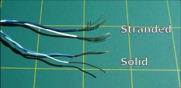

A patch panel és a fali aljzat között tömör réz LAN megy.
Aljzat és pc , panel és switch között pedig sodrott réz LAN kábel.
Tömör kábel hosszútávra ajánlottabb de nem igazán dugózható , krimpelhető jó minőségben , tartósan.
Az aljzatok és a panel is betűzőszerszámmal szerelhető.
A sodrott rezes kábelhez kell a krimpelő fogó.
Más - más megoldást , rögzítési kialakítást igényel a két fajta kábel.
Kicsit olyan ez mint a tömör és sodrott rézvezeték amin az áram is halad. Mind a kettőt használják de nem mindegy , hogy hová és hogyan.

Pulsar
#72726
A késes a tömör kábelhez nem jó hivatalosan és a sodrotthoz jó.
Tömör kábelnél a standard 2 késes az mellé csúszik, nem pedig a szálak közé ahogy kéne. Lehet kapni 3 késest az közre fogja a tömör eret, de hivatalosan a tömör érre keystone-t, vagy aljzatot kell tenni, nem dugót. (Plusz vannak még speckó dugók ahol a végén egy nagy betűzős csatlakozó van a tömör ereknek.)
lehet ostoba kérdés, és ha igen, előre is bocs
Szóval van pár UTP-s eszközöm, kamerák, ez az. Ezenkek a végeit bele krimpeltem egy patch panelbe. A patch panel és a swich közé viszont szeretnék rendes patch kábelt. Jelenleg fali kábel van, ami nem tetszik, csúnya, és merev
Szóval a kérdés, hogy tudok én patch kábelt csinálni? És ha igen, akkor milyen csati és szerszám kell hozzá? Mert gondolo nem jó hozzá a késes, ami a merevhet jó. -

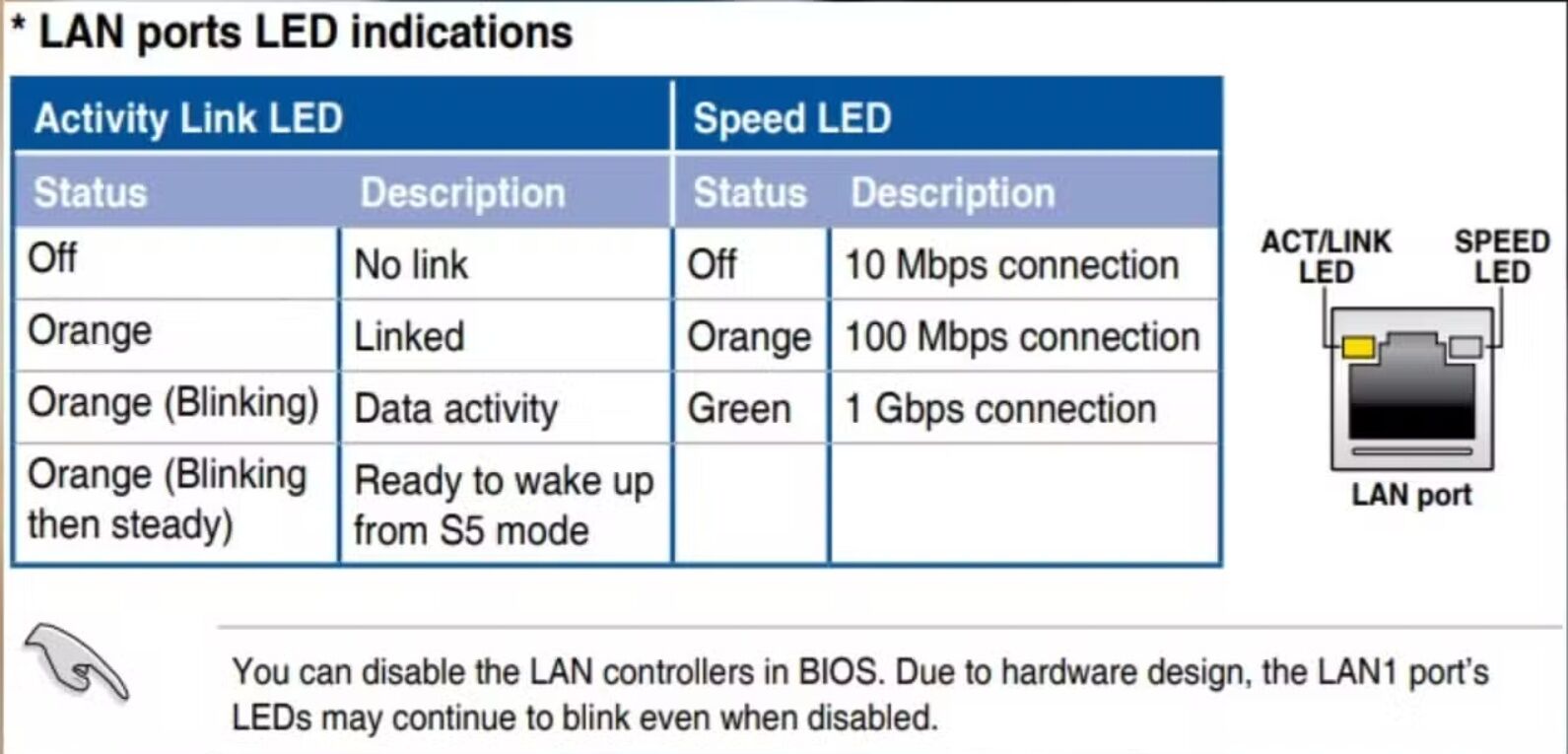

Koszonom a valaszod , valoban nem volt megfelelo a csatlakozo .Ujra nyomtam oket alaposabban , jobban oda figyelve es hozza az elvarhato teljesitmenyt . A legnagyobb aggodalmam az volt hogy nem csak a sajat hazamba hanem mint kivitelezo nagyon sok ujepitesu es lassan atadasra kerulo lakasba ezt a tipusu cat6 cca kabelt huztuk es nagyon nem akartam volna mindet garanciaban cserelni ha a kabel nem lett volna megfelelo .Megegyszer koszonom a segitseget .
Borisz76
Kisbocs06
#72721
Russzul van a csatlakozó felszerelve.
A Gigabites ( 10/100/1000 ) sebességhez mind a 8 ér kell.
Ha 1 is érintkezési hibás ....visszavált Fast Ethernet ( 10/100 ) módba.Tehát szereld újra.
Nem mindegy , hogy a csatlakozó sodrott vagy merev kábelre való e..
Amit vettél az sodrott kábel.
T568B az elterjedt bekötési sorrend.

#72702
Google kereső ezt dobja válasznak :
Tömör (fali): Ez a kábel merevebb, és az installáció során falba, csőbe fektetik. Hosszú, fix távolságú kábelezéshez ideális.Sodrott: Ez a kábel rugalmasabb és gyengébb, könnyebben hajlítható, így tökéletes a patch panelek és a végfelhasználói eszközök (számítógépek, nyomtatók) közötti csatlakoztatáshoz.
gurabli
Borisz76
#72700
Hm, fali aljzatok lesznek (Schneider UTP6). De ahhoz miért kell tömör kábel? Most is mindenhol fali aljzat van és egyszerű "szürke" Cat5e kábel megy mindenhol (ezt még nem én csináltam).
Patch panel muszáj? Mert most az a terv, hogy minden kábel a switch-hez fut majd be és ennyi. Rack nincs. -
