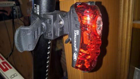

Nemrégiben én a 600-ast vettem a Sentinel 150-el. Nagyon minőségi cuccok. A Sentinel felfogatása lehetne jobb. Igaz nagyon vastag gumis rögzítő van hozzá, egy mozdulattal lehet rögzíteni, de a gyártó szerint is ajánlott a gyorskötöző használata
Ezt meg tudom erősíteni, mert így szar úton se mozdul el. Nekem így néz ki felfogatva.
Az első lámpa felfogatása rendben van, az nem mozdul el.
Éjszaka alig megyek, inkább a daylight funkció miatt választottam őket, ezért nekem a 600-as tűnt jó alternatívának.
Most se vennék mást.
