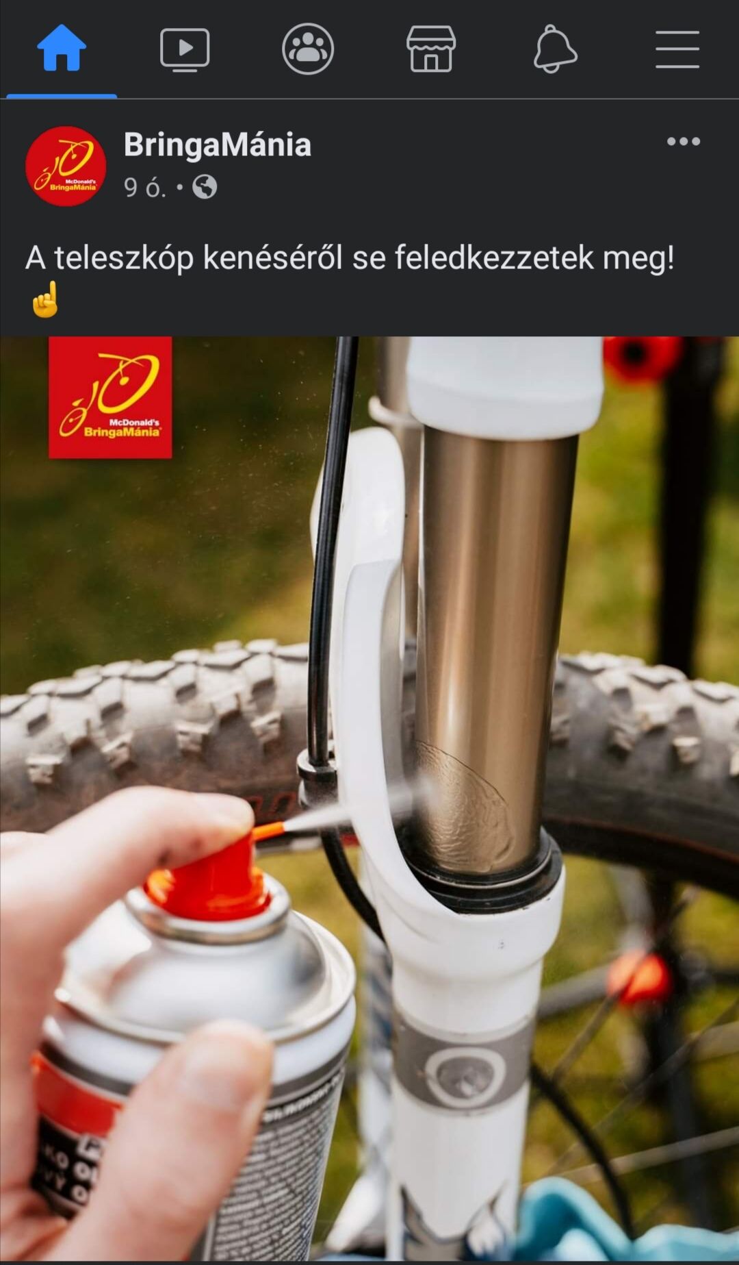

Pedig egy normális teló vékony filmszerű réteg olajat visz fel a becsúszóra, amikor már száraz, eljött az ideje a szerviznek.
szimpláncsak: vannak becsúszó kenő cuccok, amik állítólag nem vonzzák a port és érzékenyebben mozog a teló velük, de nem tudom milyenek, nem próbáltam.
bringasisti
szimpláncsak
#200069
Egy gépkocsi gólya lábát milyen időközönként szoktak kenni? Nyilván a szerelők írnak nagy okosságot hogy legyen kuncsaft
IMIIKE1998
szimpláncsak
#200069
Remélem aki ezt kirakta, az tudja, hogy a normális telókban az olaj belül marad, a becsúszó nem taknyos. Ezt így lefújod és mondjuk amikor el akarod adni a bringát, beadod a vevőnek, hogy te kented és nem a teló köpi az olajat. Szerintem mindenki el fogja hinni. (
szimpláncsak
bringasisti
#200068
Az a baj, hogy ezt az oldalt 73ezren kedvelik Facebookon és ők szervezik az egyik Balaton körbetekerést. Aztán megosztanak egy ilyet.
bringasisti
szimpláncsak
#200067
Hogy a por ráragadjon?

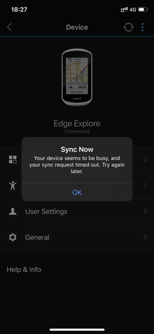

Van itt valakinek Garmin Edge GPS-e?
Van egy Edge Explore-om és van egy pár idegesítő szokása amira hátha tud valaki gyógyírt:
- Mikor töltőre dugom bekapcsol
- Mikor leszedem töltőről bekapcsol
- Mindig csipog ha nem talál GPS-t. Nem lehetne ezt csak activity közben? (Házban ne keressen, mert nem fog találni)
- Van hogy nem képes syncelni az appal lásd:
És a záró kérdés:
Akinek van Wahoo Elemnt Boltja az talákozott hasonlóval?

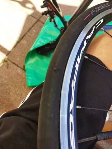

Fordult már elő veletek, hogy zárt térben eldurrant mellettetek 6,5-7 bar? Azóta nem túl kellemes a csend, olyan sípolás van...
Egyébként végignéztem a gumit, sehol semmi rajta, felni is oké... előtte másik gumival 1500km alatt semmi. Ez 100km-t bírt. Először menet közben sikerült, aztán hazaértem és a pót belső is. De csak a hátsó, első fasza.
