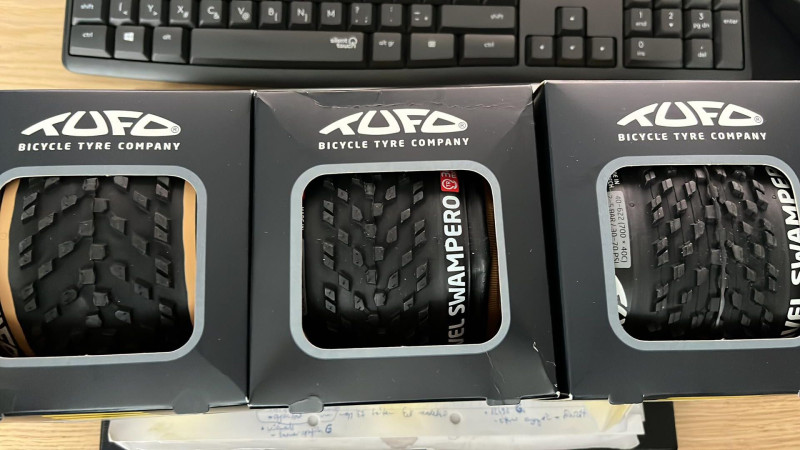

Tufo Swampero melegen ajánlott az őszi időszakra. Nagyon jól gurul aszfalton és messze a legjobban tapadó gravel gumi, azok közül, amit idáig próbáltam. A reggeli itt-ott saras, faleveles erdőben biztosabb volt, mint a GR1 szárazon.
A képen 44-36-40. A valóságban a 36 és 40 között nem igazán van ugrás, 2 mm csak az eltérés (meg egy sor bütyök) felszerelve, de a 44 egy másik szint. Én hátra 40-et raktam, előre 44-et.

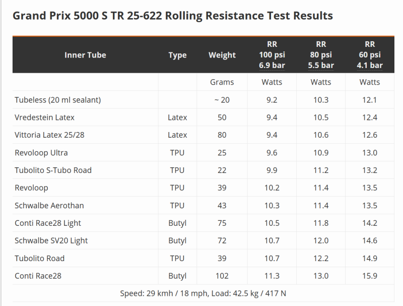

"a meg azt sem értem hogyan kell 7-9 bar egy gumis országútiba "
szerintem nem 7-9 baron mennek..
nézzük Jonas Vingegaardot, 60 kiló, a cangája 7.1
szerelésen azért gondolom 1kg-ot csak hozzá adhatunk mert sisak,cipő,kmóra,kulacs, rajtjelző (vagy miaz a bringán meg a fülhallgató )+ ruha csak összejön 1kg(vagy több
) legyen az összsúly tehát 68kg-al számoljunk.
a Silca kalkulátora elvileg versenyzők bevitt adatai alapján kalkulál szóval Jónás esetében azt számolja 28c külsőnél hogy hátul 5.3 bar elöl 5.2 ha a belsős rendszert adom meg.(vicces mondjuk hogy én 100 kiló vagyok most, a bringa 9.5 meg ugye rajta a nyeregtáska, rajtam meg a nehéz szerelés szóval legyek mindennel együtt 112kg) és nekem hátulra 5.6bar-t ír, előre 5.5-at 28c-nél
azért valahogy jobban bízok a 6.2-6.0 bar beálltásban. tapadok is,haladok is nem is rázok, nekem ez jött be.

A 28 tömlős max 7,7 bar, a 28 tubless max 6 bar.
Ringman
Hasaggymeg
#270039
tubeless vagy szingó/tubular.
de sokan szivacsbetétet is használnak, hogy defekt után tovább tudjanak gurulni.
gördülésnél csak megfelelően sík terepnél gyorsabb a nyomás, ha gyengébb az útminőség, akkor "elpattog" az energia egy része.
az outisok is egyre vastagabb felnin vastagabb külsőkkel mennek, így szerintem 7-9 bar sem annyira jellemző, főleg ha a csapat zipp hookless felnivel megy.
szerk:
Tejjel négyen úgy gurul mint tej nélkül 8-an?
hagyományos külsőnél (jó, ez labormérés) 80 psi-n kevésbé gurul a belsős rendszer, mint 60 psi-n a tubeless, de ez átlagembernek megint mindegy
könnyű butilnál meg kb egál.
