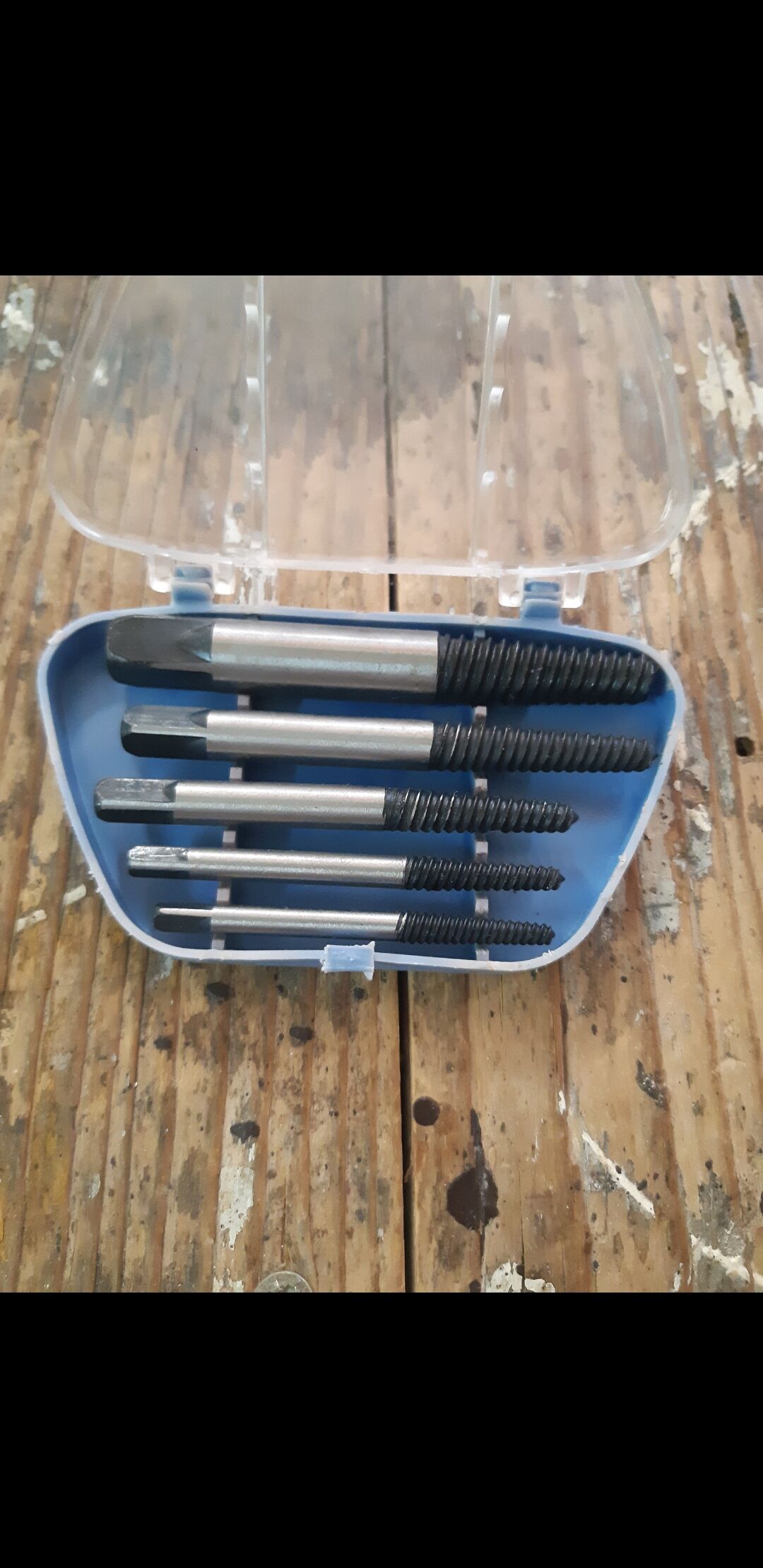

60 post egy szaros csaavarról. omfg
Tomi_Sci
ivana
#138001
Hát ütöttem én mindennel, mindenhogy, semmi
(#137999) bringasisti: A balos furó egy specializált célszerszám, drága, akinek nincs ezért felesleges venni. Egy torxot beleütve kb. 10 sec kiszedni, ha így nem jön, ennél a csavarnál mivel nagyon jól hozzá lehet férni Dremellel bevágva és lapossal kitekerve szintén.
"Aki nem csak barkácsol a sufniban az látott már ilyent"
Egy egyszerű problémából egy bonyolultat csinálni, számomra definíció szerint pont ez a sufniban barkácsolás. -

Az iparban teljesen bevett szokás hogy a csavar fejét elkezdik " balos" fúró segítségével lefúrni. A lényeg hogy mikor már vékony rész tartja a csavar fejét esetleg a csavar szárába is befúrnak akkor a vékonyított rész engedni fog és mivel a fúró a nyitás irányába forog ahogy fúrja a csavart láss csodát kitekeri a csavart.!!!
MPowerPH
ivana
#138001
Nem tudom milyen gyartmanyu, de elegge megkerik az arat, mert maga a csavar a pocokkel £6,5, a teljes clamp meg horror aron volt. Hope, tehat meg nem is egy Aliexpressz. Es a csavar pluszban belul ureges, csak hogy meg konnyebb legyen. Igazabol ha normalis kulccsal, odafigyelve huzod meg, akkor nem lehet vele problema, mar nem egyszer, nem ketszer oldottam, huztam. Egyszer volt, hogy nem figyeltem a nyomatekra, es beszakadt a csavar. A feje akkor sem serult. Szerintem a csoka eloszor torx -al probalta oldani, az szokta az imbuszt azonnal elnyalni.
Raszanom magam, es megprobalok eloszor valamilyen kulcsot belevarazsolni. Ha az nem megy, akkor vagok a fejbe egy csikot. Ha az sem, akkor meg elvagom tobol. Egyebkent 8nm -el meghuzva, legalabbis az enyem annyi volt. Ez most biztos nincs annyi.
Talaltam massziv csavart, ami anyagbol van, szoval a tartalek gyarit vissza sem rakom. Azzal elobb roppanna el a vaz vagy a nyeregcso, mint a csavar megszakadna, vagy az imbusz feje elnyalodna. -

Az ilyen alu imbusz kínai csavarok nagyon hitvány anyagból vannak, ezeknél semmin nem csodálkozok. A torxnak semmi baja nem lesz tőle, ha bele ütöd ebbe, ez kb. vajból van.
(#137998) Tomi_Sci Ha kicsit is esélyes, hogy be van rohadva, akkor ütni kell. A nagy erőkar kontra produktív, úgy lehet elnyalni.
