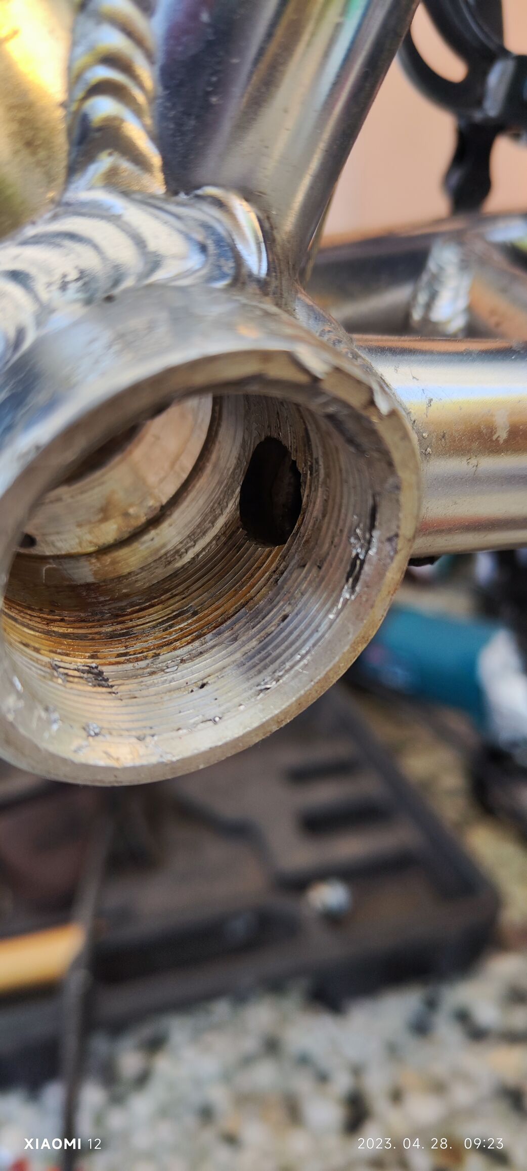

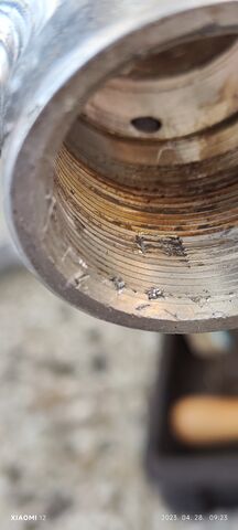

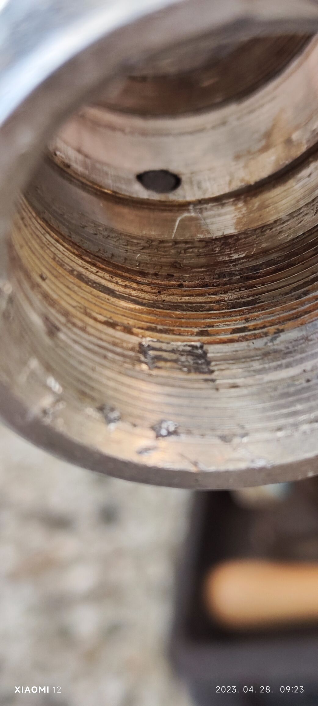

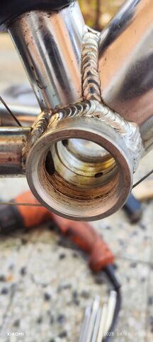

Nem az alu váz hibája. Kevés kenőanyag + túl erős nyomatékkal húzták rá. Pár szervizesnek mániája túl erősen túlhúzni a nagyobb alkatrészeket, pedig nem lazul le semmi, ha a nyomaték kb. 40 Nm. A kevés zsír miatt persze, hogy berohad, főleg ha ezer éve bent van a monoblokk. Egy-két évente érdemes kiszedni a monoblokkot kitakarítani a vázat, majd újra zsírozva visszatenni, ha a csapágyak jók. Attól még, hogy a monoblokk "gondozásmentes", érdemes az éves szerviznél ezt is megcsinálni, csak senki sem szokta.

Hát sikerült nagy nehezen ki jött az egész xar kupac
Olyan szinten össze volt rohadva hogy a monoblokk is hő légfúvózással és roncsolással jött ki csak ez volt benne Shimano BB-UN52 patron alsó konzol 68 mm kagyló angol menetes bc 1,37x24. Hihetetlen a Nelson szanaszét van rohadva és mégis könnyebben mozognak benne az alaktrészek pedig acélvázas mint a huszonéves alumínuim vázban -

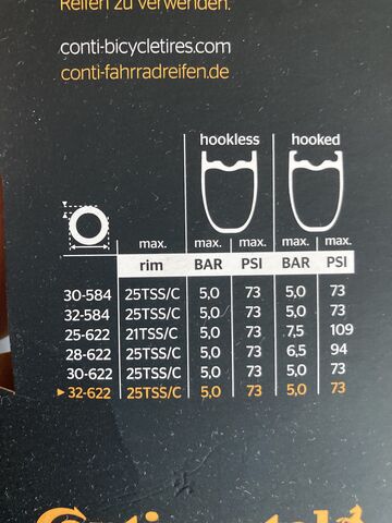

Megvannak a gp 5000 gumik
25-622 , conti belsővel.
90 psi elég ? -

olyat már láttam, hogy az egyik oldalán le van hegesztve egy lyukas lemezzel, amin csak a tengelyvég fér ki
.. elég szerencsétlen megoldás. -
