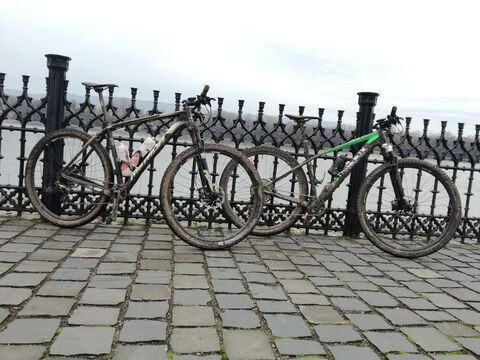

Ez a cikkszám. [kép]6030D...Lemostam,mert nem tetszett.
Ikon felirat csak egyik oldalon van...és az éppen a másik.
Úgy döntöttem mégis együtt teszem fel őket és velük lesz felavatva a Mavic. -

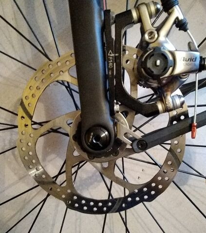

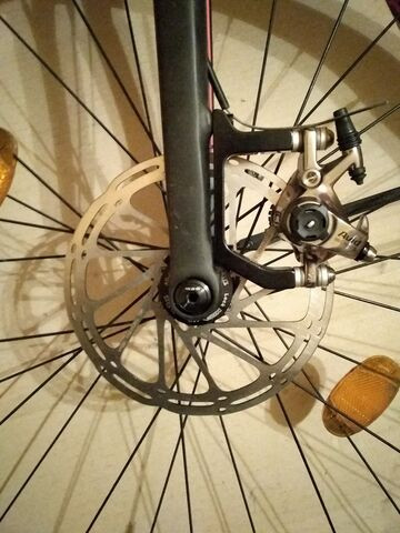

előre feltettem a BB7-et, ezt sikerült összehoznom a rendelkezésre álló eszközökből:
hátra ment vissza a Spyre, oda esélytelen a BB7-et bepaszítozni, viszont kapott a bringa egy BBB tárcsát, hátha nem nyekereg annyira. vagy így a BB7-el majd elől is nyekereg, az lesz az igazi
(bár legalább csengő nem kell)délután remélem ki tudom próbálni, bár most megint mindennek össze kell kopni.

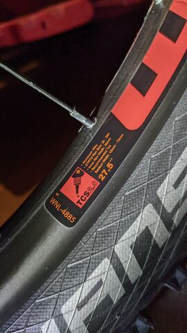

#154073
egyébként, a felniszélesség nálam sarkalatos pont, outin. Azt hittem évekig, hogy BS a széles felni, nincs értelme. Aztán kísérletezgettem, előbb 15mm-es sztenderd felnire 25mm, ami szó szerint borzalmas, bitang volt. HA lentebb engedtem a nyomást, úgy éreztem, kóvályog a gumi a felnin, és olyan, mintha tésztát nyújtanék kanyarban. HA magasabb nyomásra tettem, hogy "legyen tartása", akkor meg szimplán rázott-ütött.
Most 19mm belső szélességű felnin 23mm-es külsők vannak, effektíve 27mm folott vannak tolómérővel mérve, ég-föld. Kényelem, stabilitás, biztonság, jó érzés! Csak azért nem váltok 21mm-es belső szélességre (23mm-es külsőn maradva), mert, utóbbi szélesség felára NEM igazán éri meg nekem, a szezonális kocabringulkodáshoz.
TLDR: országútra széles felni&keskeny gumi, mert, a keskeny felni&széles gumi borzalmas, használhatatlan, hulladék, és, aki másképp gondolja az téved, hazudik

Indiszkrétet kérdezek: van tolómérőd? :D
Agyalok, hogy 2.6-os gumihoz vajon elég a 27.5-ös belső szélességű felni,vagy kéne a 30? valami tesztet találtam német oldalon, ahol azonos bringával tesztelték a 2.35-ös (szerintük keskeny...
), 2.6-os, és 2.8-as méretet ugyanolyan külsőből, és ijesztően kevés volt a mért különbség a 2.35 és a 2.6 között (ilyen 1-2mm, a képen nem is tudtam megállapítani, melyik melyik), a felnit bezzeg nem írták oda, mekkorán volt. -

előre még csak jó lenne, csak éppen a gyári sárvdő felfogatást kéne megbuherálni (téli/esősidőre való bicaj, a sárvédő leszerelése nem opció) meg valahogy egész máshogy kéne a bovdent elvezetni (villaszáron kívül) mert így egyrészt rövid, meg nagyon nagy törés lenne benne.
hátulra viszont úgy néz ki teljesen reménytelen, a támvilla mindig útban van
csinálok majd képet, bár a hátsóról nem tudom tudok-e olyant, amin látszik is mennyire nincs hely.
egyelőre azon agyalok, feltegyem-e csak előre a BB7-et, vagy hagyjam a francba az egészet, és mindkét Spyre-t tegyem vissza

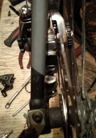

úgy tűnik, a Cube-nál nem gondoltak arra, hogy valaki a gyárilag TRP Spyre-vel szerelt bringájukra másik féket tenne
hátul egszerűen nem fér el a BB7 a támvillától, plusz az (elvileg) ide való adapterekkel valahogy nem igazán kerülne a helyére a BB7..... elől talán összejön, hátul azt hiszem kénytelen leszek a spyre-t visszatenni. -
