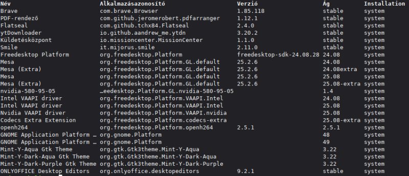

... és nekem is sikerült összehozni a fekete képernyőt (újraindítás után).
Pedig szabályosan (?) letöröltem minden nvidia cuccot, autoremove is volt, aztán felraktam az 580-asat. Kampec. Terminálba azért be tudtam lépni (amivel nem sokra megyek
), majd - szerencsére - onnan a timeshift működött. Most ott tartok, ahol már megjelent az 590-es nvidia frissítés, ami 595-re módosítja az egészet. Gyorsan le is tiltottam. -

... most egy kicsit sajnálom, hogy frissítettem 595-ös nVidia driverre. Több, mint 10 perce dolgozik (teljes kapacitással) a proci a Vulkan shaderek frissítésén. És ez még csak egy köztes kiadás, ahogy néztem a megjegyzéseket...

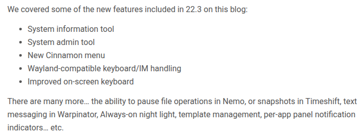

Pár napja frissült a Linux Mint blogbejegyzés.
https://blog.linuxmint.com/A következő 23-as verzió kiadása csúszik karácsonyig.
