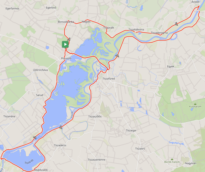

Műhelypunpával mugliskodás
szelepmag leszakadt.Nem baj, így legalább jobban sikerült a hít akklimatizációm.
Komootban fűztem össze 2 utat, bemelegítésnek 400 szint néha 25% körüli emelkedőkön, az első 15-20 km-en gravel pornó és tükörsima aszfalt váltakozott, kezdem nem érteni miért montis út ez, aztán jött egy jelöletlen utakon ide-oda kanyargó majdnem* singletrack, beszarás jó. *valami kétnyomtávos keskeny Unimog, Kinder PanzerTiger vagy ilyesmi ösvény lehetett, gondolom instant fejlövést ad érte a szolgálati Luggerrel a Kräntenwaldkommando, ha tetten ér
De nagyon nagy részben így is gravel volt. Nehézség az hogy nem volt tankolási lehetőség, 2 kulacs az nem sok... 47/1400Komút nélkül soha-sehová, best thing since siceld beard

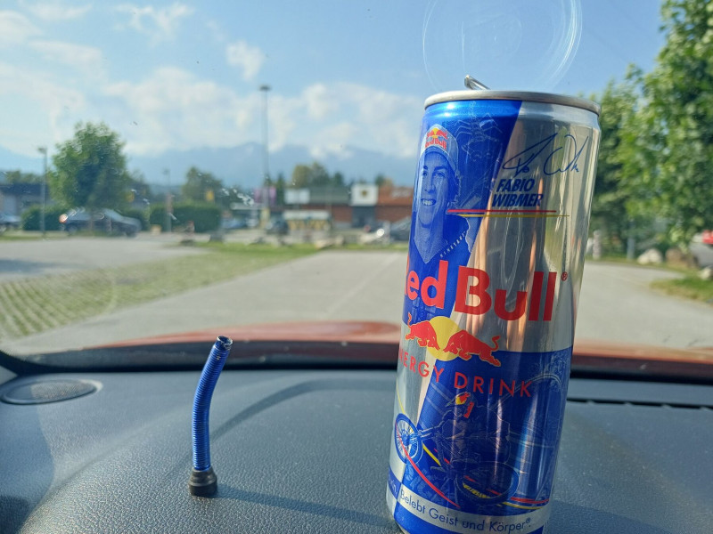

Na, utolért a végzet, TL szelep kuka a zosztrákiai
edzőtáborcsaládi nyaralás elején
Gondoltam akkor iszom egy labanc kofolát, legalább a pulzus is meglegyen a vérnyomás mellé...
Ekkor ugrott be: Vibmer Fábián nem adná fel!!!4
Mán a csomagtartóban az új szelep, szerencsére kis túlzással minden zsákfaluban kapható. Csak győzd kifizetni...

Ma tókerülés volt. Igaz, csak a Naplás-tó
, de hát szegény ember vízzel főz.

szelepmag leszakadt.![;]](http://cdn.rios.hu/dl/s/v1.gif)
...amúgy meg amikor már így konyúl azon aligha segít a pirosbika.
OK, ennél akkora a Q faktor, hogy kb terpeszbe tudja magát futóbringaként lökni amíg az ember letekeri a pedált, de akiknél láttam támasztókereket, a gyerek sokat vesztett a futóbringás egyensúly, magabiztosságból később. Mi klasszikusan kézzel le, ha kérte akkor meg feltekertük a pedált (pár nap átmenet volt).
...ami meg a szerszámokat illeti, na az amiből még nincs alis, temus és társaik, és hát egyelőre nem is lesz mert, a széthajlott Decas után félő veszélyesebbek mint Stift nélkül nekivágni egy félórás ultramaratonnak.
