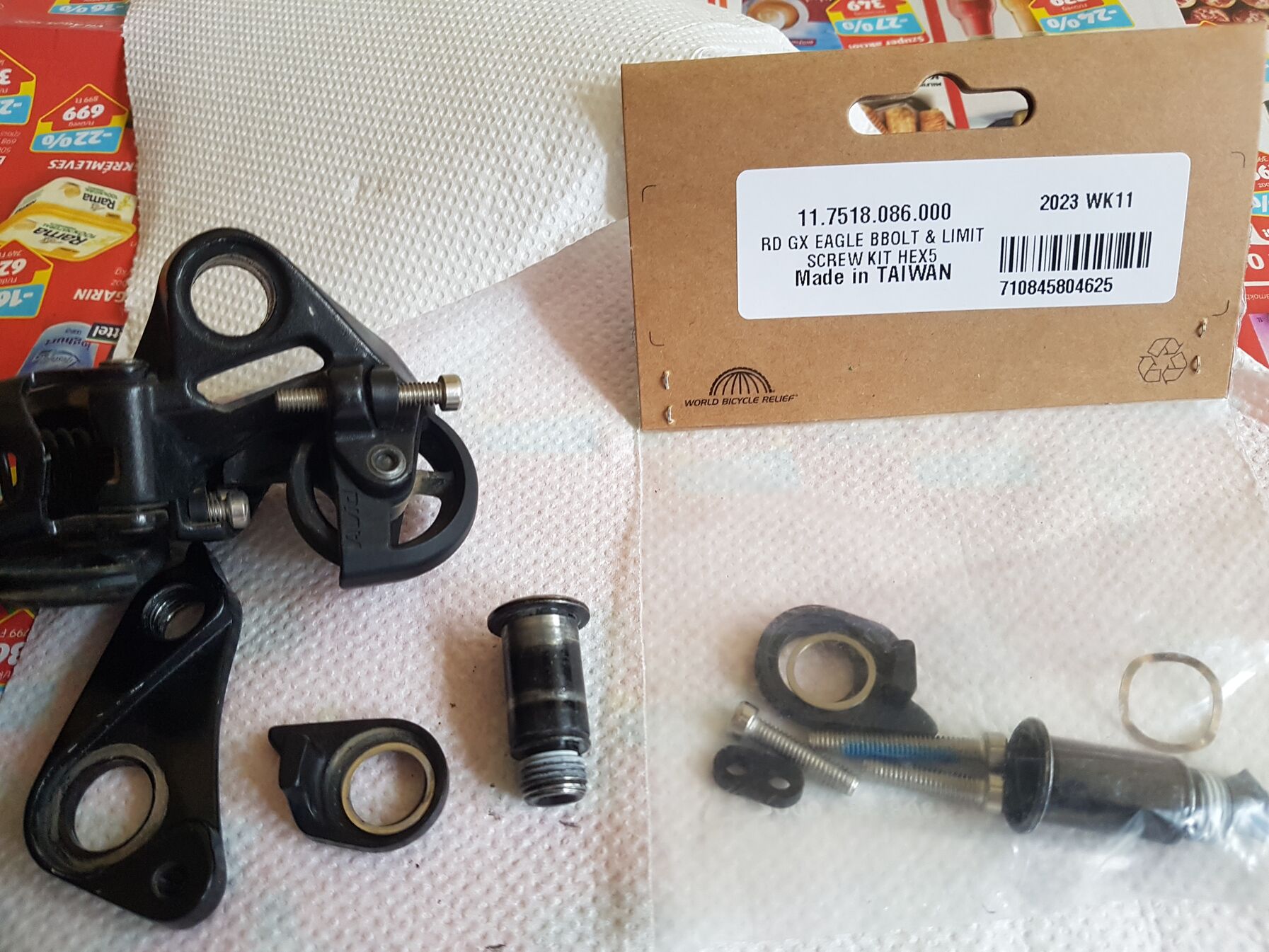

Nem kellett, csak belémbeszélték itt, h biza az NX az szutyok
5e km, 4 év alatt soha nem volt bajom vele.Most szedtem szét először váltót. Eléggé kopottasnak látszott, mintha véletlenül sem raktak volna zsírt a mozgó részekhez. Saját ötletként ezt orvosoltam. A régi iskola szerinti tisztítás, vékony zsír, majd visszatörlés, csak egy filmréteg maradjon.
Nem sokat mentem még vele, de mivel nem vettem észre hibát elötte sem, így ugyan olyan jónak tűnik. De biztos jobb
, mert NX helyett GX alátétet kapott!Több bicaj mellett párhuzamosan használtam, azok XT-k. Szintén hibátlanok montizva.
Egyedül a váltópapucsok vázbarögzítő csavara szívatott meg eddig minden bicón.
Nem tudtam rájönni miért lazulnak le. Új bicón is így jártam. -

[kép]
Nemrég újítottam fel az NX hátsó váltót, gyári szettel. -

Improving the Mounting Bolt Play on the SRAM NX Eagle Derailleur for $1
https://www.youtube.com/watch?v=6oFeT0rteHcAz elv ugyan az lehet mindnél.
Mounting bolt - az órás csavar váz felőli oldalán van egy közdarab, gyakorlatilag egy érdekes alátéte a váltótartó fülnek.Ezen alátét alatt, (a sárga nyilas), van gyárilag egy feszítő rugó. A ratyikon csak egy gumi ogyűrű, a jobbakon fém hullámos alátét.
Ha a gumi kopott ki, az ki lehet cserélni ugyan olyanra, vagy nálam pl NX váltó a GX felújító szettel kompatibilis, így azt vettem bele. Gumi helyett fém lett.Nézd meg a videón, nem nehéz szerelni. Egy spéci szerszám kell, külföldiül pick. Csavarhúzó szerűség, de tű hegyű.
A közdarab van a váltótartó fül felőli oldalról egy hasított alátéttel lefogatva, a mounting bolt-ba nútolva.Érdemes pár fényképet csinálni ahogy szeded lefelé, én azt hittem simán vissza tudom majd pakolni, olyan logikusnak látszott. De vissza kellett szedjem, csak másodszorra jöttem rá.
