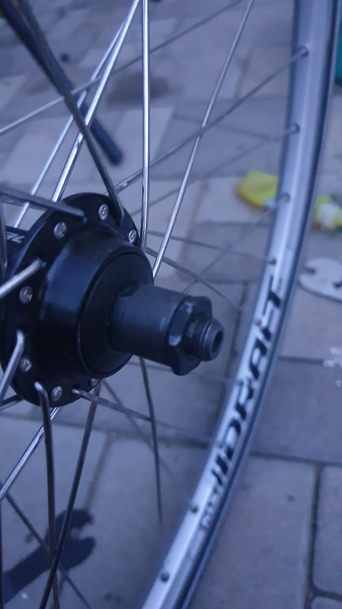

Hasaggymeg
#219477
hát igen, addigra megint mínusz egy tengely lesz
és csak golyóim lesznek

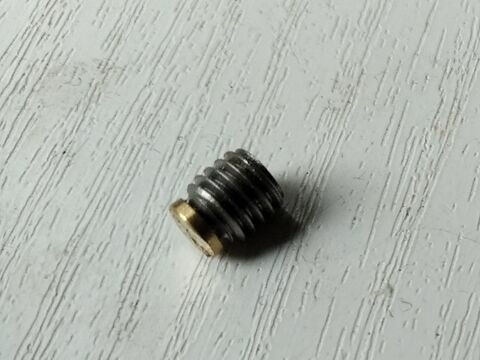

andrisbandi
rétisün
#219464
Copper tipped grub screw
Hasaggymeg

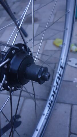

... és egy ilyen sem ártana. [link]fulton... nem tudom van-e olyan külön... shimano docs, robbantott ábrán kinézed a tengely típusszámát majd pl. a Bike Pronak írsz szerezzék be. Egy próbát megér, de megvenni az egészet sem biztos butaság, a kónuszok hibásodnak elsőnek, majd a golyók (vagy fordítva) és aztán attól az agyban a golyópálya.
fulton
Hasaggymeg
#219463
Ezt néztem. Valami csak csőtengely kéne ami jóval olcsóbb lenne. -

Hasaggymeg
fulton
Hasaggymeg
#219451
Ahogy néztem fel.
Egyébként pontosan melyik tengely lenne jó hozzá (Shimano FH T610)? Tudnátok egy linket küldeni. -

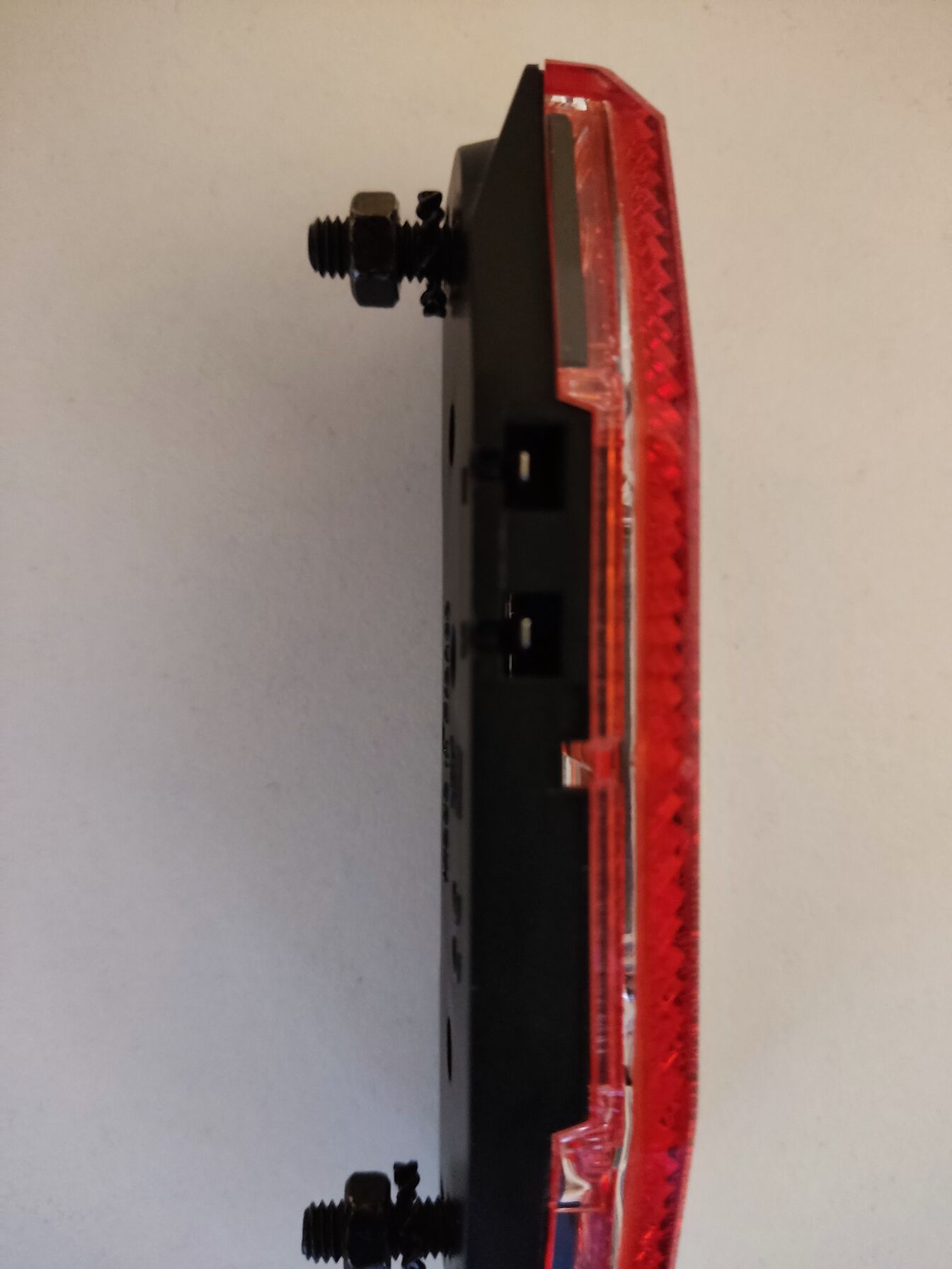

andrisbandi
#219430
Ehhez a hátsó lámpához kellene a 2 vezeték végére.
Mert nem ilyen mint itt a videóban, hogy a csupasz vezetéket csak belenyomod: [link]
