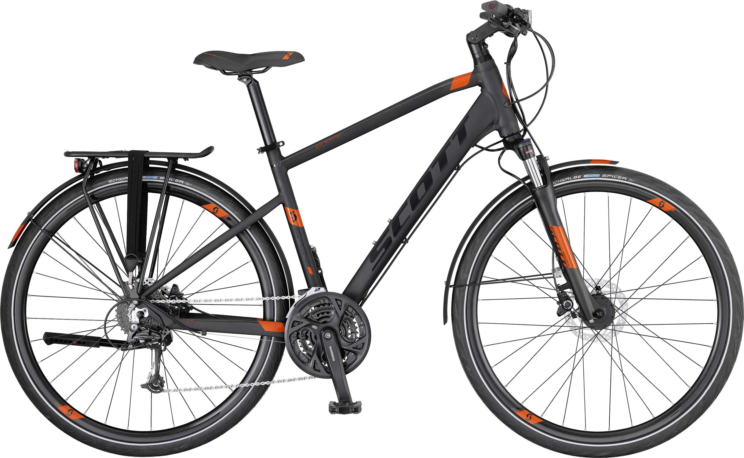

Túrakerékpár. A terep és az utcai gépek között helyezkedik el. 28"-os kerékátmérője az aszfalton vagy enyhe terepen (erdei ösvény, földút) állja meg a helyét. Kényelmes és könnyű, így hosszú távú kirándulásokra igen alkalmas. Rendszerint csomagtartóval, sárvédővel szerelik gyárilag. Altípusa a Cross Trekking mely kissé sportosabban, sárvédők, csomagtartók és egyéb leginkább túrázáshoz szükséges kiegészítők nélkül kerül forgalmazásba.Országúti (Outi):
