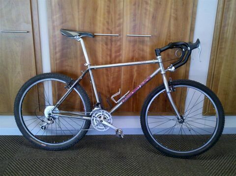

Sima 26" lenne 2.1 vagy 2.0 gumival.. végülis egy retró monti kos kormánnyal, tehát a hajtómű nem kerülne se feljebb, se lejjebb, meg ilyenek. Kapna egy értelemebb sort, és hátsó váltót, egy koskormányt ahead adapterrel meg a váltót kiszolgáló fékvaltókart.
Röviden ennyi a történet.Tárcsaféket nem is szeretnék, meg 91-95 környékén xc vringán még nam nagyon volt divat.

Azt hiszem, nálam azért nem lett ez az út (ami egyébként hihetetlenül adja magát
), mert 622-es kerekeket akartam, és egy 35-ös gumma ugyan bemegy a 26"-os vázba is, de csak tárcsafékkel, az meg ezeken nem szokott adott lenni. Ja, meg másik komoly szempont volt, hogy a London Roadnak szerintem tök jó a színe
Kanti fékből egyébként van, ami állítólag tök komoly, az ára mindenesetre tényleg az: [link]
Szerk: meg a középcsapi magasságtól féltem, hogy hátha túl sokat módosul (emiatt a kicsi-rövid 29er vázak estek ki). Mi is volt még? a villa. Az lehetőleg hozzá tartozó legyen ugye, de ez retró 26osnál adott, meg még a fitnessbringáknál. Az országúti hajtómű nem szokott elférni még retró montinál sem, azt hiszem, legalábbis az én (kevésbé retró) acélvázamban nem fért el az egytányéros sem. De nálad meg ez úgysem szempont. -

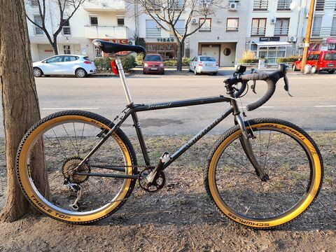

Van aki a váltási arányokat és a bovdenhúzást nagyon vágja itt?
Terv a következő. Tetszenek és szeretem is a Gravel bringákat, de mivel annyit nem használnám, így nem akarok 3-400-at kidobni rá...kb feleslegesen. Tehát egy 26-os ősmontiből épülne egy Monstercross, ami tökéletesen lefedné a Gravel szegmenst számomra. Egy megfelelő geo-s vázat kajtatnék, ami inkább magasabb mint hosszú, hogy C-C 56cm mellé egy 100-110mm stucnit kapna.
A váltás ugye valami régi (7-8-9s) XT menne fel, ami egy nagyobb áttételtartományt tud lefedni (kb. 32-36t), és ehhez kellene egy fékváltókar, aminek a húzása megegyezne az XT-vel.
Maradna a kanti fék, meg a 3x 4szögtengelyes LX-XT hajtómű.Ahogy számolgatok kb. 60k-ből kijönne a történet.

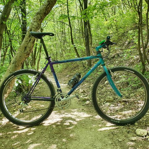

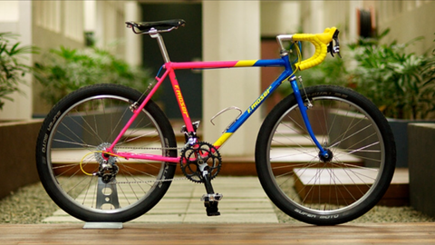

Nem semmi flotta, gratula.
Szívesen megnézném a képeket
Az épp idén nagykorú 2002-es Magellán Crux nálam akkor fiatal suhanc ;-)
A 70-es évek végén készült Moser outim meg nem igazi veterán, anno vagy 20 éve a váz, kormány és kerekek kivételével mindent cseréltem rajta.
A veterán valóban jó érv, ehhez tényleg a dunlop szelep a leginkább megfelelő.
Jó építgetést. -
