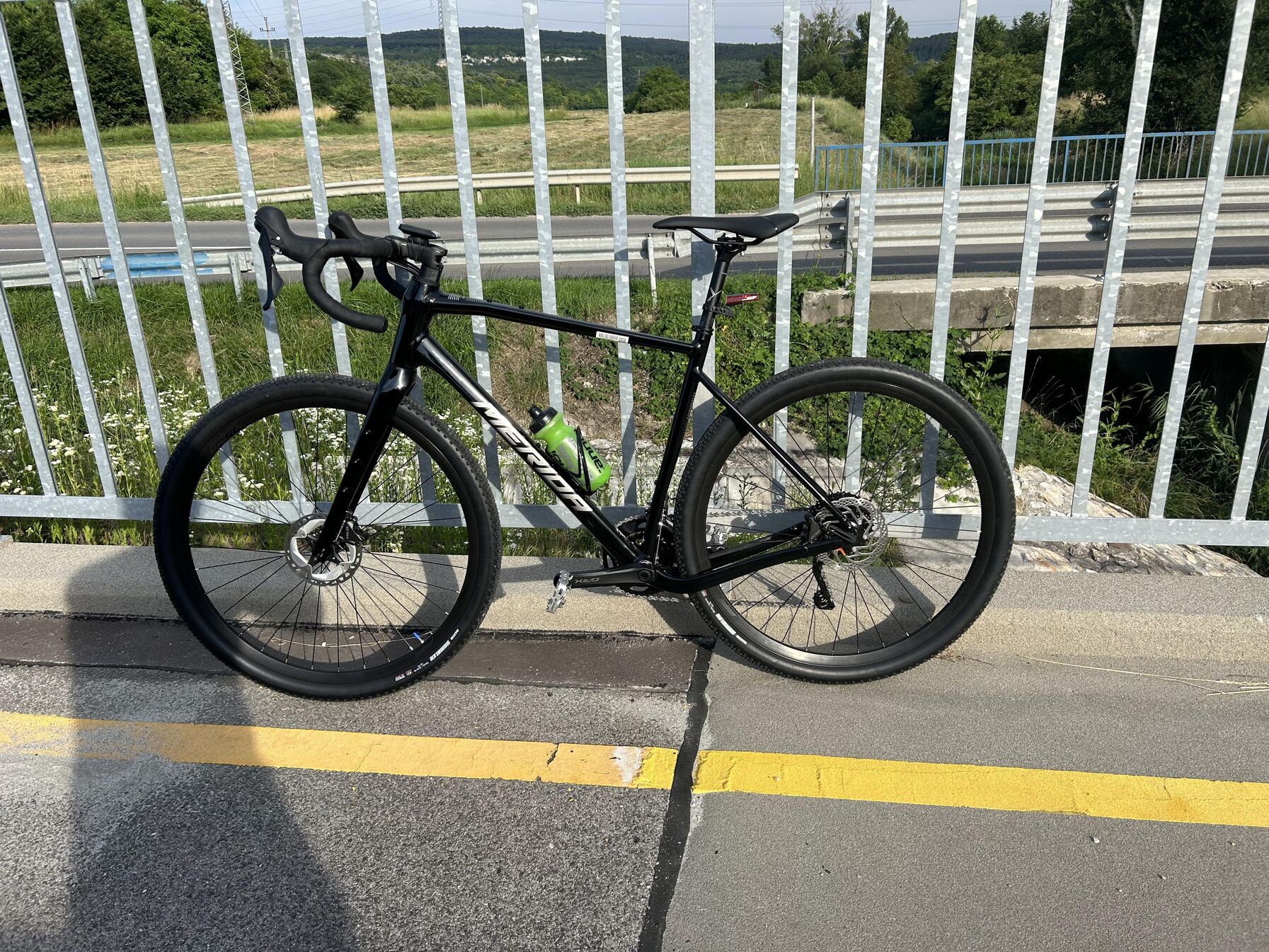

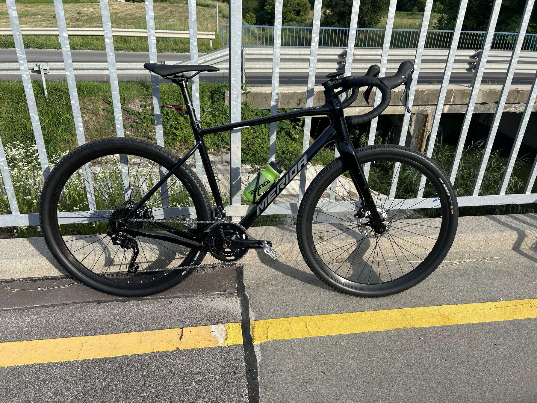

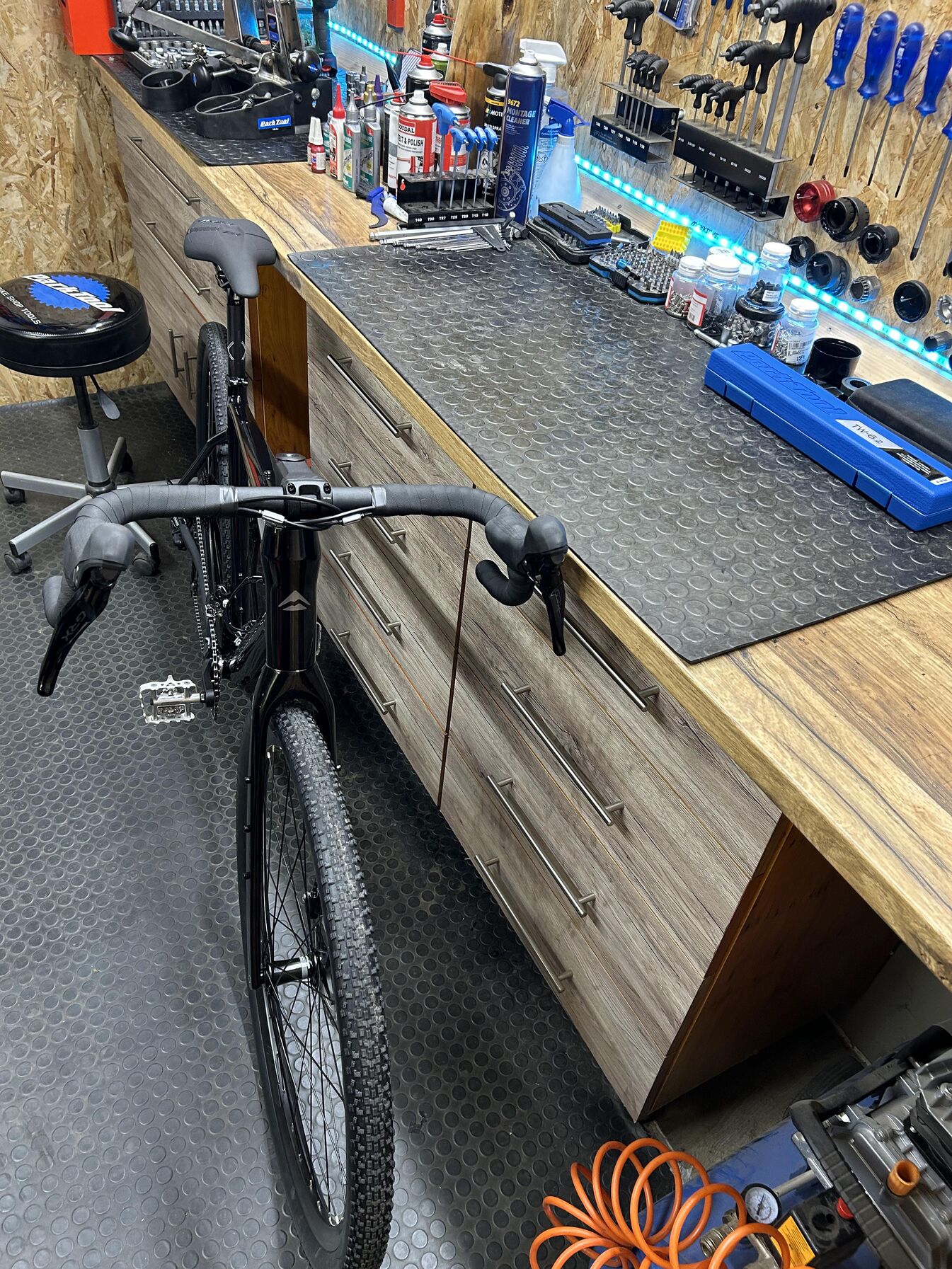

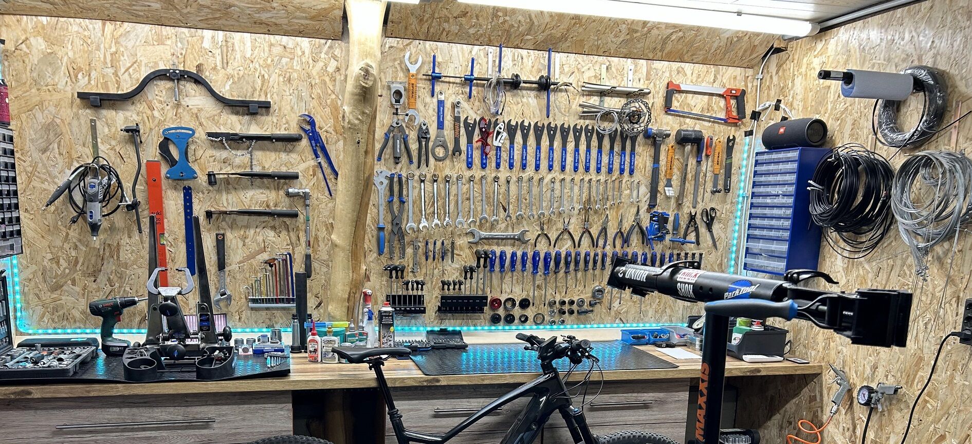

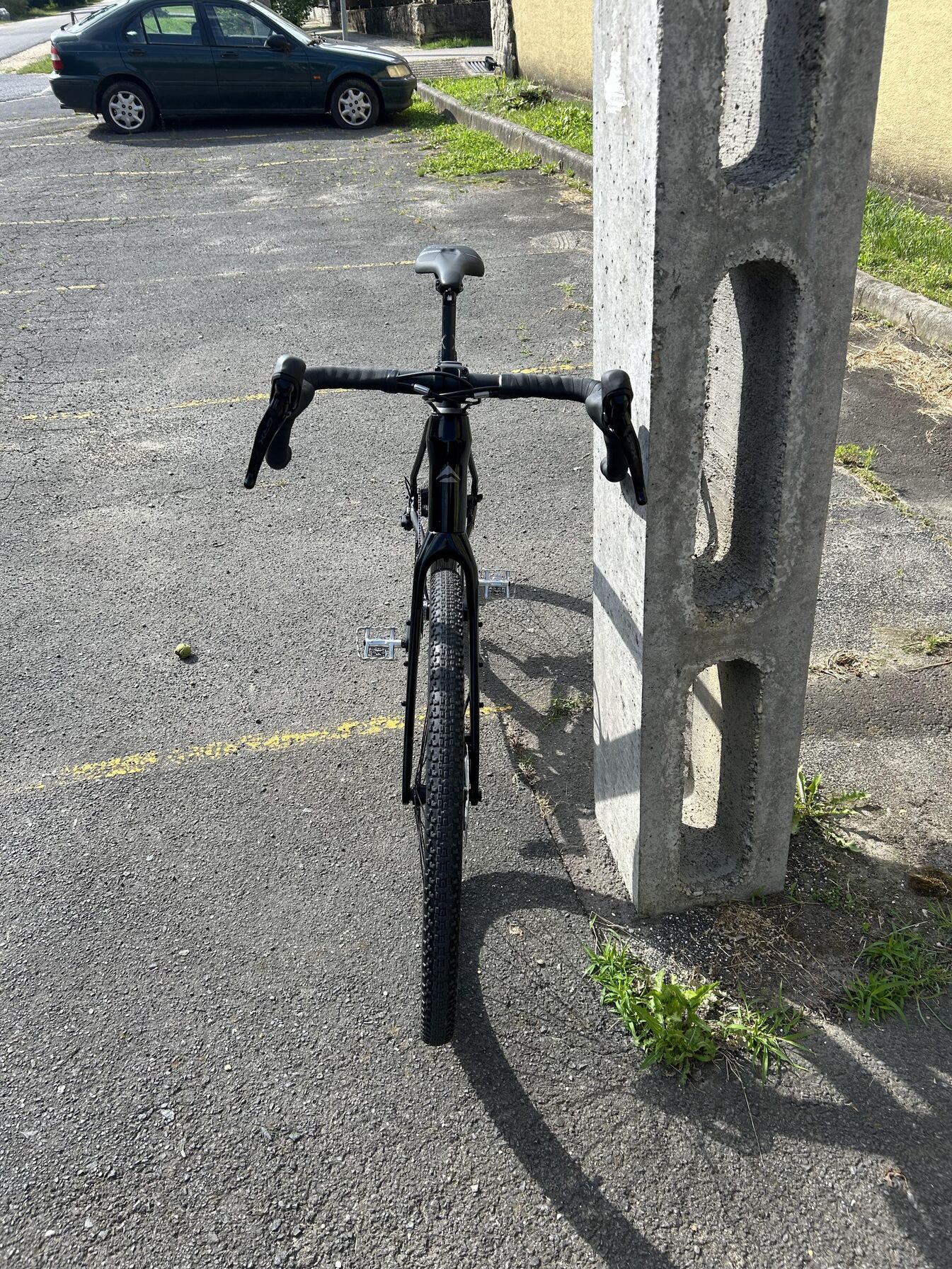

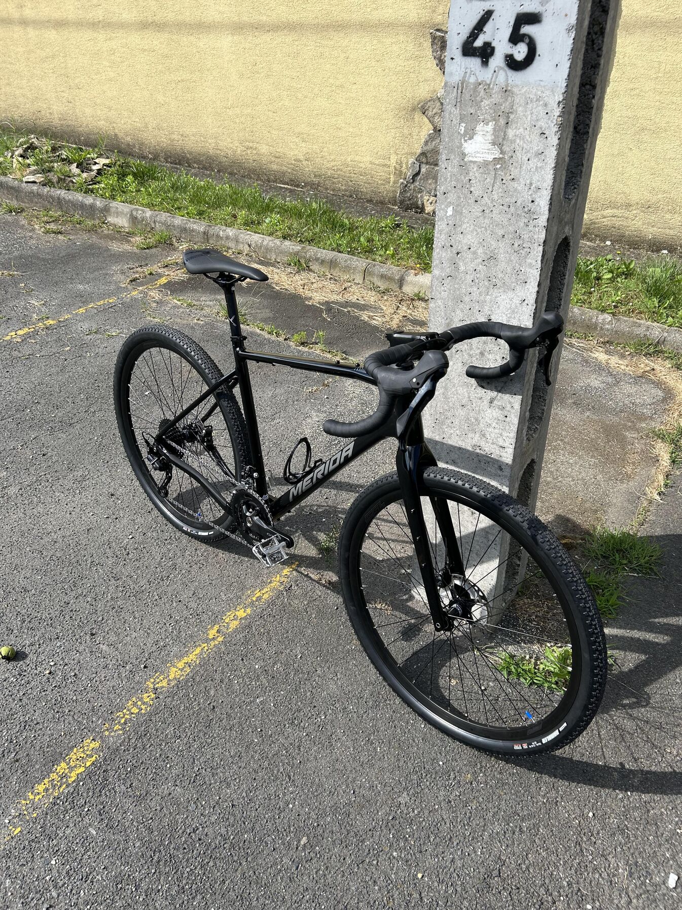

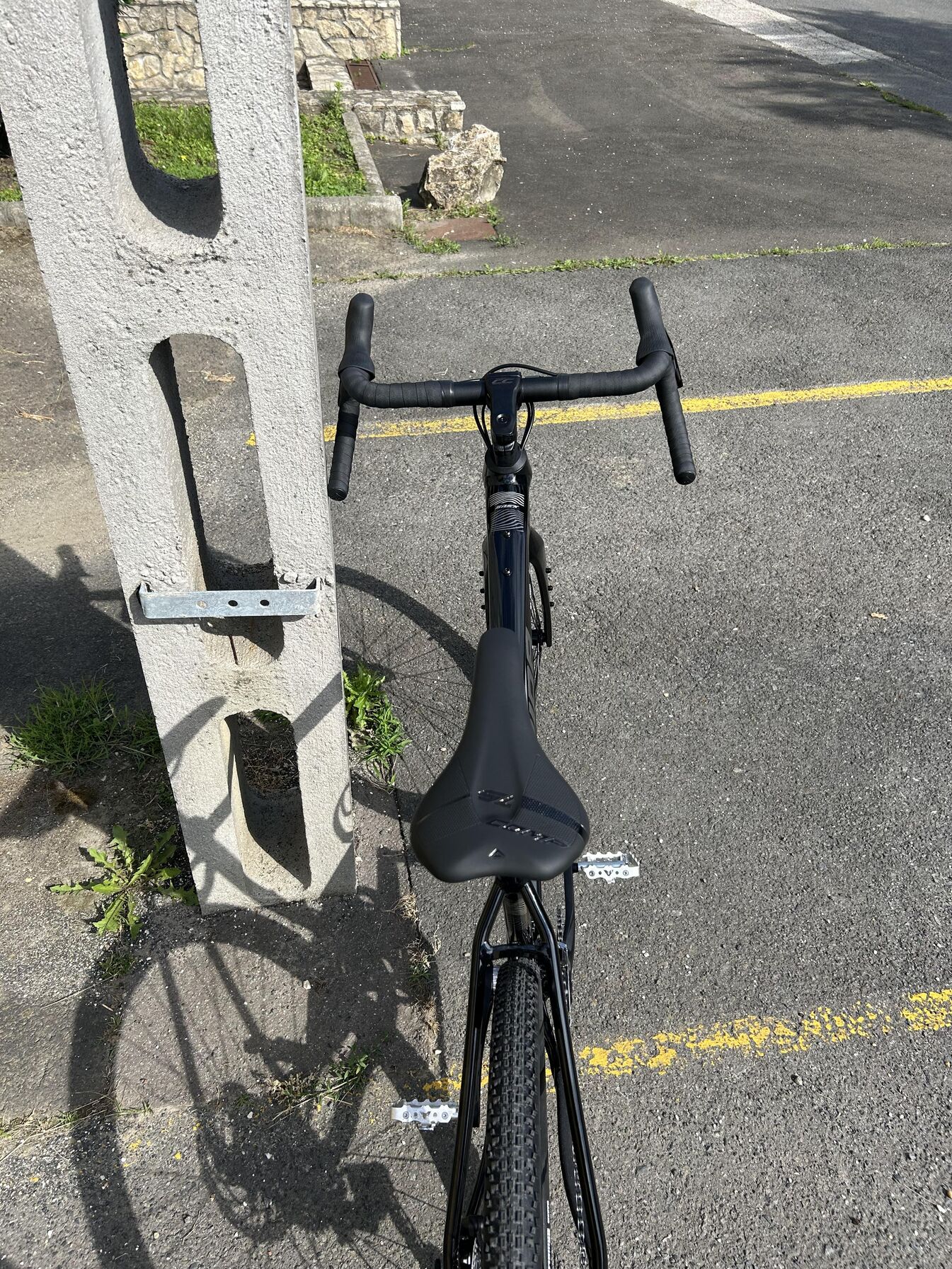

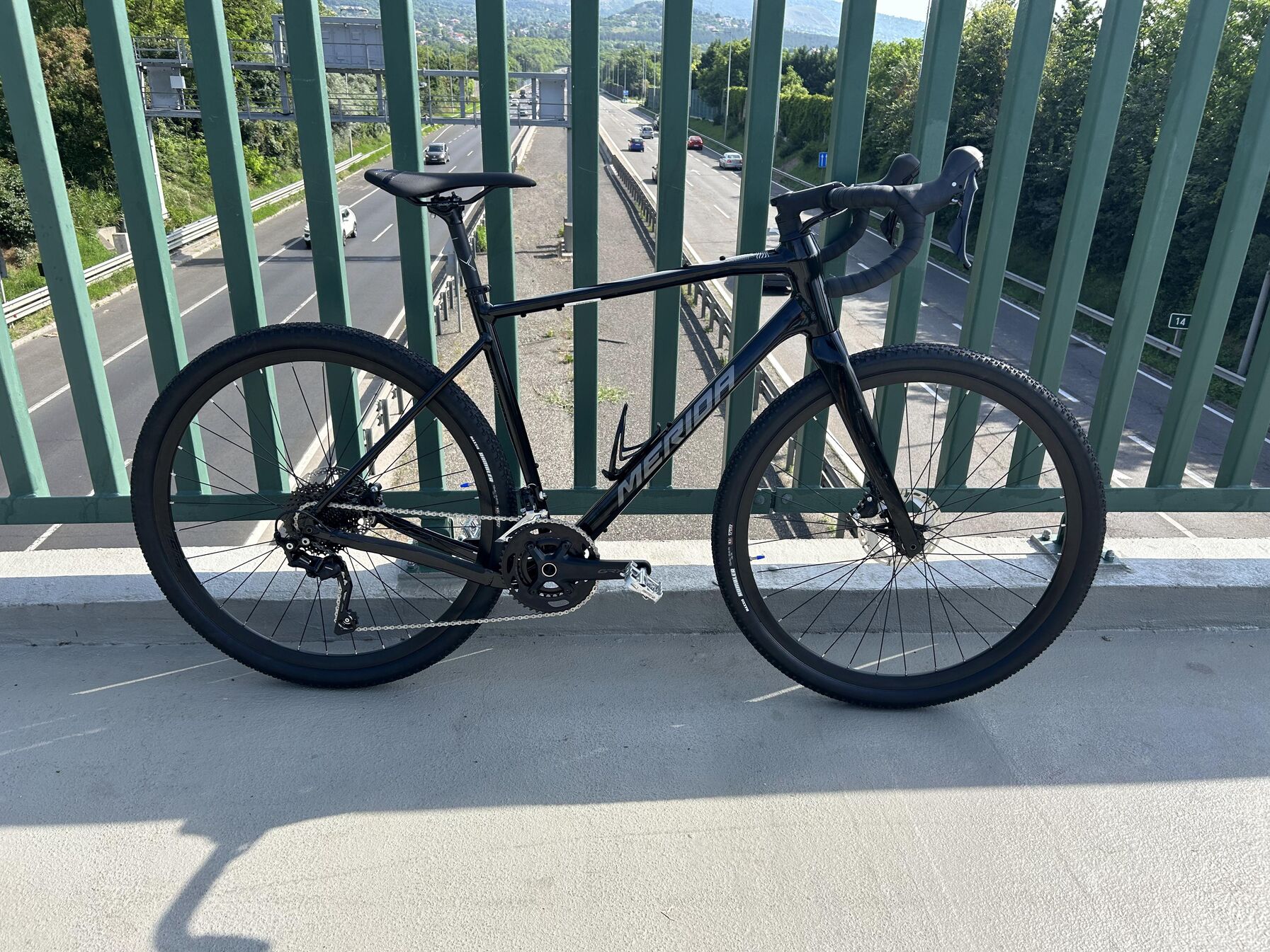

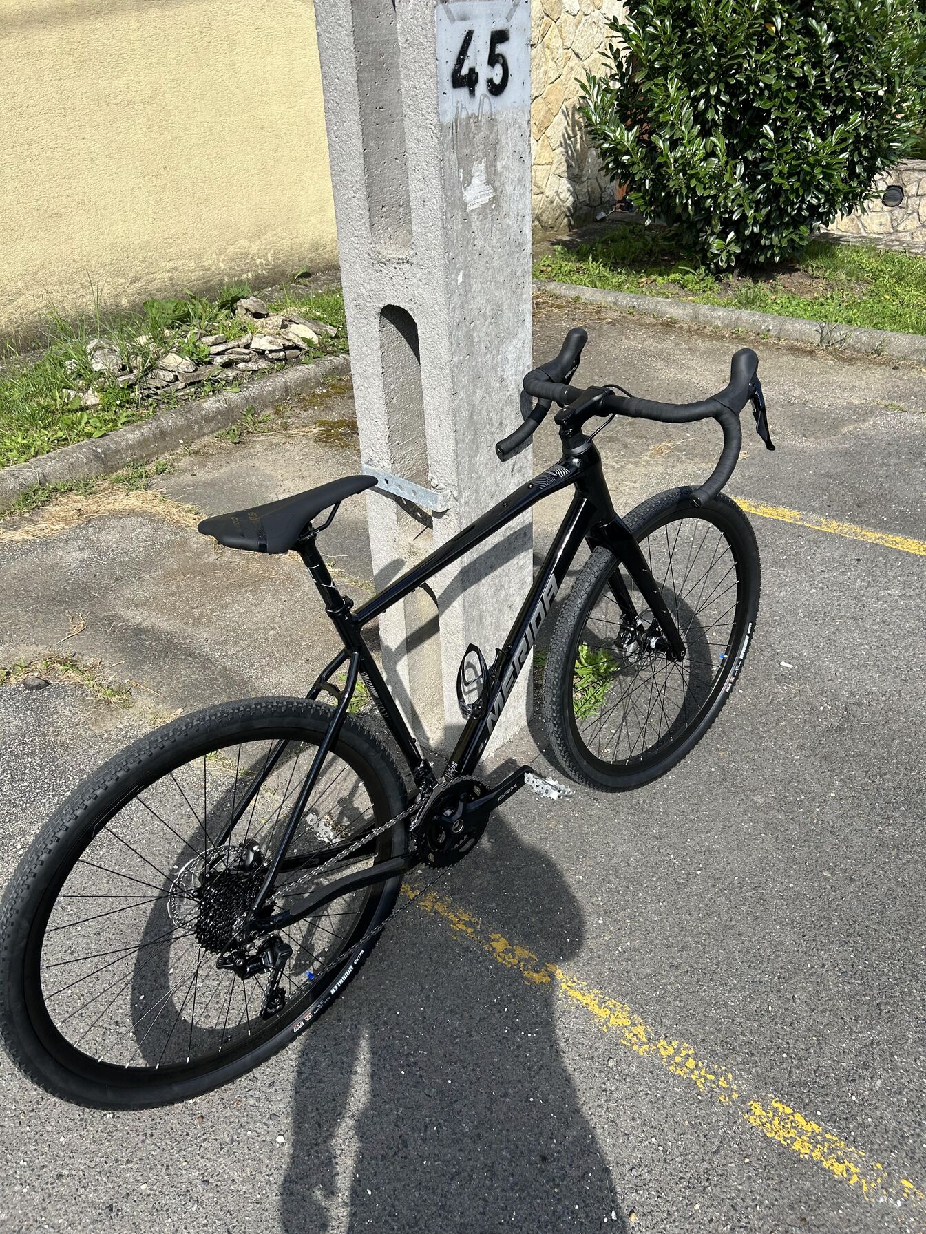

Kivittem ma egy gyors próbakörre, tetszik. Jó lesz ez. Pedig nem vagyok a koskormányos bringákért oda, de ez a pozíció bejön. Hasonlítani a fitness-hez tudom, ahhoz képest gyorsabb és ugyanakkor kényelmesebb is.
Pár képet még lőttem, így nappali fénynél.
parandroid
#296548

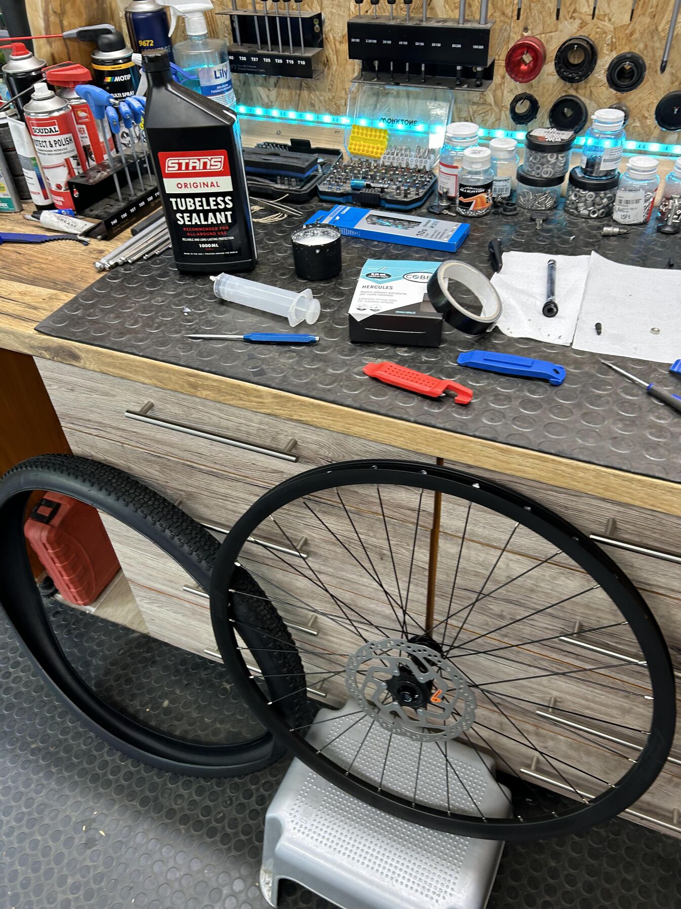

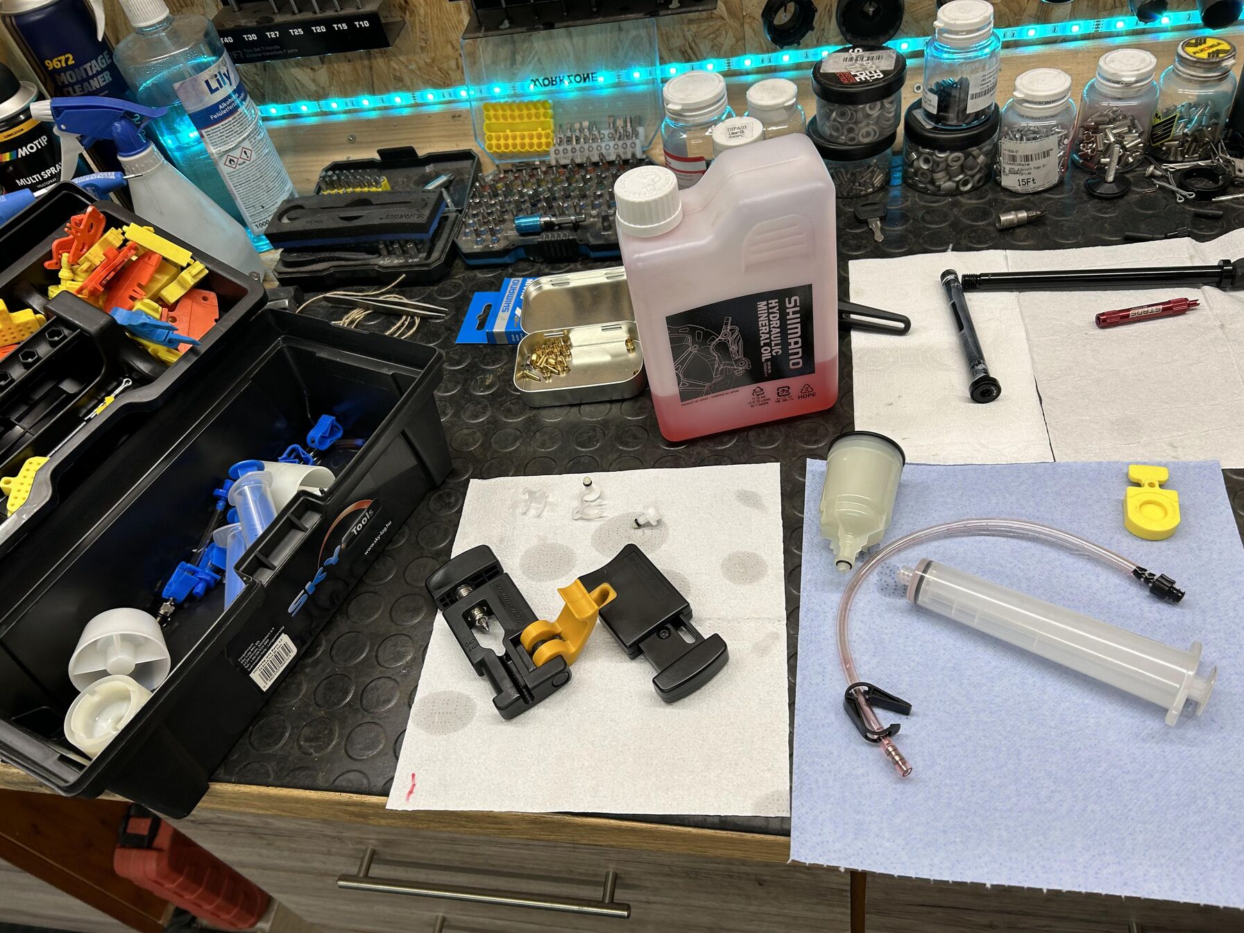

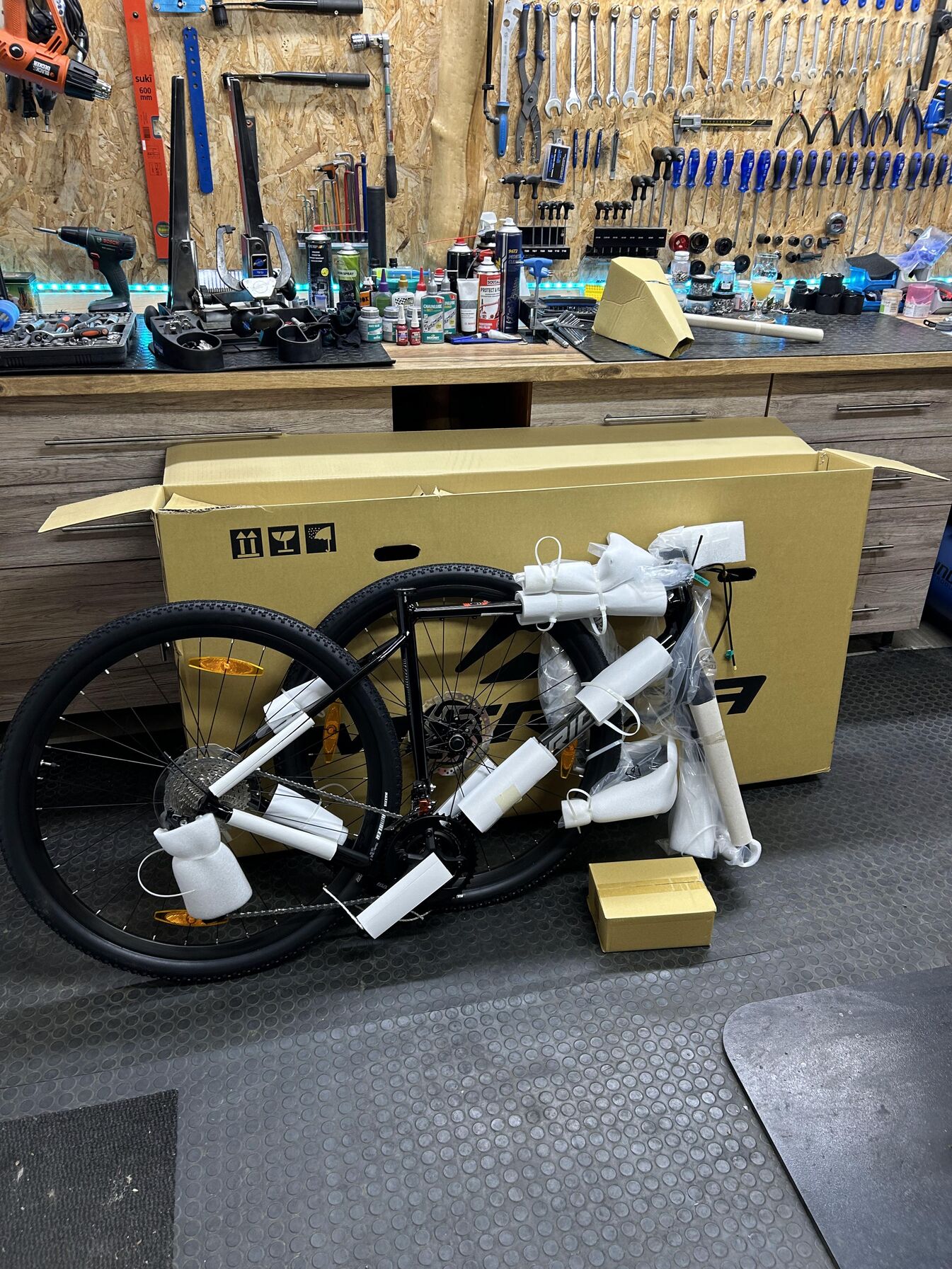

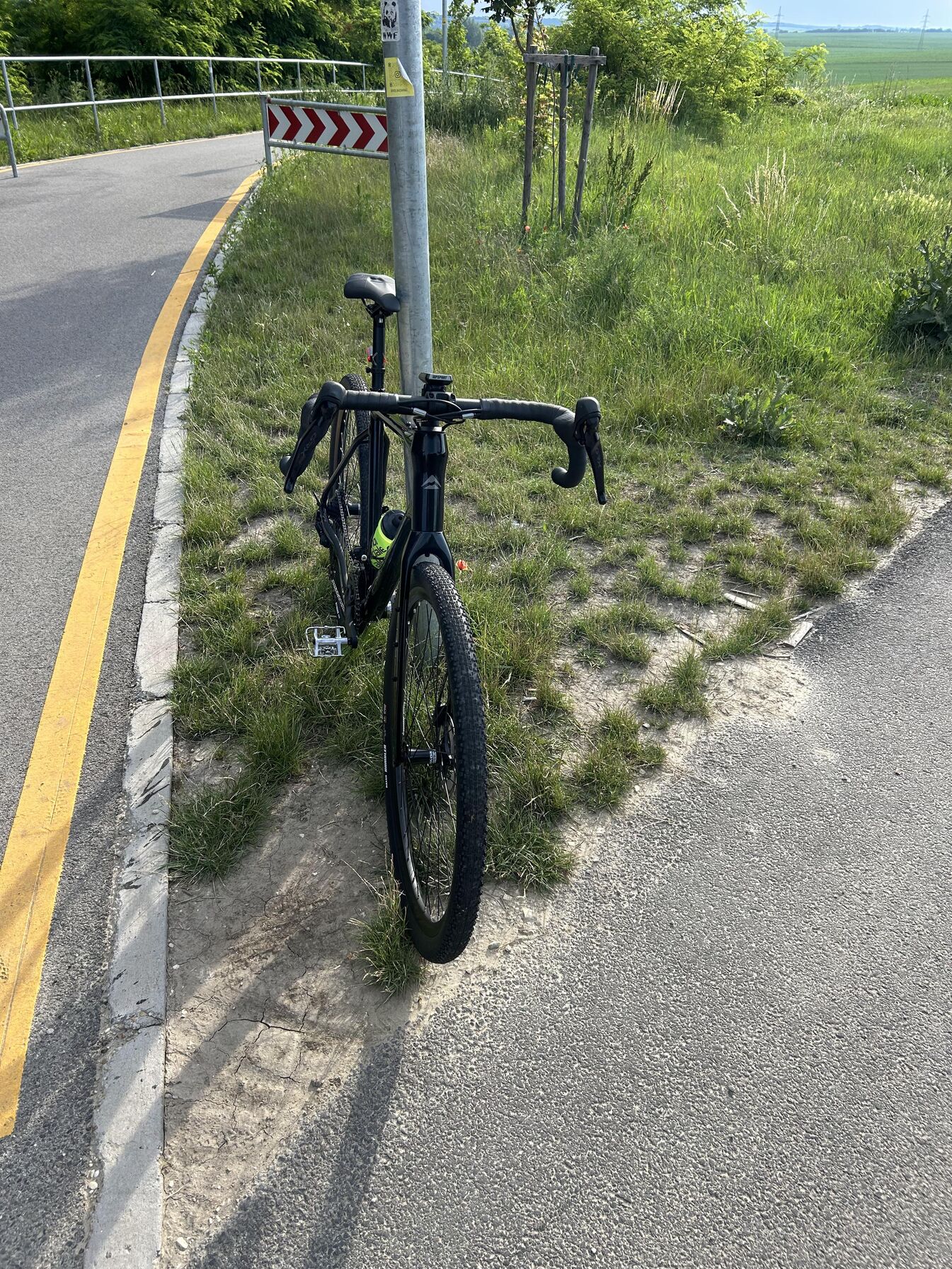

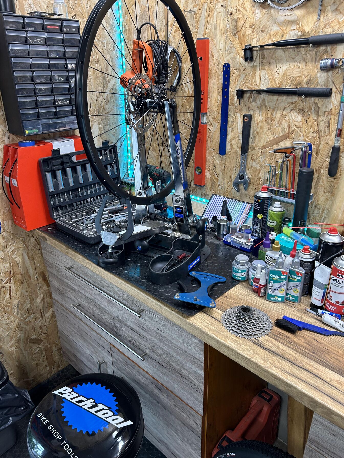

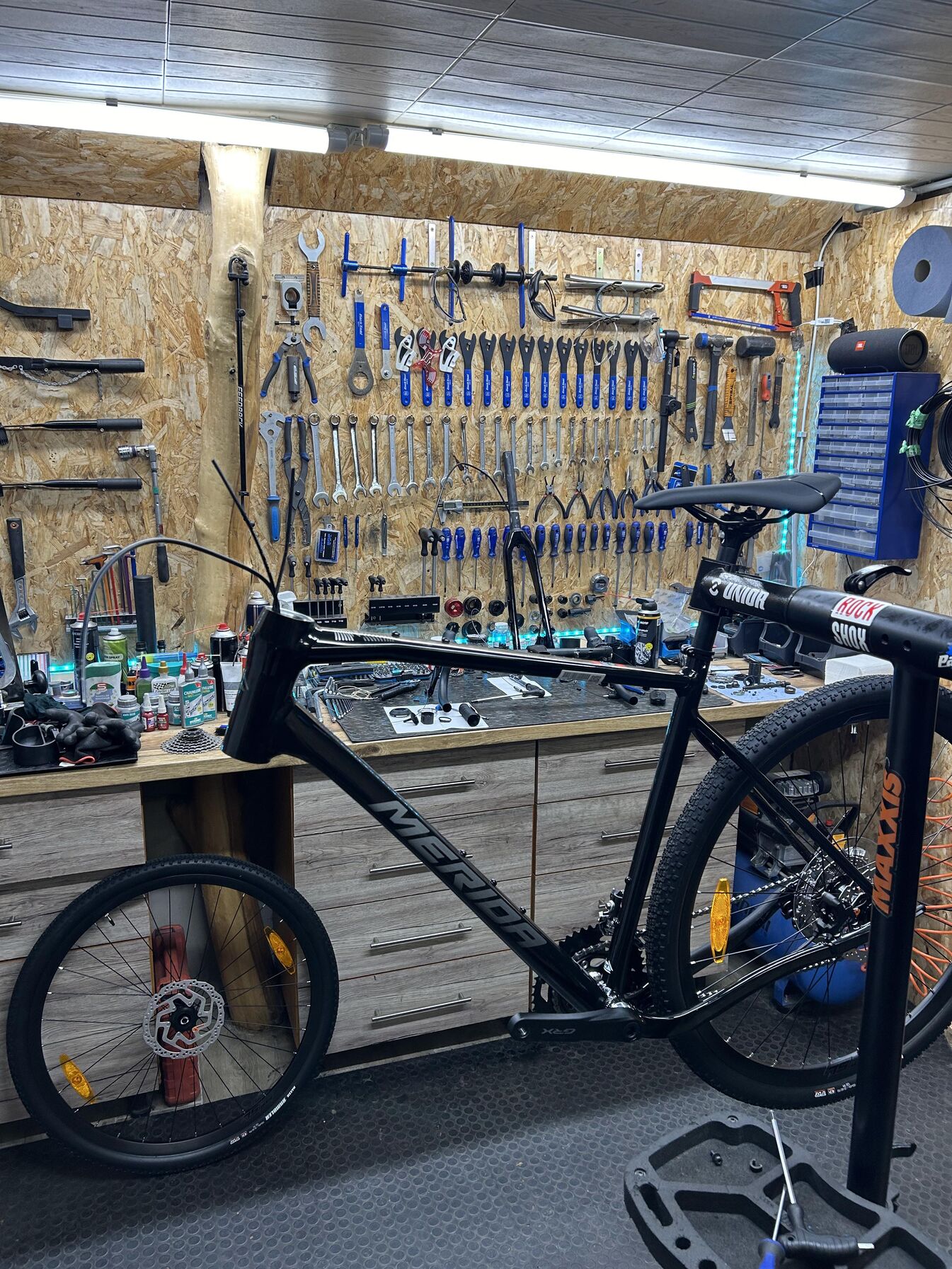

Ez tényleg horror sztori volt, de szerencsére már túl vagyok rajta. Nagykerből vettem persze. Amúgy nem adják oda dobozban, csak beüzemelve.

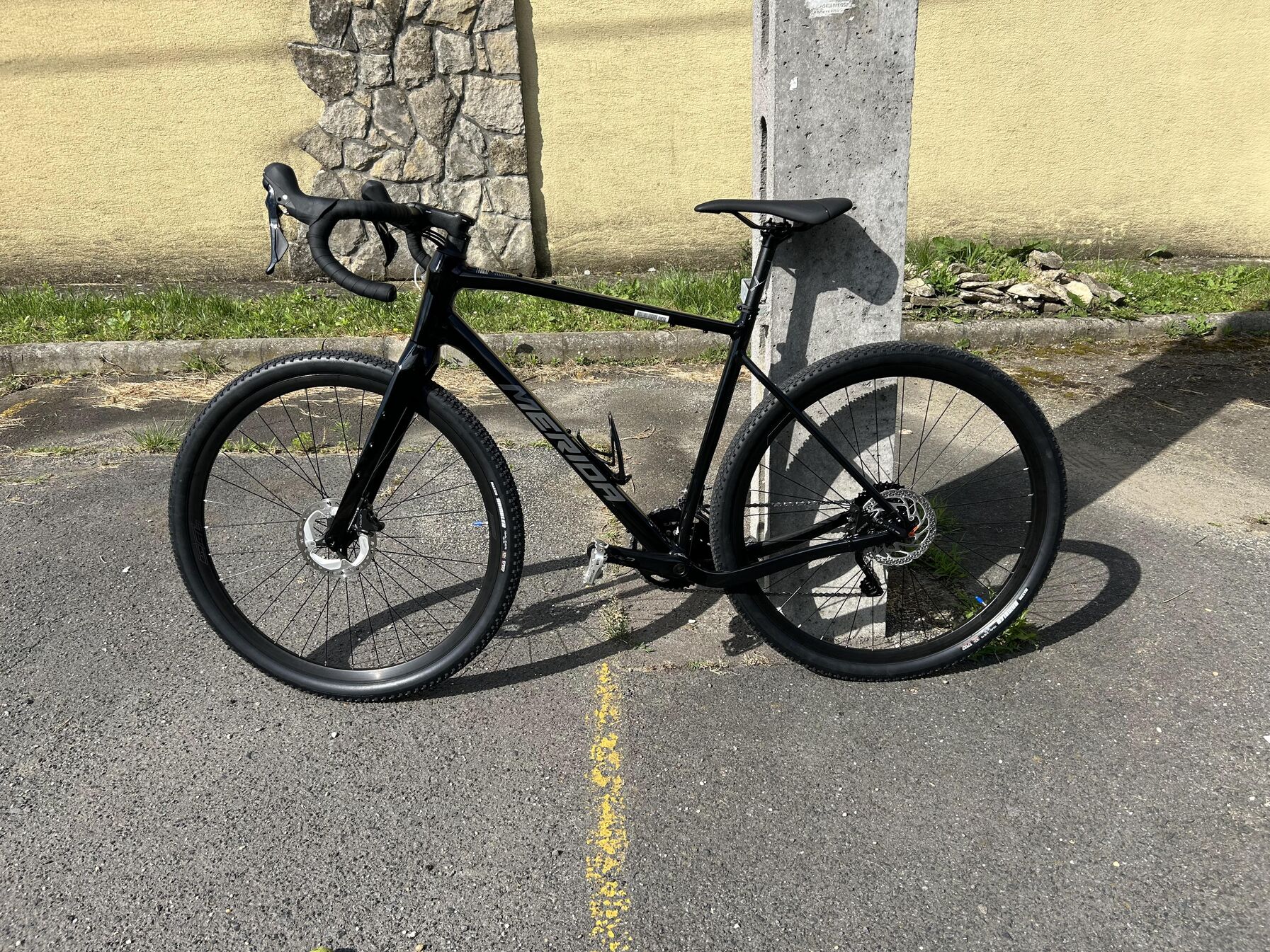

Megvettem a Merida Silex 400-ast. Szóval nyú bájk déj van.
Karbont szerettem volna, de nyár végén lesz csak, így maradt az alu, ebből volt 1db elérhető, szabad készleten, az új Silex-et beszerezni jelenleg nem egyszerű.Azt hittem sima ügy lesz a beüzemelés, nyitok egy sört, közben vigyorgok, csináltam már ennél komolyabb bringát is, de egy akkora szívás kerekedett belőle, hogy hamar lekonyult a szám. Gyakorlatilag semmi nincs bekötve gyárilag, egy csupasz kormányt kapsz, ráadásul a kormánycsapágynál megy be minden kábel, ami olyan trehányul volt befűzve, hogy szét kellett szedni az egész hóbelebancot. A kerekek bár nem prémium kategóriásak, de azért elvártam volna valami épkézláb gyári centrírozást, ehhez képest kóválygott mind a két kerék, föl-le és oldalra is, beton keményre húzott küllők mellett. Szóval minden küllőt vissza kellett lazítani nullára és újra húzni az egészet, hogy használható kerekek legyenek. Azt hittem már a nehezén túl vagyok, minden bekötve precízen, kerekek szépen futnak, pár beállítás aztán suhanhatok a géppel. A hátsó fékkel minden ok, gyors légtelenítés, az első féket behúzom légtelenítés után, erre befog mint a satu, semmi hézag nem maradt a betét és a tárcsa közt. Na mondom itt valami dugulás van a rendszerben, kénytelen voltam megbontani újra, mindkét végén a roppantó gyűrű levág (még szerencse, hogy direkt kicsit hosszabbra hagytam a fékkábelt, különben abból is kellett volna új), a fékkábelt is átfújtam kompresszorral, újra összerakom, légtelenítem. Jól működik, szuper. Jön a váltó beállítás, első váltó fasza, a hátsó váltó is vált, de darál a hajtás elég durván. Váltótartó fülre is ránézek, nyíl egyenes, bovden szépen jár, elvileg minden ok, vált is, de darál mint az állat, nem értem. Először ledobtam róla a KMC láncot, gondoltam hátha egy Shimano Ultegra lánccal majd jobb lesz, hangyafasznyit javult, de még mindig szar. Kénytelen voltam levenni a sort is, HG50 11-36, levettem a polcról egy Sunrace 10-es, 11-36 sort, azonnal megszűnt a darálás. Kifogtam egy selejtes sort is. Szégyen szemre a Shimano rendszer egy Sunrace sorral lett jó.

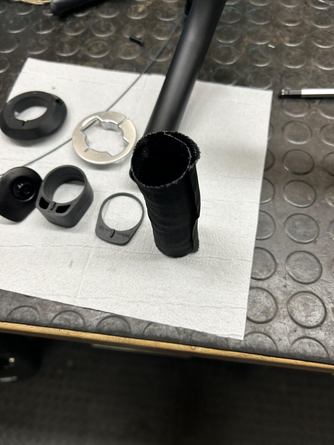

Fasza, gondoltam minden megoldódott. Már csak a bandázsolás van hátra. Párszor behúzom a fékkart, erre megint eltűnik a hézag az első féknél, itt ezen a ponton arra gondoltam, kelleni fog új féknyereg vagy talán fékkar. Fel a tölcsér és átfolyattam a rendszeren vagy 3 teli tölcsér olajat, szerencsére eredményes lett a művelet. Be lehetett állítani a féket. Tettem egy gyors próbakört még bandázs nélkül, hátha előjön megint valami gebasz, de szerencsére minden jól működött, így hát nem volt más hátra mint feltekerni a bandázst és nyugodtan hátradőlni, hogy elkészült a remekmű.

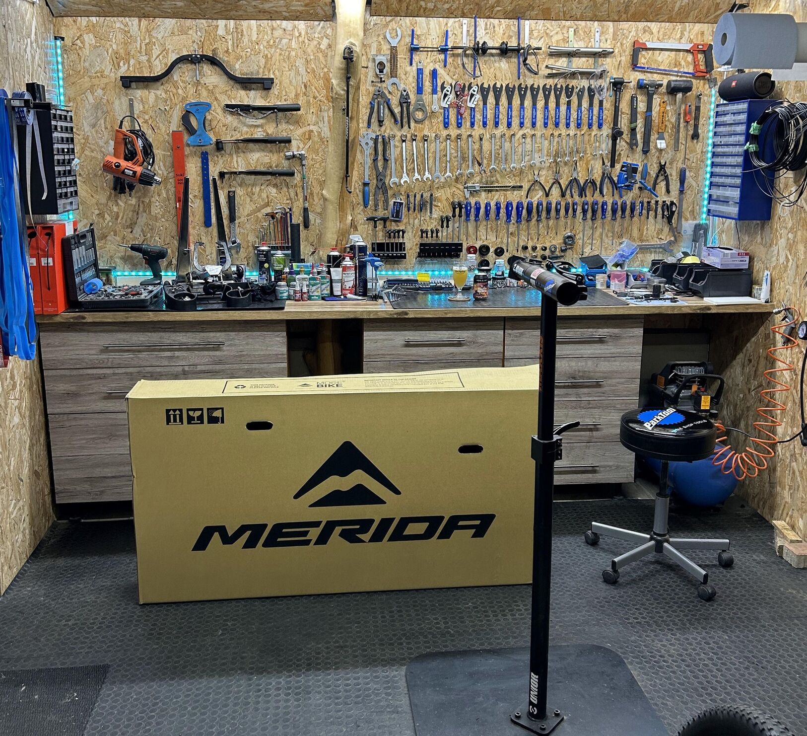

Képekben dokumentáltam az elhozataltól az elkészülésig, ha valakit érdekel.

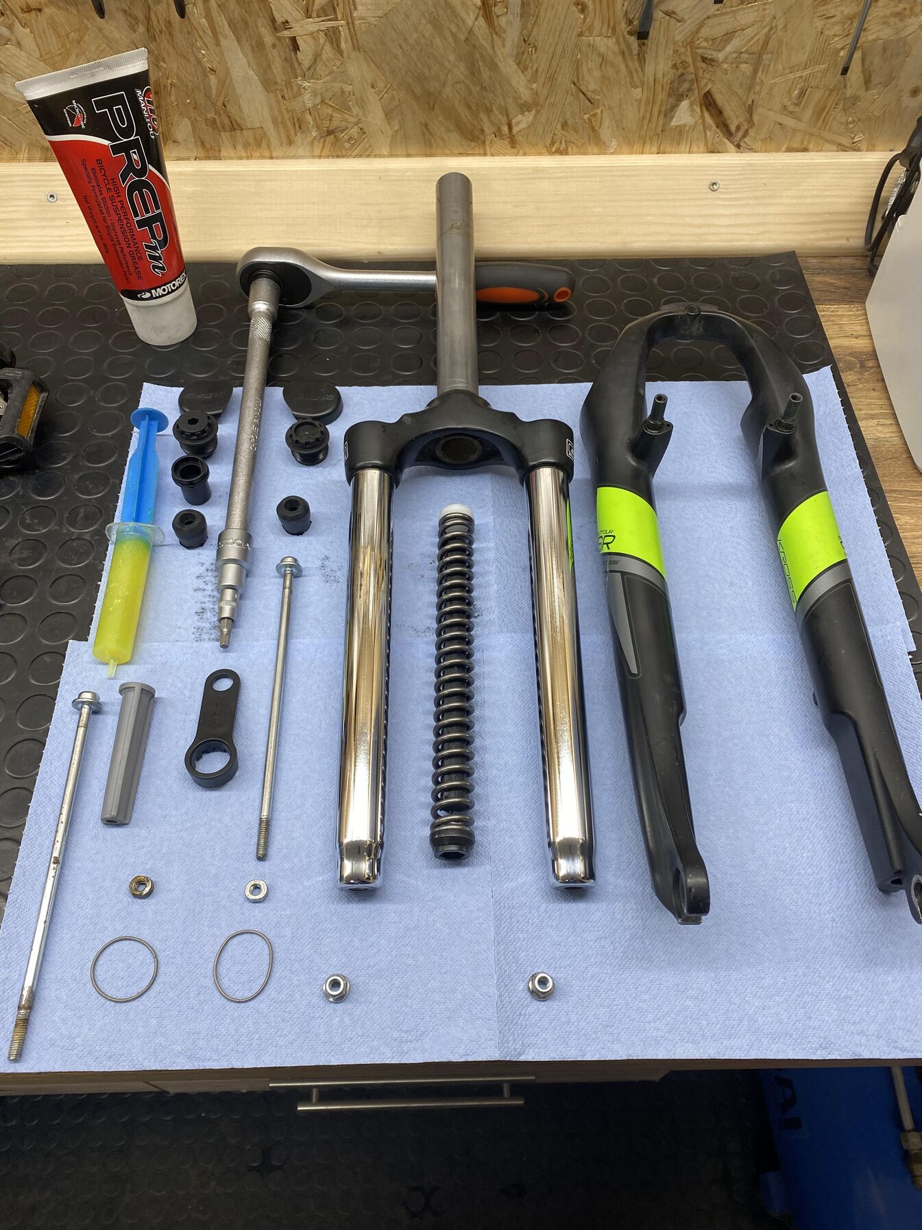

#295741
3K km után még valóban semmi értelme szétszedni a damper-t, ha amúgy hibátlanul működik. Ezek zárt egységek, jól tömítettek, általános felhasználás mellett sokkal többet kibírnak mint amit gyárilag megadnak szerviz intervallumnak. Én azt mondanám, hogy inkább valahol 6-8k km-nél jön el az az idő, hogy érdemes egy damper szervizt csinálni. Tehát ha minden 2k km után csinálsz egy kis szervizt, akkor a 3. vagy a 4. kis szervíz helyett lehet egy full szervizt csinálni. Viszont a légkamrát azt 3k-nál már lehet szétszedném, kitakarítanám a becsúszót belülről és újra kenném a dugattyút. Fox esetében arra kell viszont figyelni, hogy a lábba a csillapító oldalra szigorúan 5W olaj kerüljön, amit gyárilag írnak. A levegő oldalra a lábba 20W sűrű olaj van megadva kenésnek, ez lehet akár 15-ös is, semmi gond nem lesz vele. Viszont a csillapítás oldalra azért kell az 5W, mert a dapre tetején van egy szemmel szinte nem látható apró levegőző nyílás, ha ide például ugyan úgy sűrű olaj kerül kenésnek, akkor esetleg bekúszhat a sűrűbb olaj a csillapításba és akkor már okozhat némi gondot, például betompul, lelassul a villa csillapítása. RS esetében nincs ilyen, ott a csillapítás oldalára is mehet a sűrű olaj. FOX esetében ezért kicsit fontosabb is a rendszeres alsó láb szerviz, mert ha bekoszolódik a láb, esetleg bejut egy kis szennyeződés a csillapításba is. De amúgy a Fox villák épp ezért talán még jobban tömítenek mint az RS, nagyon ritkán látok koszt egy FOX villa lábba.
#295745 Hasaggymeg
A Judy Gold villába a csillapításhoz 102ml 5W olaj kell. Ebben van egy kis tűréshatár, ha mondjuk 100 megy bele vagy épp 105ml, semmi nem történik, de ha jelentősebb az eltérés, lehetnek gondok. Egészen biztosan ezt sikerült túltölteni, a lábat nehéz lenne annyira megtölteni, hogy ne mozogja ki az útját, meg akkor már a szimmeringnél is fosná az olajat. Szerintem az történt, hogy csak szemre töltötték az olajat, nem mérő edénybe, fecskendőbe kimérve. És ez persze sokszor működik is, aki futószalagon csinálja a telókat egy idő után már szemre látja mennyi kell bele, és itt most kicsit jobban megborult a flakon. Azt hitték még jó lesz így is. Én ezt mindig pontosan mérem, ml-re, nem szeretek kétszer szétszedni valamit.

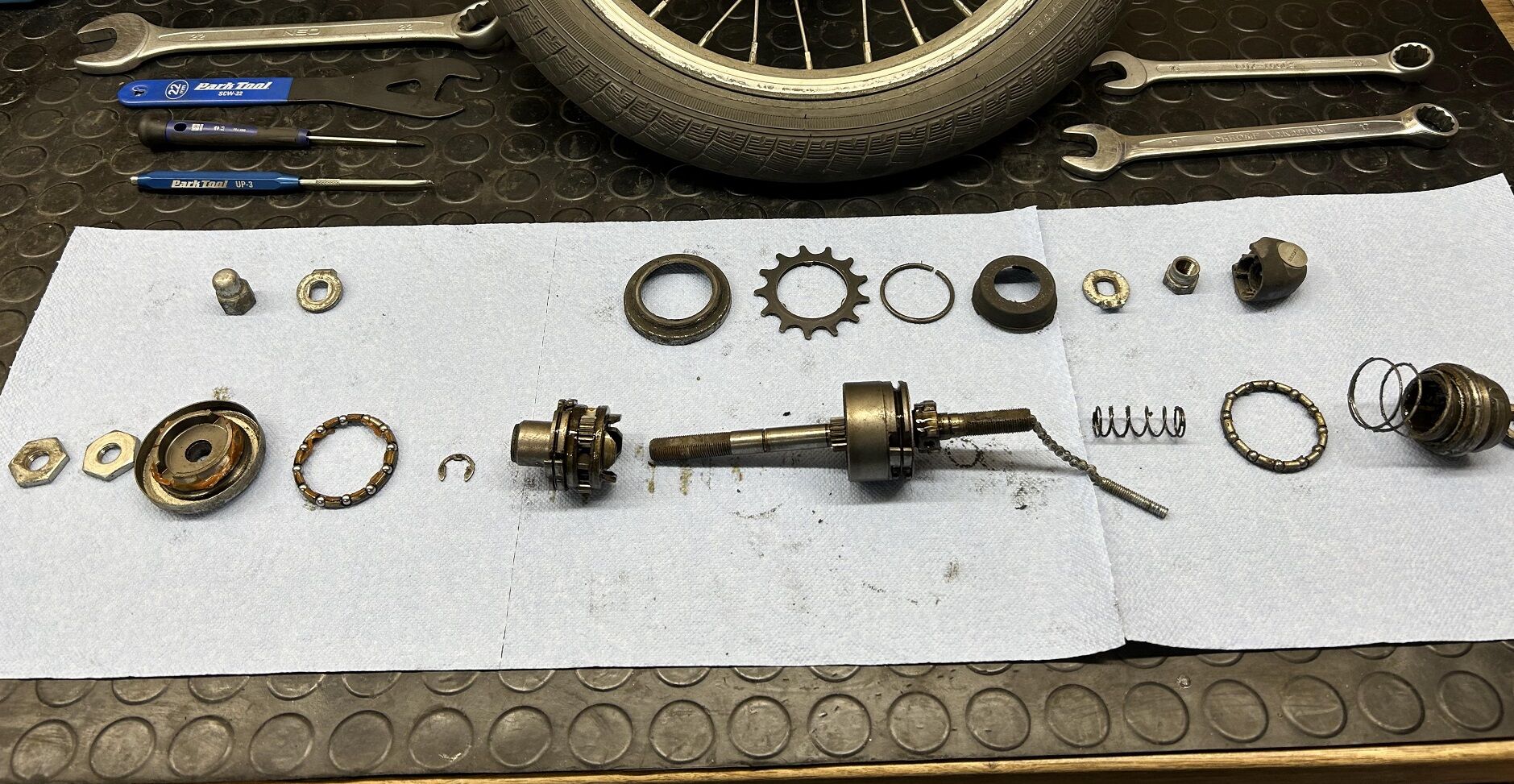

Volt már olajcsere az agyváltóban? Az Alfine erre nagyon érzékeny. Amikor új az agy, az első 1000km után le kell cserélni az olajat, majd pedig minden 5000km után. Ha kicsit több benne az olaj az nem jó, mert van benne egy alkatrész ami nem zár megfelelően és annak lehet hangja. Ezért fontos a megfelelő mennyiség.

Volt vele melóm, hogy a sufniból értelmezhető műhely legyen, így kicsit olyan mint a saját gyerekem.
Van természetes fényem, ha kinyitom az ajtót
, illetve az épület közepén van egy polikarbonát tető rész, ahol szintén bevilágít a természetes fény, csak a képek este készültek. Majd csinálok még képeket, mert a hátsó részt kell még rendbe raknom (ahol szintén van ablak), így azt most nem fotózgattam.
Nem pince, egy könnyű szerkezetes melléképület. Ablak is volt, de azt kiszedtem, hogy nagyobb lehessen a szerszámfal. Az a fa sajnos egy tartó oszlop. Az előző tulajdonos akitől az egész ingatlant vettem (ház + melléképület) egy asztalos volt és ő építette, neki így tetszett, a mellék épület tartó oszlopai nem gerendák hanem rendes fatörzsek voltak. Amúgy elég nagy tákolmány volt az épület. Gyakorlatilag nagyobb szerszámfalnak, kerékpár műhelynek teljesen alkalmatlan volt. Én meg úgy voltam vele, ha már itt ez az épület, kezdjünk vele valami értelmeset, ne csak egy penészes sufni legyen. A tetővel kellett kezdeni, mert beázott, cserepes lemezzel lefedtük. Aztán kellett a padlót aljzatkiegyenlíteni, burkolni mert volt ahol a csupasz föld volt, leterítve pár raklappal, míg máshol volt beton alap, de hullámos, kesze kusza. Aztán elkezdtem kiszedni a fatörzseket, de azokat helyettesíteni kellett ideiglenes tartó oszlopokkal, hogy ne dőljön össze az épület, aztán bekerültek rendes gerendák, amik a legtöbb helyen rejtve vannak osb lap mögött. OSB-vel szinte mindent lefedtem belül, mert az is borzalmas volt, ilyen olyan darabokból összeeszkábálva. Az az egy fatörzs amit látsz ott a pult közepén, azért maradt ott, mert azon a ponton 4db tető gerenda fut össze és nagyon macerás lett volna kiszedni. Pedig a terv az volt, hogy egy normális gerenda lesz ott is, szintén rejtve, de végül bent hagytam azt az egy fatörzset, mert féltem, hogy ha valamit elcseszek, össze dől az egész hóbelebanc. Aztán inkább köré építettem a pultot, lecsiszoltam, lakkoztam, próbáltam kihozni belőle amit ki lehet. Kellett hűtés, fűtés, így egy nagy teljesítményű hűtő-fűtő klíma is beszerelésre került. Tulajdonképpen még normális bejárati ajtó se volt, csak valami budi ajtó. Az is kellett, egyedi méretre gyártva, meg normális riasztó rendszer. Tulajdonképpen magával az épülettel többet dolgoztam, mint a tényleges műhely kialakításával és még mindig van mit csinálnom. Van még egy hobbim a kerékpár szerelésen kívül, az pedig a sörfőzés. És az épület hátsó részében, ami most a képeken nem látszik, szeretnék kialakítani egy kis mini sörfőzdét. Plusz sörcsap, kanapé stb.
Majd ha kész lesz, dobok róla képeket. Még rengeteg vele a teendő, de majd szép lassan elkészül az is.#243071 deny330
Minden is itt készül!

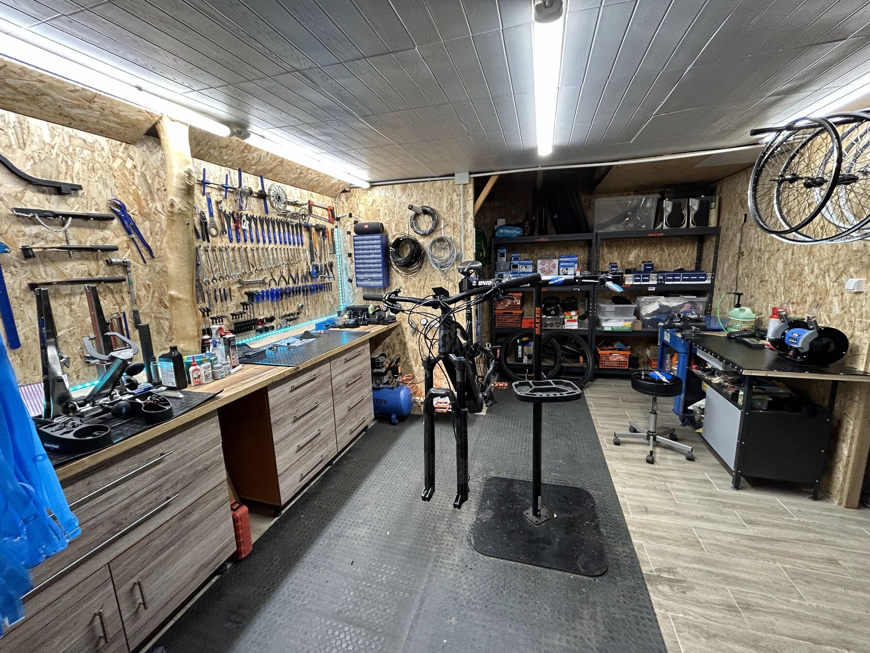

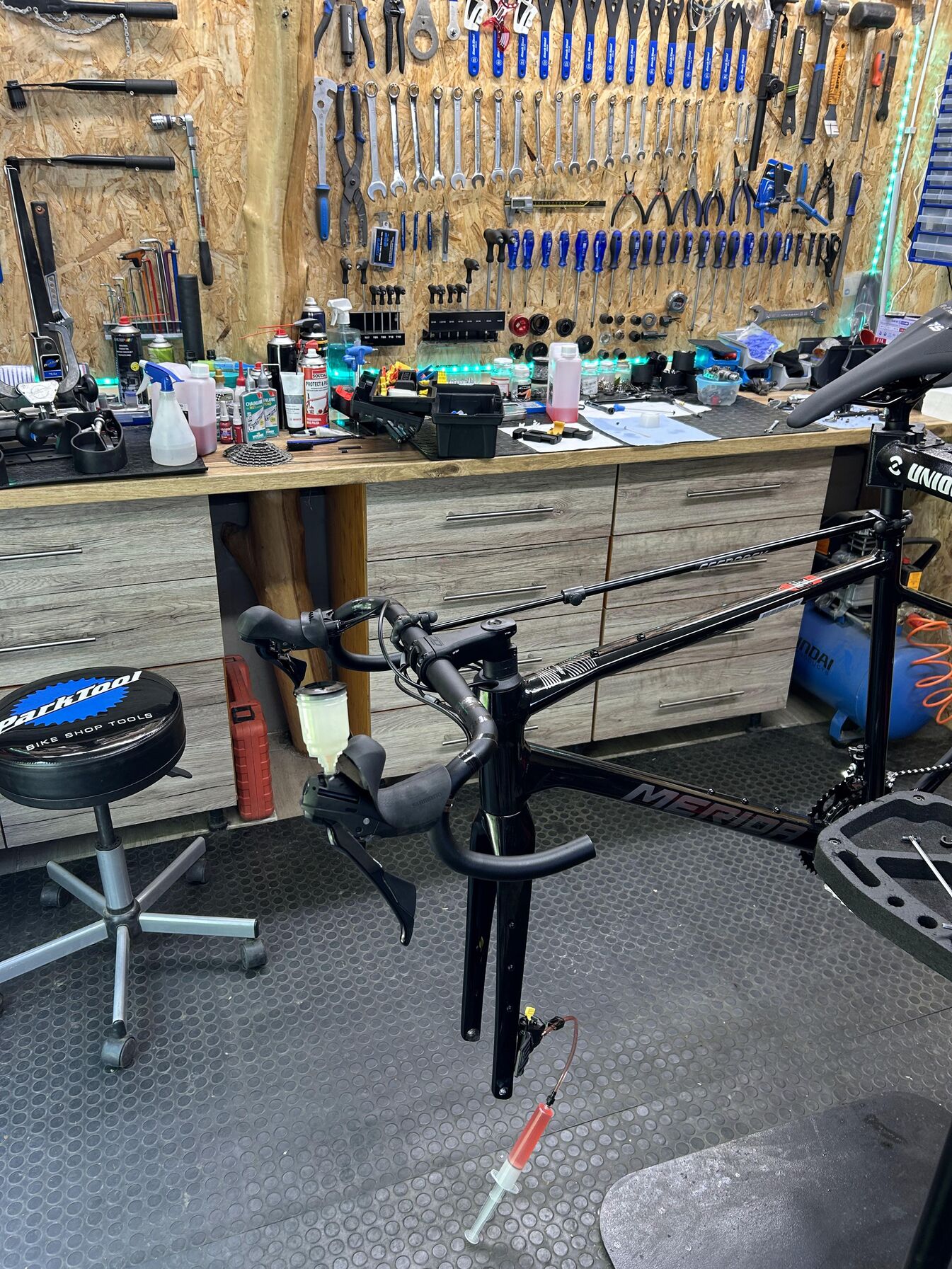

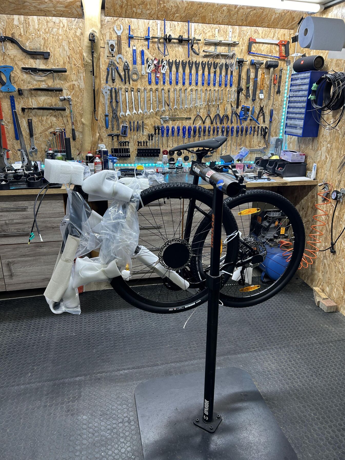

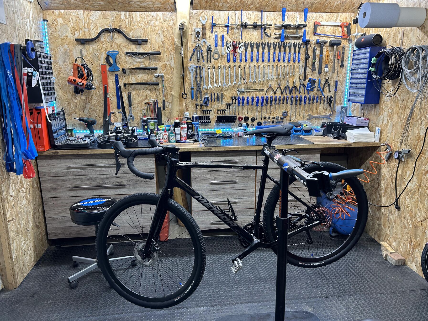

Muszáj valami normális környezetet kialakítani, különben lelassul a munka meg állandóan kupleráj lesz.
[kép]
[kép]
[kép]#243042 csƵ

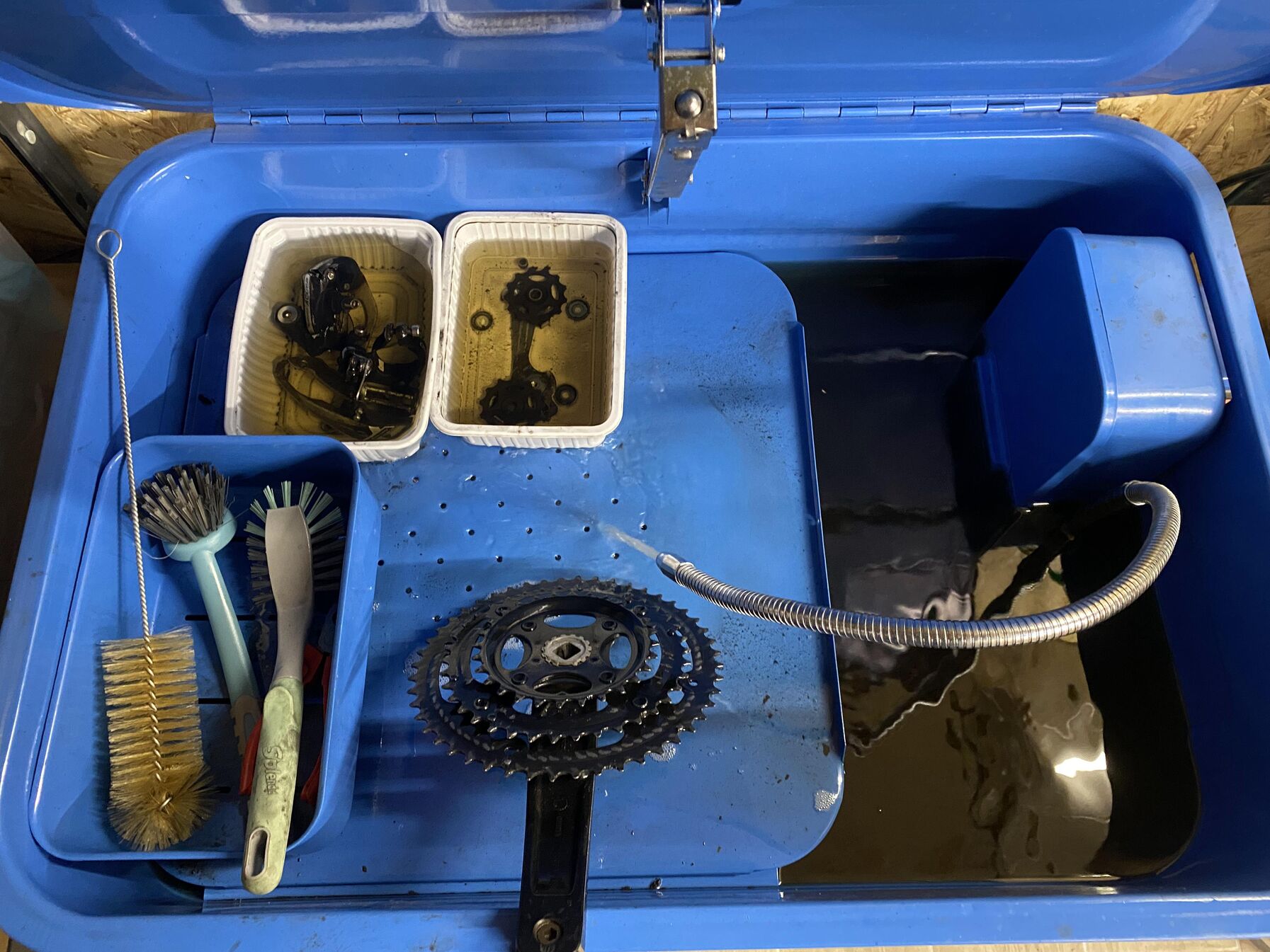

Lakásban én sem szívesen tárolnám a mosót, nem büdös, de azért van szaga. Azt abszolút megértem, hogy hobbi kerékpárosok, hobbi szerelők nem tartanak otthon alkatrész mosót, de, hogy egy kerékpárszervizben ne legyen, azt már kevésbé értem. Kifejezetten igénytelen dolognak tartom azt, amikor egy szervizben nekiállnak egy tálkában, befőttes üvegben maszatolni, meg mindenhova fújják a féktisztítót. Egy alkatrész mosó alap eszköz egy szervizben. Már legalább is ha igényesek vagyunk a munkánkra.
Az ultrahangos tisztítón épp mostanában gondolkoztam, mert viszonylag sok agyváltót javítok.
[kép]
[kép]
Egy fogaskoszorút vagy hajtóművet pillanatok alatt megtisztítok a hagyományos mosóban, de egy elkoszolódott agyváltó már idő igényesebb. A képek nem adják át, de ilyen szirup szerű ragacs volt minden alkatrészén, kb 10 éve nem volt szétszedve. Az ultrahangos tisztítóba csak bedobom és addig lehet mást csinálni. Hatékonyabb lenne a munka. Szerintem hamarosan beszerzek egyet. -
trialboj
#241520
A féktisztítónak nem kéne nyomot hagynia a fényezésen. Én ezt használom, aceton mentes. [link] nemrég ez még 500-600ft volt/flakon.
Vagy használj izopropyl alkoholt [link]A telólábak tisztítása nálam úgy néz ki alapesetben, hogy belefújom a féktisztítót majd egy műanyag csőre csavart ronggyal kitörlöm belülről. Utána még fújok bele egy kis féktisztítót, majd kompresszorral kifújom. Viszont vannak esetek, amikor nagyon elkoszolódik a villa, mert elhanyagolták a karbantartást, esetleg elfáradt a szimmering és jobban bedolgozta a koszt. Elfújhatnék rá több doboz féktisztítót mire kitisztulna belülről, hiába törölgetném ronggyal belülről. Ilyen esetben az alkatrészmosó sokkal hatékonyabb, mert miközben ömlik bele a mosó folyadék, egy üvegmosó vékonyabb kefével pillanatok alatt kimosod. Utána még kell bele féktisztító, hogy leoldja a mosófolyadék maradványait. Majd a kompresszorral kifújod.
Az olcsóbb suntour villákat szinte mindig így mosom, mert azokban hatalmas mennyiségű kosz tud összegyűlni. De előfordul drágább villák esetében is.
És nem csak a villalábat lehet átmosni a mosóban, hanem a felső részt, rugót, bármit ami elkoszolódott. Aztán makulátlanul tisztán lehet újrakenni.
[kép] -

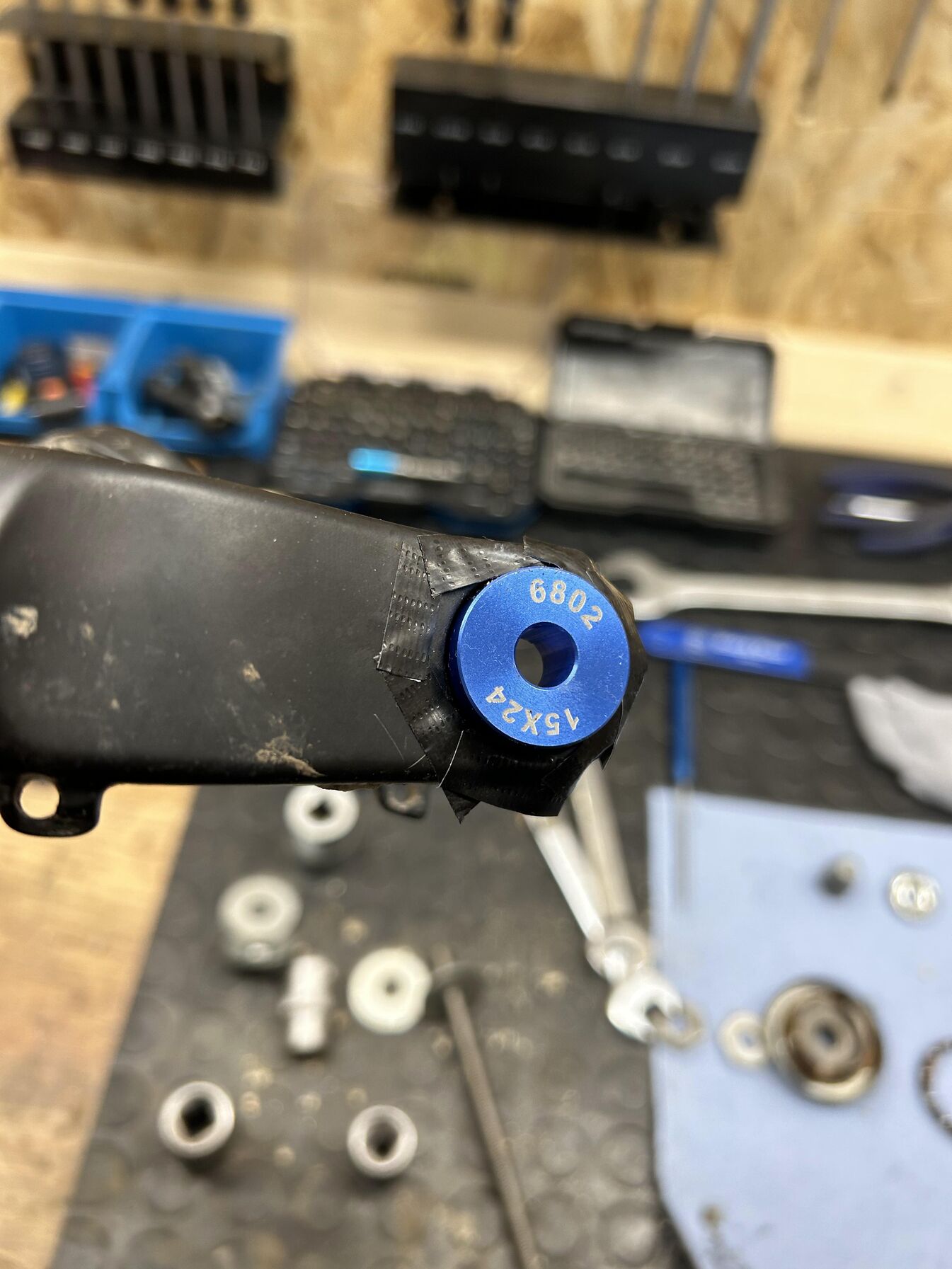

Az érdekes, hogy meghúzáskor beletört, mert a 12Nm nem egy eszeveszett érték, az 5-ös imbusz fej sem egy apróság, hogy csak úgy eltörik 12Nm-nél.
Az mondjuk tény, hogy a legnagyobb elővigyázatosság esetén is maradhat nyom, de például körbe is lehet ragasztani a préselés helyén: [kép]
Így szoktam, akár 2 rétegben is körbe megyek egy vastag ragasztószalaggal. Persze ha nagyon be van rohadva a csapágy, előfordul, hogy még a ragasztó szalag ellenére is maradhat minimális nyom, de jóval kisebb mint nélküle.Ettől függetlenül, mindig bele lehet futni macerás esetekbe. Most nem rég egy össztelós Meridával szívtam, a láncvillában lévő dupla csapágyat kellett kiszedni. Kifelé préselés egyik irányba sem működött, mert mindkét csapágy kifelé jön ki, nem lehetett mindkettőt egy irányba kipréselni. Szóval ki kellett kocogtatni, a középső kis pogácsát félretolva. Ráadásul be is rohadt, rendesen kalapálni kellett, közben arra figyelni, hogy ne görbüljön, sérüljön semmi. Többféle méretű fa darabra fektettem fel. Szívás volt, de végül kijött és nem is tettem tönkre semmit szerencsére.
[kép]
[kép]
