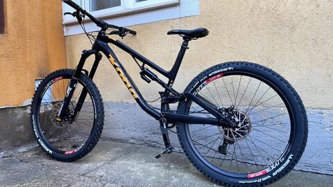

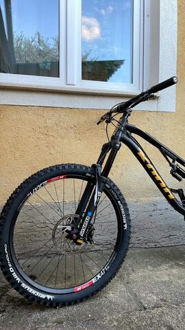

deny330
Ezennel kész a romboló!
Ami történt rajta lényegében:
A gyári WTB kerék szettet leváltotta egy Hope Pro 4 agyakra épült kerék szett EX471-es felnikkel, illetve nem raktam vissza a maxxis gumikat, hanem kapott E+H michelin wild endurot. Természetesen tubeless.
A gyári Lyrik telót pedig cseréltem egy durolux 36-ra, ami immár 15x110-es boost agyas. Nagy kört nem mentem vele, csak kipróbálgattam, hogy minden okés-e. Az biztos, hogy a telóban sok a potenciál, csak a reboundot meg a sag-et állítottam be, de már most éreztem, hogy ez sokkal jobban mozog, mint a sima Charger RC-s lyrikem. A gumikról csak annyit, hogy máshogy kell velük kanyarodni, mint a maxxisokkal, de fognak mint a zöld festék, szóval nem lesz gond.
