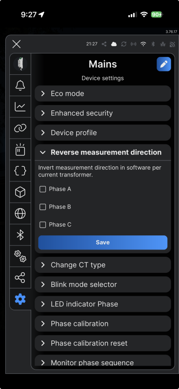

emvy

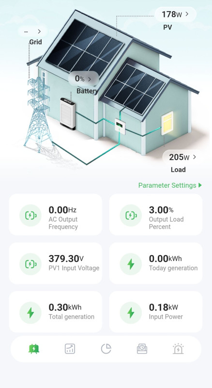

Segíts nekem légy szíves, hogy hol lehet megfordítani az appban. Én nem találom sehol
Most vettem egy Shelly 3EM mérőt, hogy csak a kocsi töltést tudjam nézni. Jól raktam fel mert a "K" van a villanyóra felé, de mégis negatív visszatáplálást mér. Nem akarom fizikailag megfordítani, mert így is imádkozni kell, hogy lekapcsolhassam az áramot a házban
gorbep
Sajna 1x váltottak áramváltót, és a 2 jelölése pont ellentétes...
Szóval lutri épp melyiket kapod, főleg ha régi... ha rossz az előjel fordítsd meg a váltót... emiatt nem kell lekapcsolni, a váltó nyitható, semmit sem kell kikötni.... egyre vigyázz, hogy áram ne menjen a terhelésen közben, ha kihúznád a váltót a mérőből, mert a váltót terhelés alatt zárlatban kell tartani... és ha nem vagy szakember, akkor ne Te magad csináld...
Laikusnak mindenképp javaslom, hogy teljesen feszültségmentesített állapotban tegye.... és az nem csak annyit jelent, hogy lekapcsolod a kismegszakítót... megakadályozod a visszakapcsolást, és előtte mérsz, hogy biztosan feszültségmentes e... (rövidre is kellene zárni a szerelés időtartamára, de ezt sokszor a szerelők is kihagyják, pedig....)

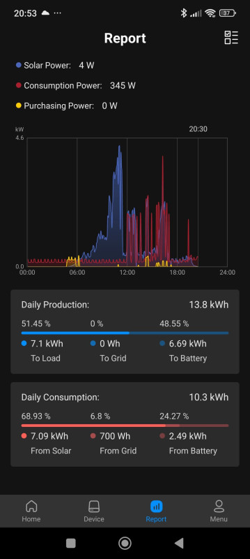

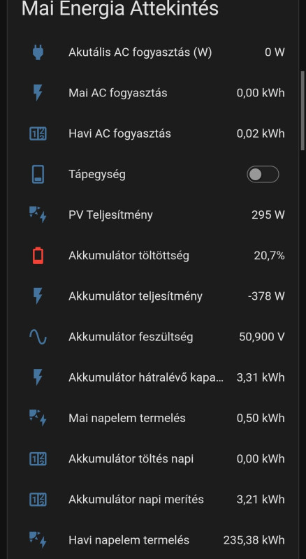

Nincs akku (még). Már nem annyira éri a nap a paneleket.
Az egyik nem negatívat mutat
Strezi
És mégis hogy találjuk ki hogy milyen inverter mekkora akkuval, mennytire süt nállad a nap, stb?
Ha sima termelő inverter, akkor most épp ennyit termel. Értelmezés kérdése hogy ott mi a + és - irány. Ha termelő, akkor mind forditva van, legalább egységes
nessh
emvy

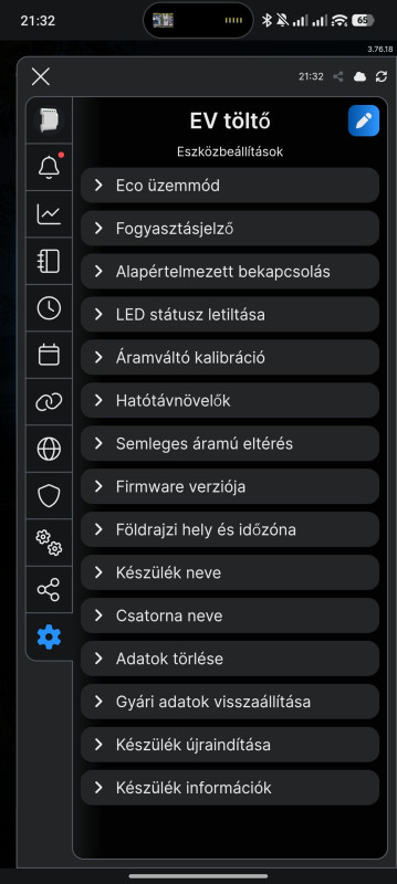

Forditott bilincs nem gond, a Shelly appban virtualisan meg lehet forditani.

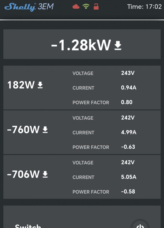

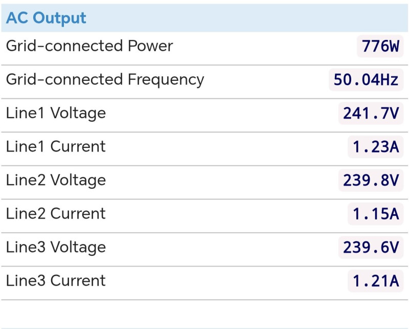

Shelly 3em-el kapcsolatban...

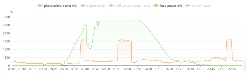

Itt egy kép az inverter jelenlegi tevékenységéről
és Shelly ezt mutatja, miközben 3*6A-val töltök autót.
Jól gondolom hogy van olyan "bilincs" ami fordítva van és vannak amik fel lettek cserélve?

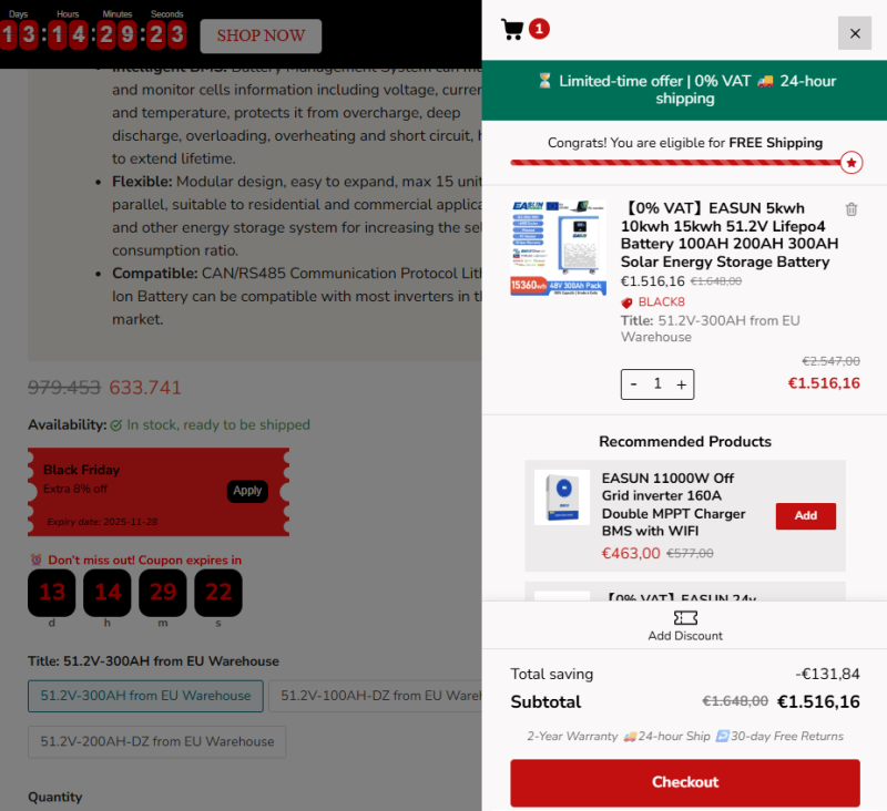

Van esetleg valaki aki 15s akkut bővítene adna el? Van pár hasonló érdeklődőm, esetleg direktben tudnátok egyeztetni. Kesztölci a mostani rendszer, bővítő "szaki" párhuzamba kötötte a 15 és 16 pakkokat, jópénzért rosszyl és rondán

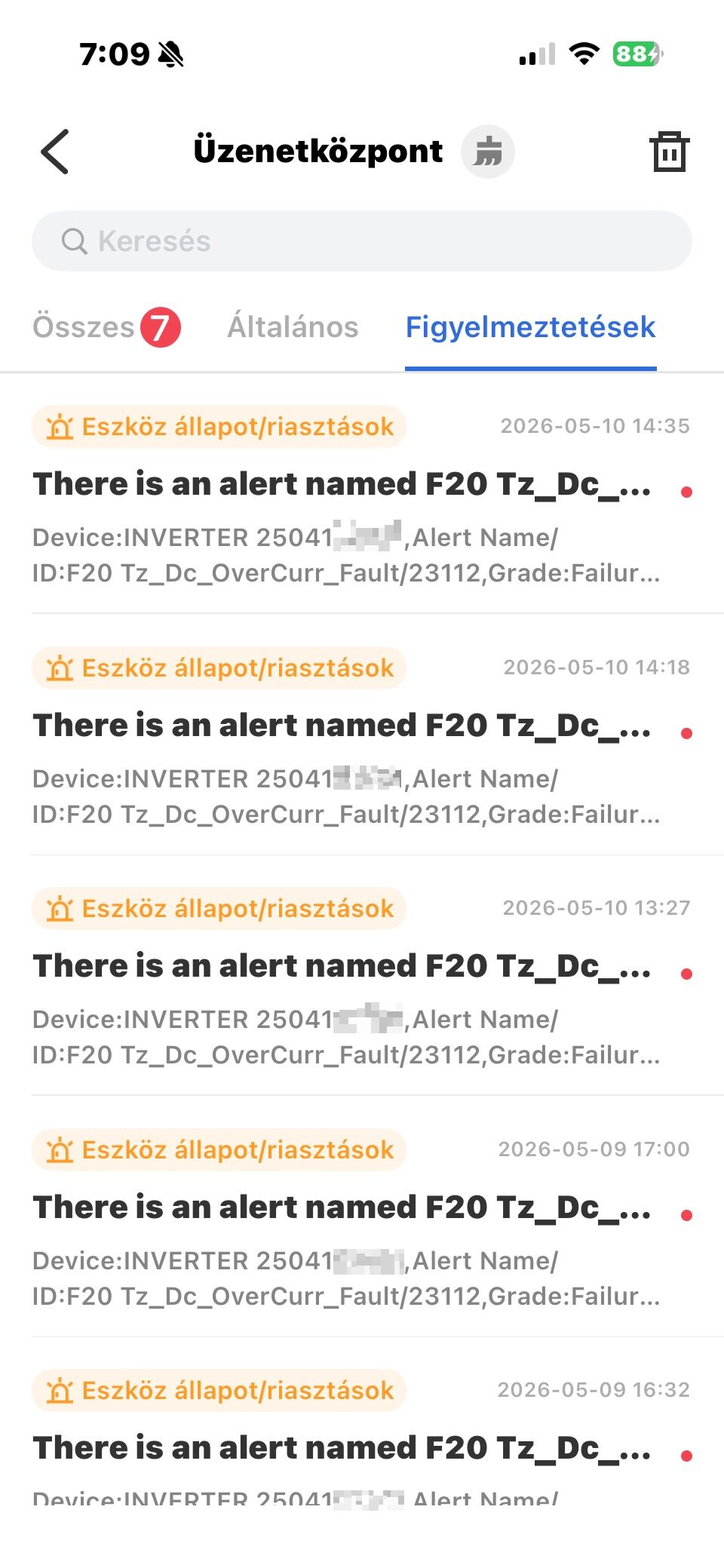

A hibaüzenet alapján OCP üzinek látom, illetve nem gondolom, hogy a kisütő mosfet nyitna, mert akkor más lenne a panasz, szerintem megállna az inverter.
Töltőt írtam, nagyon nem mindegy!
Ugyancsak, akku OVP-t írtam, nem az inverter hibáról. -

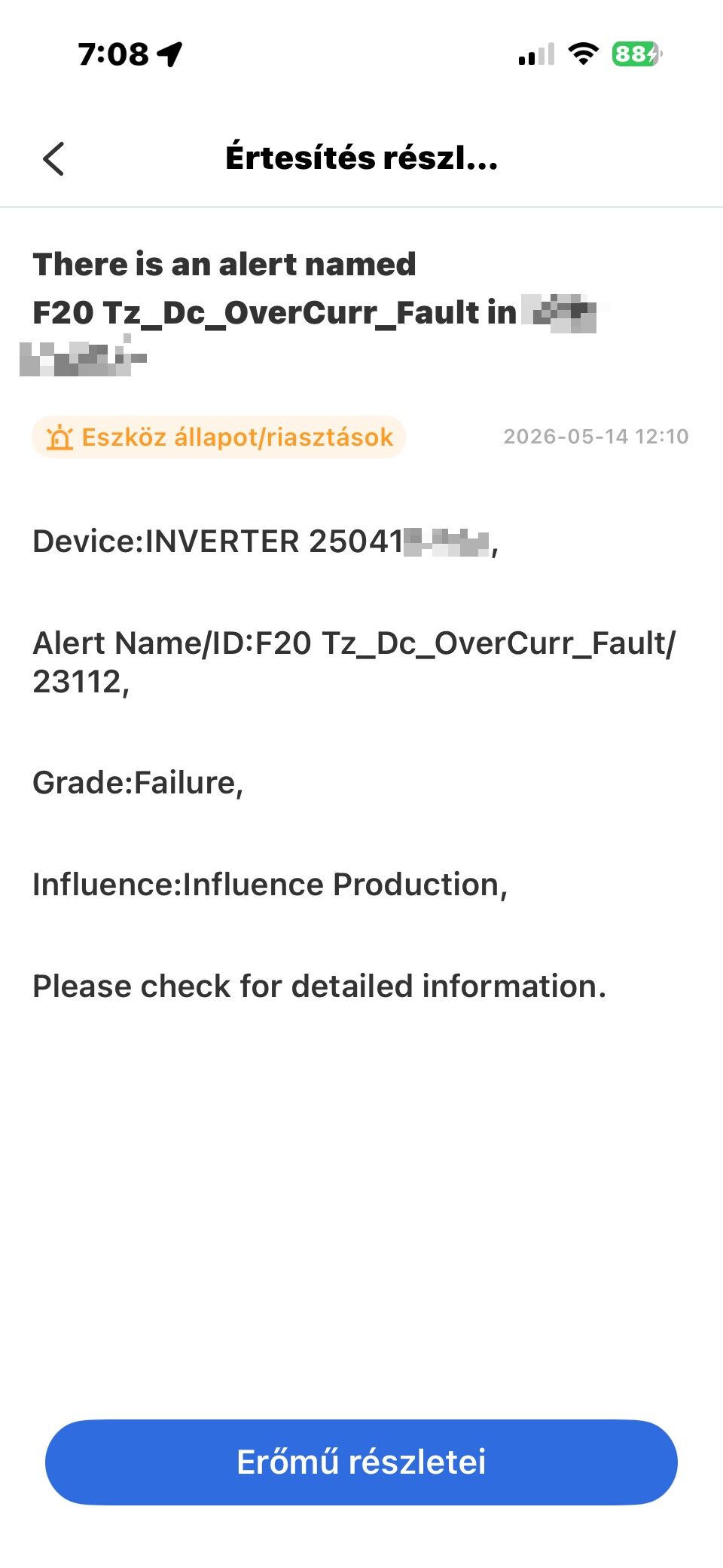

stefanitsr

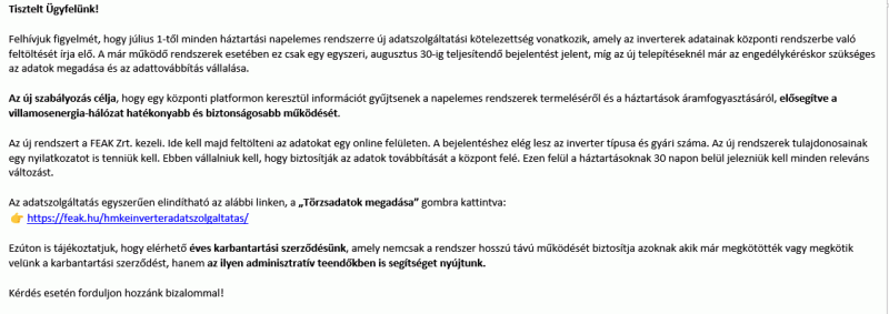

Jaja, kaptam én is ilyen levelet. Elég hülye helyzet. Elvileg rendben van az ország beállítás, de ténylegesen a fene se tudja. 7 éve van fenn 1 fázisú Fronius. Azt írják róla hogy üzembehelyezéskor lehet állítani az országkódot, utána már csak valami szervíz kód igénylés után. Azt hogy hol lehetne ellenőrizni mi van beállítva, hát fogalmam sincs. A telepítő cég "természetesen" már füstbe ment. Szerencsér az admin jogosultságot kivertem belőlük annak idején, de pl. a Solarweben van valami rendszerfelügyeleti jog - az náluk van. Igaz még nem láttam hogy 253V fölé ment volna a feszültség, de tudja fene.. nem nézegetem állandóan.
Az elmúlt évek telepítőcégek sorozatos bedőlése után szerintem nem ritka, hogy a felhasználó még ha akarja akkor sem tudja ellenőriztetni a kivitelezővel a beállításokat.
Ilyenkor mit lehet csinálni azon kívül hogy bízunk a legjobbakban? -

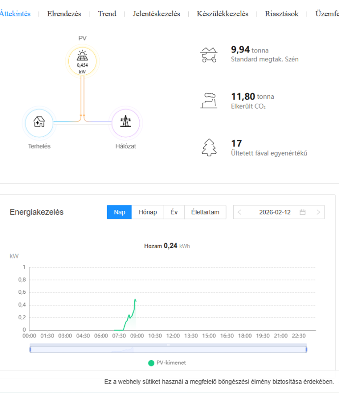

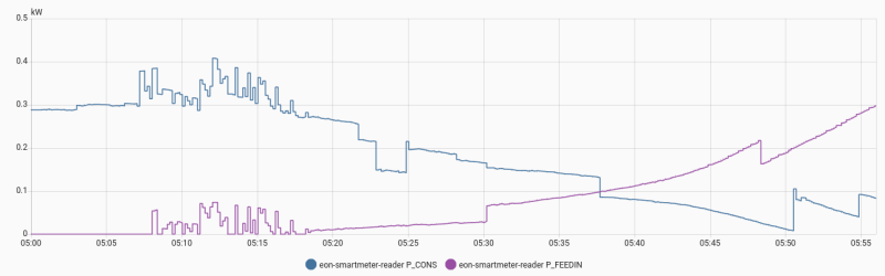

Sziasztok! Édesapámék körülbelül két hónapja használják a tetőre szerelt napelemüket, és látszólag semmi hiba sincs vele, teszi a dolgát, viszont az applikáció pár naponta a következő hibaüzenetet dobja nekik:
[kép] [kép]A figyelmeztetés címéből látom, hogy a túl áramra panaszkodik, ami egybevág az értesítési időkkel, ugyanis dél, délnyugati fekvésű a napelem, szóval valószínűleg akkor jön ez elő, amikor a legjobban kapja a fényt. A kérdésem annyi, hogy kell emiatt aggódniuk?
Nem lehet, hogy a napelemek árama nagyobb mint amit az inverter tud? (Impp)
Sg04-es deye csak 13A-t tud PV oldalon ami ugye DC áram.
Vannak panelok amik meg már 14A felett tudnak csúcsban.
Üdv. -
Nem optimális. Akku okozza a gondot, helytelen BMS beállitásai hibába küldik először magát, erre lekapcsol, ez pedig ebbe a hibába viszi az invertert.
A teljeskörű megoldás az akku BMS-ének paraméterezése, programjának frissitése.
Illetve lehet az invertert is átprogramozni, de ez olyan mértékű, amit garanciális kezelés miatt csak a telepitőnek kellene csinálni. Márha megérti és kezelni tudja ezt a problémát. -
Deye inverter ?
Mi a konfig, milyen akku, milyen inverter, milyen fogyasztók vannak rajta ?
Egy gyors keresgélés után olyan fogyasztó(k) van(nak) az inverteren ami a DC buszon túl nagy áramot húz(nak) sziget módban. -

nekem ma jött az MVM Émász Áramhálózati Kft-től egy levél, melyben kérnek, hogy ellenőriztessem kivitelezőmmel az inverterem "országspecifikus kód" beállításait. (max 253 V bla-bla...)
Ti is kaptatok ilyen levelet? -

a kérdés a napi átlag fogyasztásod... szerintem főként október és március november feburár között jó eséllyel minden nap üres lesz az akku
nálunk most napi átlag 20 kWh megy el 24 óra alatt napközben 30 körül töltünk fel és 20-at veszünk (3 fázis asszimetrikus fogyasztás rulez) emiatt nekem pl 30 kWh körüli akku fog kelleni, mert akkor azt 80%ban használva ez a fogyasztás a fenti időszakban lehetővé teszi, hogy csak ritkán fogyasszak a hálózatról (medence / jakuzzi felfűtés 3 nap kb évente 2-3 alkalommal) autó töltés. (ezt ugye időzíteni fogom és megpróbálom napból amikor csak lehet.
De az általános használthoz az akku kelleni fog.Na igen, ez az amit nem tudok, de megpróbálom megtudakolni az ottlakóktól.
Ami biztos, hogy nagy fogyasztó nincs a bojleren kívül, átlag háztartás. májustól-szeptember végéig a bojler is szinte mindig ki van kapcsolva, mert napkollektor elég vizet termel. -
