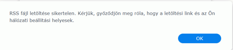

Sziasztok. Egy ideje be volt állítva az RSS automata letöltés kettő kategóriára, linkkel innen, jól is működött, VPN-en, HU szerveren keresztül csatlakozom-csatlakoztam a trackerre, eddig nem volt semmi gond. Egyszer csak azt vettem észre leállt az automata letöltés, próbálom újra hozzáadni a linket, a képen látható üzenet jelenik meg:
