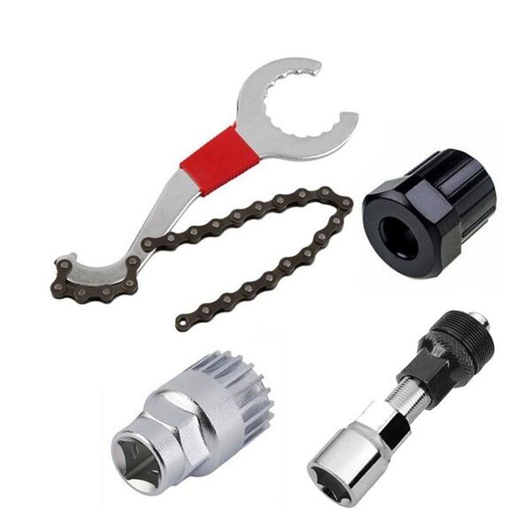

44-esnél nagyobb nagytányérnak nem sok értelmét látom...mondd ezt nejemnek,meggyőződése,hogy nagy kerék és nagy tányér = gyors kerékpár,pörgetés számára ismeretlen,folyton azt kérdi tőlem miért hajtok üresben.
Hajtókarlehúzóm nekem is van,húztam is le vele többször a négyszögtengelyről enyémet,meg másét,de az octalinkhez nem kellett.
4szögtengelyhez annál inkább...és ebben a pillanatban eszembe is jutott,hogy volt is átalakító a végén,amivel nagyobb lyuku tengelyre (octalink ugyebár) is fel lehetett helyezni,hogy megakadályozza a lehúzásnál beleszoruljon a kisebb,4szögűhöz való kitámasztó "kalap" a végén.

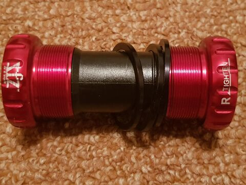

Szépen összeválogattad a jelenlegi szettemet, egyedül a középcsapágyam más
. Nekem beváltak ezek a cuccok xc-n is, semmi gondom nincs velük. Az a fogaskoszorú is jó már, ránézésre semmi különbség nincs a régi Deore CS-HG50 fogaskoszorúmhoz képest, mintha ugyanaz a termék lenne átcímkézve. Lejjeb viszont nem érdemes menni, mert tudtommal az Alivio alatti fogaskoszorúk könnyen rozsdáznak. -
ivana
44-esnél nagyobb nagytányérnak nem sok értelmét látom bármire ami nem outi (ott meg nem érdemes 11-el kezdeni a sort), de ezt te tudod. Nem hinném, hogy éreznéd a különbséget a hajtás esetén egy trekkingen, a súly ott úgyse annyira szempont, amúgy meg egy acera szint is baromi merev.
SRAM lánc vagy KMC lánc szerintem a shimanot hanyagold, túlárazott ahhoz képest amit tud.
Sorból érdemes sunracet, olcsóbb és bőven jó.
[link] [link] [link] [link] Roseon ez a pakk kijön 62 euroból + 10 a szállítás emlékeim szerint. Sajnos sunrace sor valamiért nincs rose-on, nem tudom miért.
(#138135) Hasaggymeg olajazás hiánya,Förstemann lábak stb. inkább shimano lánc
(#138136) Hasaggymeg Létezik önlehúzó csavar, négyszögben is. De egyáltalán nem általános, meg túl sok értelme nincs, nem feltétlen egyszerűbb, mint szerszámmal.
