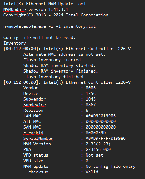

Hohh nekem 225-höz volt gyári most rákerestem a 226-ra, de ez csak OEM gyártóknak van kiadva.
Guide: Update NVM firmware on Intel i226 and Intel i225 Ethernet controllers - DEV Community
Milyen gyártású az intel kártyád? ott kéne megnézni, hogy hátha adtak ki firmware-t.
A 225-nek segített, ezért kutattam én is.Az jó ha jó a kábel
Bár a 2,5 Gbit fellinkel 5e kábellel, de 5e és 5e között is nagy a különbség azért mondtam, hogy ezt próbáld ki.U.I.: ezt találtam: hunghvu/Intel-I226-V-NVM-Firmware: Intel I225-V / I226-V NVM Firmware (Bár jobban örülnék én is a gyári frissítőnek
, megértelek ha nem akarod, de szép leírása van, mit kell csinálni.) -

Intel I226 2.5Gbps kártyám van. És sajnos tapasztalom a net szerte sokat emlegetett problémát, 100mbps valós sebességre korlátozza magát... Legfrissebb driver van fent. Már az eszközkezelőben is beállítottam mindent kézzel, ahogy néhány voo-doo ajánlásban láttam.
Eredménytelen teljesen. Van valakinek tippje, hogy mivel lehetne próbálkozni? Esetleg olyan ami bevált? -

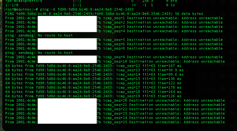

Lehet tobb alternativ irany is van a nexthop felett, de valamelyik utvonalon egy tuzfalszabaly rejecteli, visszakapsz rola egy icmp-t a rejectrol.

Csak IPv6 van az OMV-n beállítva?
Szolgáltató ad IPv6-os címeket is? -
MasterMark

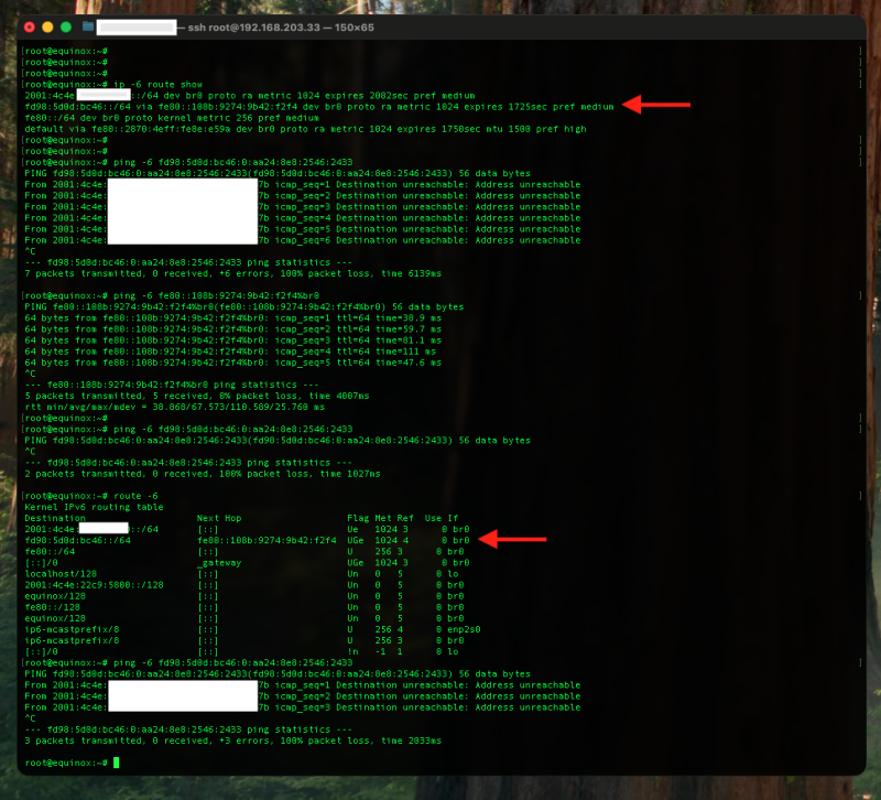

Ha ért valaki mélyebben linuxhoz, itt mi a jó ég baja van? Van route, a next hop pingelhető, és mégse megy, de néha mégis megy aztán mégse.
Linux 6.12.69+deb12-amd64 de amúgy OpenMediaVault 7.7.24-7 (Sandworm)
