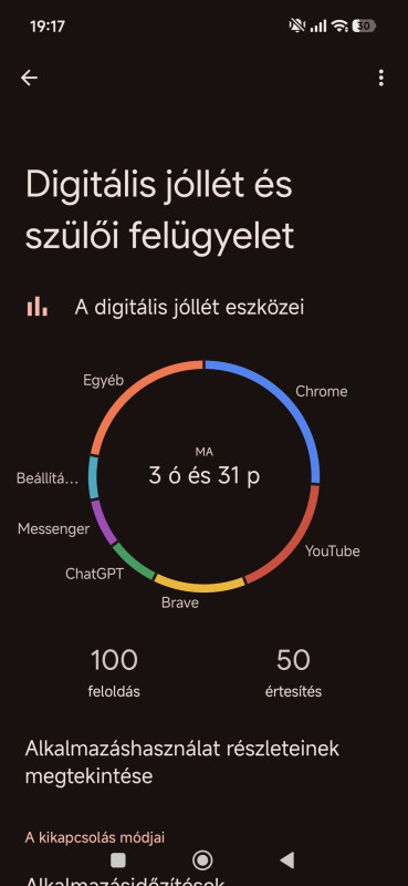

Sziasztok! Egy kis segítséget szeretnék kérni. Ma van egy hete, hogy megvettem a telefont (MediaMarkt vásárlás). Már nagyjából be is laktam, és eddig elégedett is vagyok vele, kivéve az üzemidőt. Szerintem nálam eddig nagyon gyenge, ugyanakkor ahogy máshol olvasom, messze jobbnak kellene lennie annál, amit nálam produkál.
Nem tudom, mi lehet a probléma. Sötét módban használom, általános felhasználás mellett, nem játszom rajta, kevés fényerővel. Ma reggel 9-kor 75%-kal vettem le a töltőről, most este negyed 8 van, és 30%-on áll. Mi merítheti ennyire? Vagy ez normális lenne? Az 5 éves Mi Note 10-em is jobb üzemidőt produkált. Jelenleg a HyperOS 3.0.4.0 verzióm van -

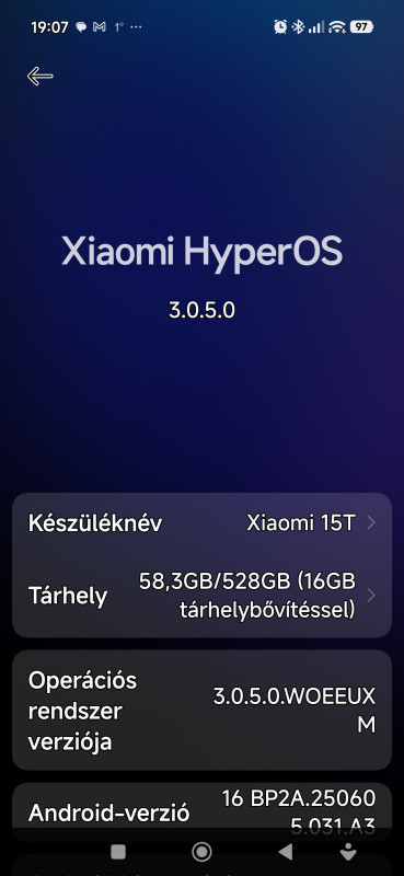

Sziasztok! A 15t fényképezőgép beállítások között hol található az AI be illetve kikapcsolás lehetősége? A 14T-nél ahogy lehúzom a felső menüsort, ott van, ennél nincs.
Mindkettő hyperos 3

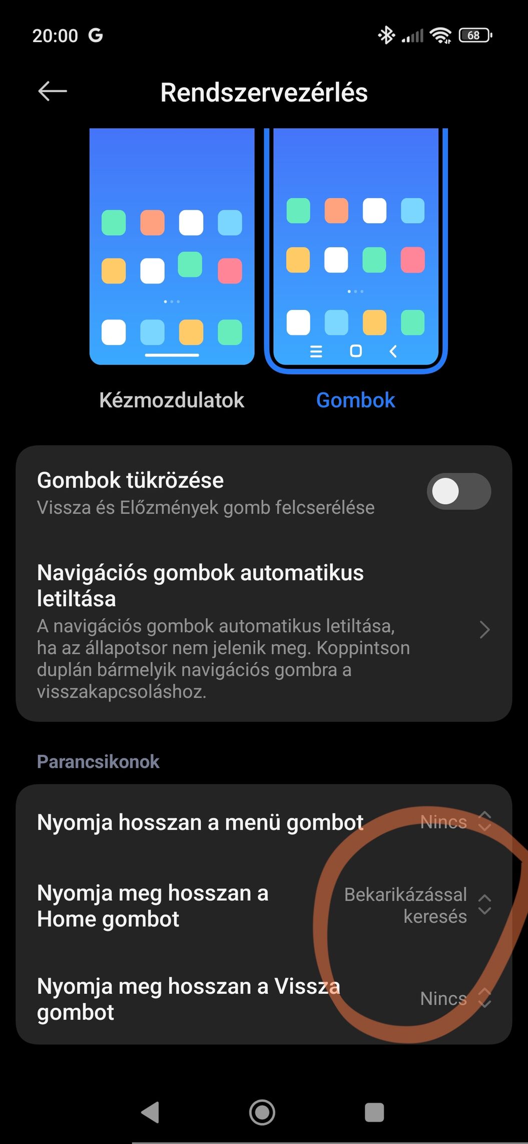

Megoldva!!
Újból visszaállítottam a gyári beállításokat és ott van az anomália. Ha a kezdeti beállításoknál kiválasztom a "Gombok" lehetőséget, akkor rossz! Viszont ha telepítésnél a "Kézmozdulatok"-at választom és majd csak után állok át a gombos vezérlésre akkor jó! Kétszer is kipróbáltam és ez a baj!! Csak nem hagyott nyugodni.

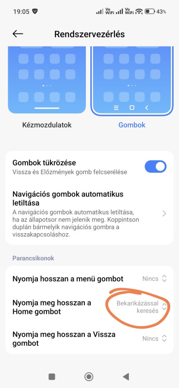

De nem fura, hogy az előző 15T-m is ezt csinálja? Kettőből kettő szar?

[Videó] a problémáról.

A Poco F7 Utra-n sűrűn használtam is. Most a gyereknél van és hibátlan. És nekem se 15T-n se a 15T Pro--n nem működik, de csak a gombokkal, pedig minden beállítás ugyanaz. Baromi bosszantó, mert sűrűn kellene.

#915
Hajszál pontosan így van beállítva! "Kézmozdulatok"-ra állítva megy, "Gombok"-ra állítva nem. Már volt visszaállítás is, én nem hajlandó.

Sziasztok! Idegállapotba kerültem maunika de tényleg!
Vettem egy 15T telefont, két hónapja és valamiért a "bekarikázással keresés" nem akart rajta működni. Aztán jött a 16-os droid és lám.... akkor se!! Annyi változott, hogy ha gesztusvezérlést használtam akkor működött, de ha gombokat, akkor nem! Azt hittem, hogy ez valami kitolás az olcsóbb modellekkel, úgyhogy tegnap vettem egy 15T Pro-t. Átköltözés után az első dolgom volt kipróbálni!! Ééééés....dettó! Ha gombokat állítok navigációra, ba.....ik működni. A gesztusvezérlést meg utálom. Tapasztalt valaki hasonlót? Vagy van arra esély, hogy kétszer is kifigok pont egy szart? Természetesen a beálítások rendben vannak. -
