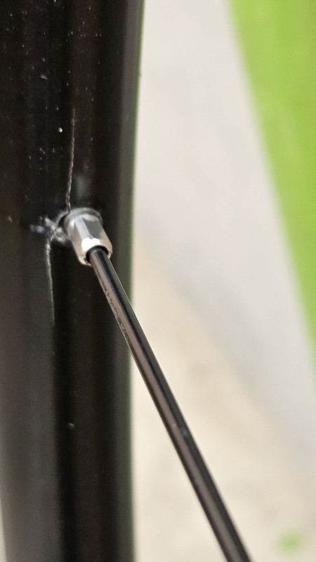

Hi,
fitness bringa, 700*25 külső, felnifék, 90 kg vagyok.
hátso kerék, 24-ből kb 10 küllőnél 1.5-2 cm repedések a felnin.
1.,
Az alábbiak közül melyik a jobb minőségű, az ajánlott márka, típus?2.,
A Mavic miért ilyendrága? Azonos árban a többi szettben van.
Miben jobb mint a többi?
Annyivaltöbbet is ér mint amennyivel drágább?Shimano WH-R501
[link]Shimano WH-RS100
[link]FSA VISION TEAM 30
[link]Mavic Aksium

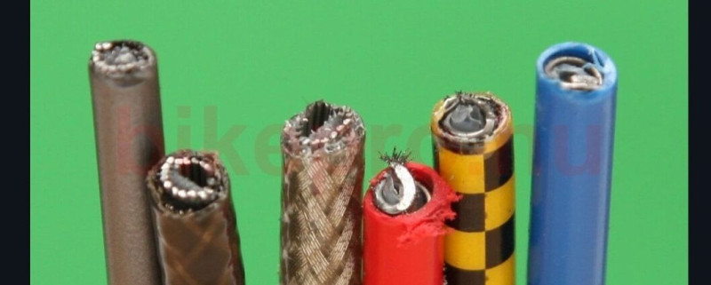

jól leírtad a cserét.
A ház csere nem draga, és indokolt is lehet, mert kopik, rozsdasodik, ... annal a bringanál ahol mar elszakadt a bowden, a haz is elhasználódott.
Ezt mindenki maga dönti el, én is cserélném, nem extrém költség, és utana évekig jó lesz. Enélkül viszont varható, hogy ismét sérül, szakad, szorul a bowden.Ugyanakkor a bowdenház vágásnal, vagás után fék és váltó esetén is fontos, hogy síkba kell köszörülni a házat és belül eltávolítani a sorjat. (és persze olajozni)
Enélkül "rugalmas" a vagasnál, mert nem körkörösen fekszik fel a kupakra.
- fék esetén pépes, gyenge lehet a fékhatás,
- váltó esetén pedig pontatlan lehet a váltás. Nehezebb beallítani. -

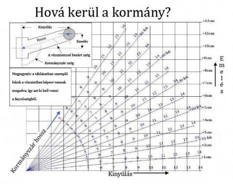

#303927
A kormány emeléssel nem jó irányba haladsz, hiszen egy magas kormányú bringán is lehet rossz testtartasban ülni.
A nyak váll könyök stb fájdalom okát nem a kormány stucni magassága, hanem a rossz testtartás és a nyújtás elmaradása okozza.
Keress rá a neten, rengeteg gyakorlat, tanács található.Nyakfajdalom:
a lenti képen látható (kicsit eltúlzottan) a jó / rossz testtartás, többnyire ez okozza a nyakfájdalmatCél:
hajlított, felsőtest közelébe húzott könyök,
nem megfeszített (nem egyenes hát),
nem behúzott nyak,
nem felhúzott váll(most nem találtam jobb képet)

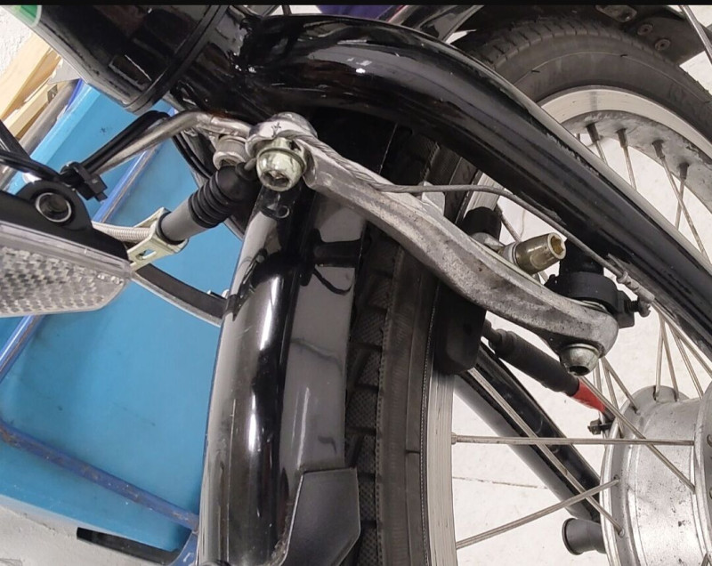

#290680

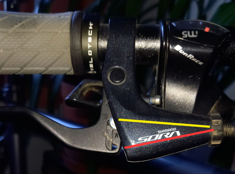

Szia,
nekem az egyik bringámon elől patkó, hátul V fék van.
Mint a többiek is írták, a V fékkar több bowdent húz, de kisebb erővel.
A canti/patkó kevesebb bowdent húz, de nagyobb erő(erőkar) kell hozzá.A Shimanonak van olyan fékkarja amin állítható az erőkar, Claris BL-R2000 és Sora BL-R3000. Szerintem csak színben különböznek.
Alábbi képen az enyém, patkófékhez szerelve.
Piros a V fék befogatása
Sárga a patkó/canti
Acef
A többiek által leírtakon kívül:
Képről úgy tűnik, hogy fordítva van a fékpofa.
Amennyiben asszimetrikus, akkor hátrafelé 'nézzen a hosszabb része, mert így gyenge a fékhatás.

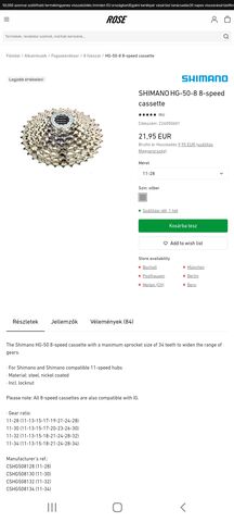

Shimano iG - HG kompatibilitás kérdés:
Az alábbi kazettával jó lehet a Sram PC850 lánc?
Két bringán is lesz, 8 sebi rendszer, Claris és Sora váltók vannak fent.Tehát erről a kazettáról van szó [link]

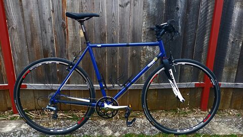

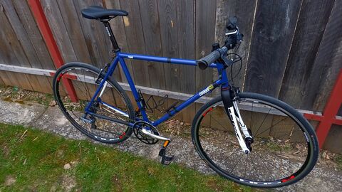

Acef
Mostanában sokat terek rossz minőségű utakon, ezért úgy döntöttem, hogy építek egy komfortosabb fitness bringát.
Az eddigi alu(váz+villa) helyett CroMo váz és karbon villa.
Váz: Csepel Rapid 4* CroMo (valószínűleg az utolsó **** Rapid vázak egyike, mert már csak HITEN vázakat hirdetnek)
Villa: Cannondale Synapse karbon
Minden mást a korábbi alu TorpedAL bringámról raktam át [link] így csak a váz és a villa változott alu -> cromo és karbon. Jelenleg 11kg
A formát, azaz a váz vékony csöveit még szokni kell, de a váz és villa várakozáson felüli komfortot nyújt.
Az aluval szemben olyan mintha sokkal ballonosabb gumik lennének fent alacsony nyomáson, pedig 700x25 8bar van fent. Nem ráz, nem üt, ...Kérdésem, hogy a karbon villára mennyire kell vigyázni?
Sérülhet ha kátyú vagy más úthiba miatt nagyobb ütést kap? (700x25-ös külsők vannak fent) -

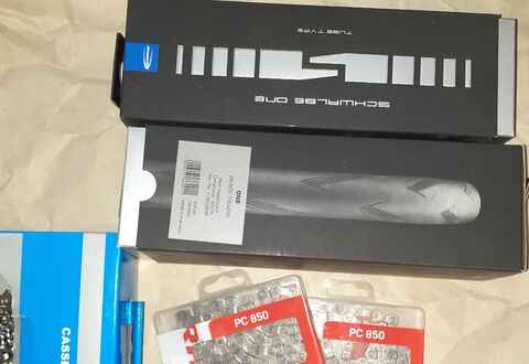

Acef
Linkelnétek olyan leírást a Sram patentszemhez ami a bontás utáni cserét írja?
Én 8-as esetében nem találtam
Így nem is cserélem csak a lánccal eggyütt (sram pc850) -

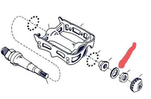

Hasaggymeg
#185786
Ráadásul a kolléga pedálján [link] nincs alátét a kónusz és a kontraanya között (legalábbis a képen nem látszik), így a kontraanya a kónuszt is beljebb hajtja, nehezebb beállítani.

Bocsi, neked outid van, ott más a váltókar!
Viszont elöl az 1/2 váltás ugyanúgy működhet, használd ki.
Nekem pl. elöl a kicsin, hátul a legkisebb előtt 1-el, tehát lentről fel 1-el: ilyenkor kell az 1/2 váltás (habár ezt az áttétel már nem ajánlott használni, mert nem jó a láncnak.)
Acef
FerNandor
#179200
Igen, a Claris első váltó tudja ezt a "fél"váltást.
Valsz. a többi Shimano is tudja ...A hátsó meg tud kettőt is váltani felfelé,
ill a lefelé(kisebbre) váltásnál a kicsi kar nyomására is vált, nem csak húzásra (attól függ, melyik a kényelmesebb a bringásnak)
Feszesség:
elöl válts a kicsire és utána NE told del 1/2-vel.A végállás állítóval állítsd be a váltó pozícióját.
Feszítsd meg a bowdent
További finomítás kell, hogy az 1/2 váltás lehetőségét használva jól tudd használni a váltót.

Leírok egy-két tapasztalatot hátha másnak is jól jön ez az infó.
(címkék: Lánckeréksor kazetta 7-8-9-10 sebesség koszorú hézagoló váltó)a ,
Az új (SHIMANO WHR501) kerékszettemen lévő Sora agy 7-8-9-10 sebességes sorokkal használható. [link]Amennyiben 10-es sort teszünk az ilyen kazettára akkor nincs semmi extra.Viszont 7 vagy 8 vagy 9 sebességes sor esetén hézagolót kell tenni a sor alá (értsd:belülre, majd ezután toljuk fel a sort, mert ezek keskenyebbek. Lásd a lenti táblázatot. én ez alapján tettem hézagolót a sor alá, és az alapján, hogy a küllőkhöz ért a váltó
Amennyiben nem teszünk hézagolót akkor előfordulhat, hogy hátul a legnagyobb lánckerékre váltva a váltókanál beleér küllőbe (mint nálam). Esetleg nem tudjuk kellőképpen meghúzni a soron lévő záróanyát.
Több megoldás van:
- nekem 8-as sor ment a 10-et is fogadó kazettára, így 1.8 mm hézagolót kellett tennem belülre (7 vagy 9 esetén más a méret) Mivel nem volt ilyen hézagolóm, így átmeneti megoldásként egy 8 sebességes sorból kivett 14-es lánckereket tettem belülre, majd erre egyből hézagoló nélkül a 8-as sort. (a 8 sebis lánckerék pont 1.8mm, ez volt a belső hézagolóm)
- jobb/jó megoldás a direkt erre a célra gyártott hézagolók alkalmazása (pl. lásd a lenti képen)b.,
Más téma, de még mindig sor. SENKIT SEM AKAROK ERRE BIZTATNI, DE NEKEM MŰKÖDIK, BEVÁLT. CSAK SAJÁT FELELŐSSÉGRE!
Nekem a 8-as sorom 11-12-14-16-18 21-24-28... A 11 és 12 fogú lánckerekeket nem használom, viszont jó jött volna más kiosztás a soron, azaz fent több lehetőség és más kiosztás, ezért:
- bontottam a sort, kivettem a 12-es és a 28-as kereket (a 11 maradt, azt fent kell hagyni mert erre ül fel a záróanya)
- beraktam felülre egy 26-ot és egy 32-t (ezek egy használt, de nem kopott sorból lettek bontva) Az így összerakott sortól kicsit tartottam, mert a záróanya alatti 11-es tányér alá nem a hozzá formailag kialakított lánckerék(12) került, valamint így ~0.4-5mm-el vastagabb lett a teljes sor mint az eredeti 8-as, de ez nem okozott gondot a használatkor, ill. miután megérkeztek a rendelt Shimano hézagolók akkor korrigáltam, mert én csak 1 mm hézagolót raktam belülre, nem pedig az ajánlott 1.8mm-t.Volt:
záróanya / 'vastag 11 / 'vastag 12 / hézagoló +14 / h. +16 / h. +18 / h. +21 / h. +24 / h. +28 / + az a., fejezetben írt 1.8mm hézagoló
Módosított:
záróanya / 'vastag 11 / h. + 14 / h. +16 / h. + 18 / h. +21 / h.+24 / h. +26 / h. +32 / + az a., fejezetben írt, de itt már csak 1 mm hézagolásA fenti a-b fejezet végeredménye, hogy - most van egy 10 sebességes kazettán lévő 8-as sorom ami ugyan ~0,3 mm-el keskenyebb mint a "papírforma", de ez nem gond, hisz így sem ér bele a küllőkbe a váltó, és meghúzható a záróanya- valamint kivettem a számomra felesleges 12-es lánckereket és olyat raktam be ami számomra kedvezőbb kiosztást eredményez.
megjegyzések:
- A lánckerekek variálásával "óvatosan, mert amennyiben más csoportjelzésű lánckereket rakunk a sorba akkor elképzelhető, hogy nem lesz olyan tökéletes a váltás mint volt (nálam nem okozott gondot, pedig más volt a berakott lánckerekek csoportjelzése)
- Hézagolók cseréje után a váltót is állítani kell a végállás és váltás miatt.
- 10-es kazettára rakott 8-as sor alá elvileg 1.8 mm hézagoló kellene, mert a 8-as sor ennyivel keskenyebb mint a 10-es, de ez a záróanya felrakásakor 'majdnem soknak tűnt, emiatt is maradtam az 1 mm hézagolónál, pedig 1.2 mm-t is rendeltem.A hézagolók, amiből végül is az 1 mm-t használom:

a lentiek alapján stefi81 által mért 28-as lánckerék 8-as sorból származik mivel 1,8 mm vastag, nem pedig 1,6mm mint a többi 10-es lánckerék
valamint nem valószínű, hogy kell a belső hézagoló, hisz a 10-es sor eleve 37,2mm széles, így a plusz 3,2mm távtartó nem hiszem, hogy elfér/kell
Acef
Mivel az előbb a kolléga is ezzel kapcsolatosan érdeklődött és engem is érdekelt ezért rákerestem a guglin.
Nekem az volt a kérdés, hogy azonos méretű-e a 8-9-10 sebességes kazetta (nem azonos)
Nekem pl. a WHR501 Shimano kerékhez/agyhoz hézagolót kell tennem a kazettára, ha azt 8 sebességes sorral szeretném használni.Alább egy táblázat (kép) valamint linkelem is teljes bikemag cikket íme: [link]
Itt részletesen leírják az egyes rendszerek kompatibilitását és méreteit.láckeréksorok méretei kazetta 7-8-9-10-11 sebesség, Sram Shimano Campagnolo

#175384
184 cm magasság, 56-os váz.
Az átlépőmet nem tudom. Jó a méret, bőven van hely a zacsinak.
Igen, élőben nagyon szép a színe. (kivéve azt a "meleg"zöld dekort. Azt át is festettem kékre
Infó!
Max.700x25-26-os külső fér bele, és a sárvédőnek már így sem jut hely! -
