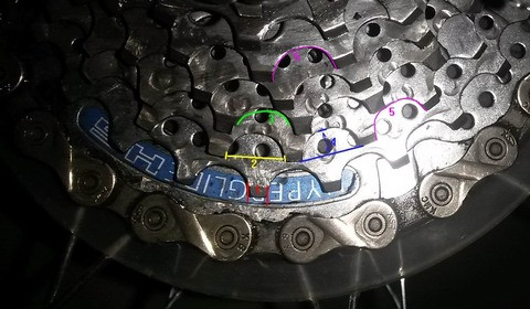

Acef
A sorod kopása ismerős az én soromról, de az komolyabban szétment. Rakjál fel egy új láncot, és nézd meg, hogy hogy viselkedik. Ha másképp, mint a régi lánc, akkor inkább rakd azt vissza, amíg nem veszel egy új sort. -

Ez 8-as sor
Nem ugrott, az új lanccal nagyon csendes volt, viszont 900 km alatt megnyúlt a lanc (+0.75%), és hangosan fut, csörög. /a váltó jól van beállítva/
Attól tartok, hogy hiába veszek új láncot, az is hamar elnyúlna, ha mostanit a sor koptatta el.
Tesztelni sem tudom, hiszen eleinte ez a ~900 km-t futott lánc is csendes volt, és most 1,5 hónap után úgy csörög mint valami lepusztult tesco bike.rétisün, zoli03 köszi!
Sokan mondják, hogy "gagyi" az olcsó shimano, 8-as rendszere nem is nagyon van komolyabb.A Sram elfogadható minőségű?
PG850-es sor és PC870-es lánc a terv. -

rétisün
így képen nem látszik kopottnak, de ha felteszel egy új láncot, és elugrik a leggyakrabban használt fokozatokon, akkor cserés a sor is.
5000 km nem túl sok egy fogsorral, ha időben cserélve van a lánc, 3-4 láncot is kiszolgál, ami 10-es rendszer 3-3,5 ezer km-es csereperiódusát figyelembe véve is legalább 10-12.000 km.

Alföld, fitnesz bringa, lánc és sor (fogaskoszorú) kopása.
Korábban már szó volt róla, hogy a sor kopásának mérésére nincs lehetőség, ezt csak "szemre lehet mérni".Szerintetek kopott ez a HG50 sor?
- a három nagyobbat és a kicsi 11-est nem igazán használtam, a legtöbbet a 13-15-17-19 volt használva.
- kb 4500-5000 km van benne
- 4/5-ét a gyári KMC Z50 lánccal használtam
- utolsó 1/5-ét pedig KMC X8-al, ami sajnos ez alatt a 800-1000 km alatt ugyanolyan mértékben elkopott, mint az olcsóbb (gyengébb?) sokkal többet futott KMC Z50Mindkét lancot ugyanúgy, rendszeresen tisztítottam és olajoztam, a felhasználás körülményei sem vàltoztak.
Kopott a sor, ezért nyúlt meg ilyen hamar a második (minőségibb) lánc?
Nem túl korai még (~5000 km), hogy elkopjon a sor? -

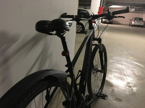

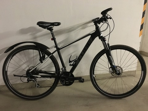

Van itt valaki BP 9 kerület környékéről?
3 hete vettem egy bringát és 1-2 igencsak kezdő kérdést szeretnék megvitatni személyesen.
Pl.: általános karbantartással kapcsolatos tippek trükkök, milyen alap szerszámkészletet érdemes venni (olyan sokféle van, nehezen igazodok el) stb..Másik gondom még, hogy valami rosszul lehet beállítva a kerékpáron. Eddig nagyon fájt a hátsóm és hamar elfáradtam, a térdemet is éreztem..
Játszottam az üléssel pár napon keresztül, most úgy érzem, ezek mind megoldódtak persze a kondim is fejlődött (napi 20-30km-et tekerek heti 5-6 nap), cserébe a könyökömet érzem mindkét oldalon. Olyan, mintha túlságosan előrehajolnék vagy a pozícióm nem jó, nem tudom :/.
Lehet, hogy túl nagy terhelés jut előre? Túlságosan előre dőlnék? Vagy csak rosszul fogom a kormányt?Lehet, hogy a stücni nem jó, és cserélni kellene valami rövidebbre vagy állíthatóra. A kormány cserén is gondolkodom valami kényelmesebbre, de nem tudom, hogy merre induljak el.
A Bringa egyébként egy cube aim sl 29.Szóval ha valaki segítene azt meghívnám egy közeli meki fagyira vagy egy pofa sörre a rám fordított időért cserébe
