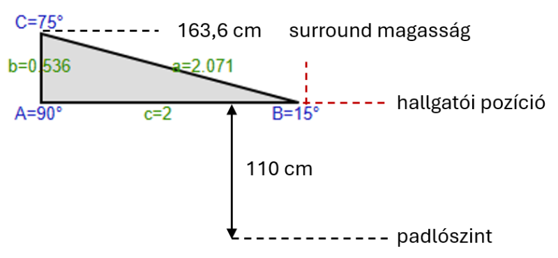

A te kérdéseddel összefüggően, nekem is most kell majd döntenem, milyen magasan legyen a kiállás a hátsó sorround hangszórónak, mert most véssük majd be a kábel csövét a falba.
Kíváncsiságból csináltam egy elméleti számítást, hogy ha 110 cm magasságban ülők és 2 méterrel mögöttem van a surround, akkor 15 fokos felülről jövő szögnél milyen magasan lenne a surround.
Szerintetek ez így vállalható? Vagy mi a max magasság egy ilyen esetre? Nyilván minél magasabban van, esztétikailag/praktikusan annál jobb lenne (pl. jobban elfér alatta bútor, stb.), de a hangzás szempontból túl magasra sem akarom tenni.

bteebi: Pont oda, hogy senki fülének se legyen útban a másik feje, de amúgy minél alacsonyabbra. Konkrét ajánlott érték nincs, csak a gyengébbek kedvéért szoktak valami bitang nagy számot írni, hogy az már biztos teljesíti ezt a kritériumot.

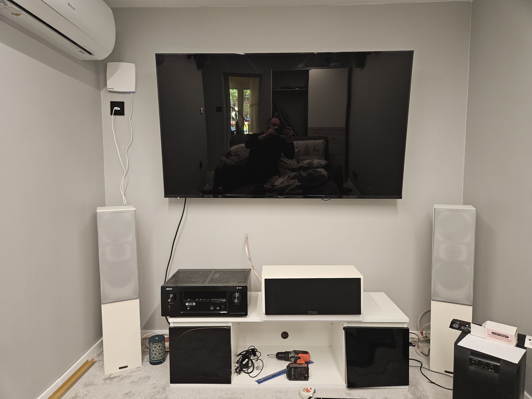

Gyors segítség kellene. Kezd minden a helyére kerülni, ma fúrnánk fel a lebegő polcot a centerhez (Mission LX-C2). A TV alá kerülne. Kérdés, mennyire legyen közel a center tetelje a tv aljához? Mondjuk legyen 2 cm köztük?
Link -

5.1 rendszerben a hátsó dipolokat simára cseréltem (nagyon rég dipolok voltak hátul, más-más gyártótól, picit biztos megszokta a fülem). Audiszi xt32 végzi a szobakorrekciót. Eddig a hátsóknak adnom kellett a bemérés után 2dB-t, hogy a fülemnek kedves legyen. Most ugyanennyi kell, de mínuszban. Mindkét esetben DEQ-el mértem, ami érzésre kicsit tol a hátsókon, de mindkétszer megtette.
Szóval ez így normális?
