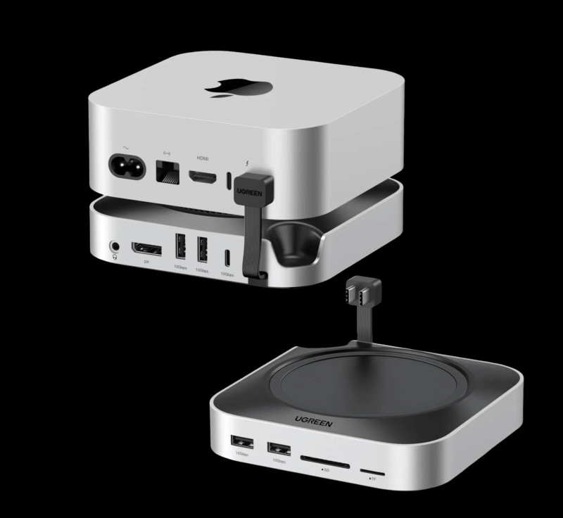

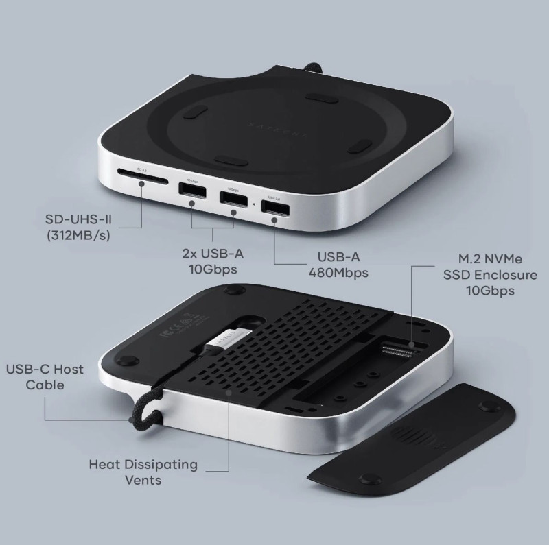

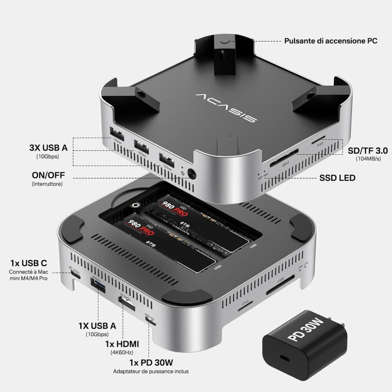

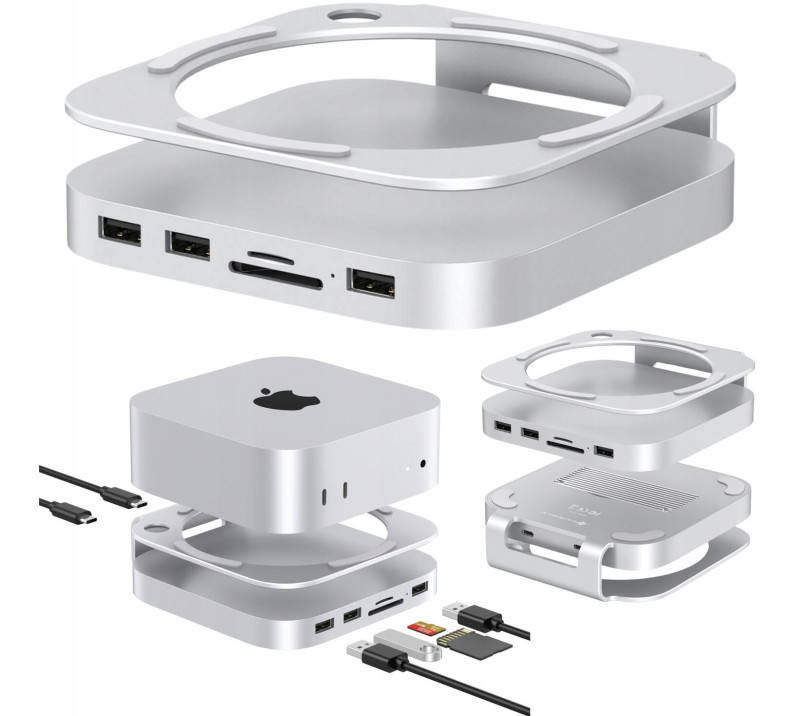

cigam
Nem feltétlen. Most van egy 1TB-os WD TM-nek, és adatoknak szétpartícionálva.
Ugyanakkor plusz egy dobozzal kevesebb lenne, ha (később)benne lenne az SSD. Persze van az a pénz amiért elengedem
Első sorban USB-k miatt kellene. A telefon/óra töltő álvány, az asztali láma, a billentyűzet/egér, a külső lemez,... Szóval mint egy karácsonyfa, zsinór zsinór hátán. Plusz így elég lenne 1 hálózati adapter. Az 5 poros HUB-on már nem tud annyi kakaót kiadni, hogy a telót is töltse. -
