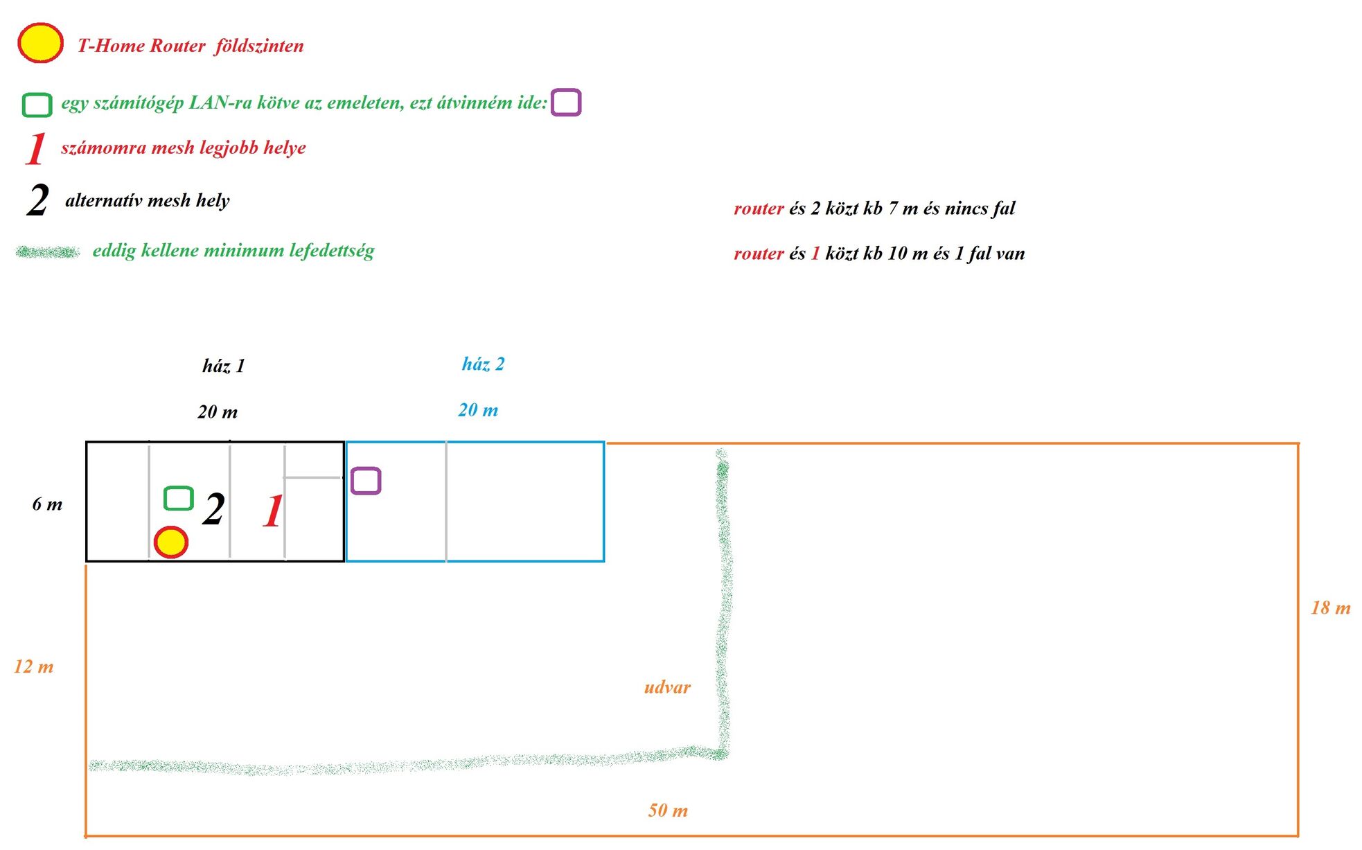

Családi ház, fő router 2-3 téglafalon megy át, kábellel megy az emeletre a másik routerhez. Annak 3-4 gipszkarton falat lő át.
A net egy 1Gb-os telekom optika.
5 mobiltelefon és 1 tablet wifin, 1 laptop wifin, 2 nas kábelen és egy gamer pc kábelen.
Kicsit kitolnám az udvar felé, hogy így nyáron kint is lehessen használni. -

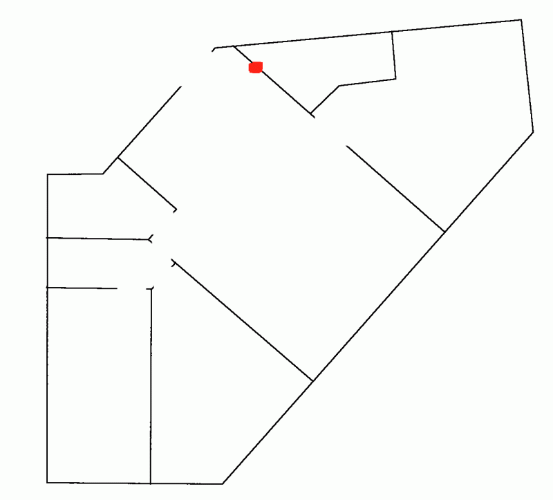

Tanácsot kérnék az otthoni hálózatom újragondolásához!Milyen környezetben (falak száma/anyaga, távolságok, szintek, szomszédok) lenne használva?
Társasház "közepe", beton és ytong falak. Nagy lakás, a modem elöl van a bejáratnál, a hátsó szobában már szakadozik a wifi (közben 2 vizesblokk, 4+ fallal, szekrénnyel). Minden szobába megy egy utp kábel (összesen így 4 port + wan kellene a fő routerre) a modemtől. Ezek miatt arra gondoltam, hogy 2 eszközből álló mesh hálózatot csinálnék. 1 fő router a modem után a lakás elejébe, egy másodlagos router a hátsó szobába vezetékes ethernet összeköttetéssel.■ Milyen netsebesség mellé kellene az eszköz? 1 Gbit
■ Mennyi pénzt szánsz a beszerzésre? Lehetőleg pontos összeget írj! Kb 150 ezer Ft, de ez még hajlítható
■ Mennyi és milyen kliens eszköz/adapter használná?
3 PC, ebből 1 biztosan wifin, 4 telefon, tv (kábelen), 2 konzol, 2 iot eszköz. Tervben van egy NAS is (kábelen).

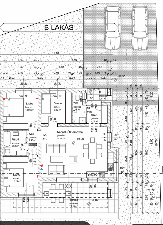

Üdv.!
sajnos a vacak Telekomos Sagemcom routert nem tudom teljesen leváltani, így beraktam mellé egy asus 1300ast és úgy néz ki h szépen működnek. Az Asust viszont leváltanám egy újabbra, erősebbre. Ebben kérnék tanácsot,
egy kb. 85 nm-es családi ház, falak, 38as porotherm téglából. Sajnos a router a lehető legrosszabb helyen van, a ház egyik végében és le kéne fedni a másik végétig is, ami olyan 10-12 méter most így fejből, közben van 2 fal. Igazábol már megtaláltam az optimális helyet a routernek, csak a megvalósításra vár a történet.
1 gigabit
legyen mondjuk 30 ezer, de rugalmasan kezelem.
most így hírtelen, 4 telefon, 2 tv, 1 xbox, 1 ps5, 1 pc, meg tabletek, vagy 2 laptop. Nyílván nem minden egyszerre
■ Milyen egyéb igények vannak a routerrel szemben?
Az egyik legfontosabb, hogí tudjam telefonról a távolből vezérelni, értem ez alatt, hogy tudja applikációval letíltani wifit, egyes eszközöket, mert a kölkeimet szeretném kordában tartani.Minden jótanácsot szívesen fogadok.
