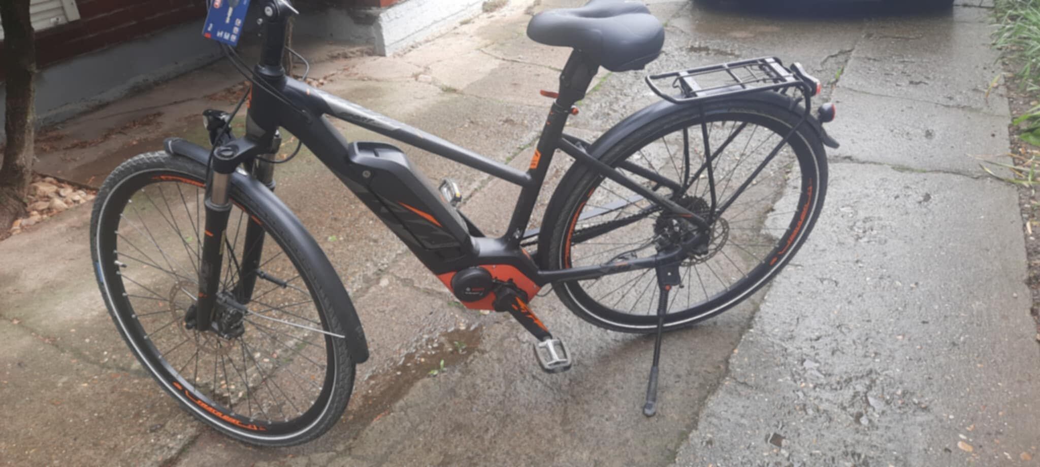

speedbox 1.2 bosch a megoldàs. Rengetegen használják ezekhez a cx motorokhoz. Amúgy nem értem mi ez az ellenállás. Semmi extrémet nem akartam és vàrok el egy ilyentől. Simán azt nézve hogy hegyre fel tudnak menni 32-vel és hegyről le 70-el akkor az számomra azt jelenti hogy síkon simán biztonságos 40-el mind a motor mind a futómű fék szempontból. És ahogy jobban körül néztem a neten ezzel nem vagyok egyedül. Azt hittem itt is alap de akkor nem.. -

Síkon 40-es tempóhoz normál (nem aero) ülőpozícióval 420W körüli teljesítmény kell - ha beleraksz 170-et pedállal, akkor a maradék 250-et tudja a motor produkálni hosszú távon is. Az s-pedelectől ezt meg is kapod.

Óra méri a tempot. Közben rákerestem van box a bosch cx motorokhoz amivel tudja azt amit akarok.
parandroid
Nem tudom elképzelni, hogy amit te szeretnél, az működjön, nyomatékszenzorral ennél a teljesítménynél a rásegítés gyakorlatilag értelmezhetetlen. Te elektromos motort akarsz, nem biciklit.

Én nem javaslom, hogy a drágán megvett bringát kiütött korlátozással rendszeresen 40-es tempóval használd. Lehet, hogy semmi baja nem lesz, de ki tudja, hogy vannak paraméterezve a motorok.
Két lehetőség van:
- s-pedelec: itt 45 a korlátozás, szabályozás szerint segédmotoros kerékpárnak számít, és meglehetősen szűkös belőle a választék, de létezik.
- Megveszel valami kínai csodát, amiben nincs korlátozás - ez bepakolja a 250 (vagy több) wattot fixen, aztán úgy tekersz mellé, ahogy jólesik. A rendőr potenciálisan megb***hat miatta, de erre nemigen van jelenleg gyakorlat, hacsak nem valami extrém hülyeséget csinálsz (pl. leszereled róla a pedálokat
parandroid
Nincs ilyen, ami 40 körül (pláne fölötte) még segít neked. Törvényesen meg pláne. Az elektromos rásegítés nem erről szól. Amit te keresel, az a segédmotoros kerékpár. Már vannak belőle tök jó elektromos verziók is.
Amúgy nyugodtan tekerhetsz bármit könnyedén is, legfeljebb lassabban fogsz menni. A normális pedelec eleve nyomatékszenzoros, tehát annak függvénye a rásegítés is, hogy te épp mennyi erőt fejtesz ki. Ha könnyedén tekersz, nemigen fog segíteni.

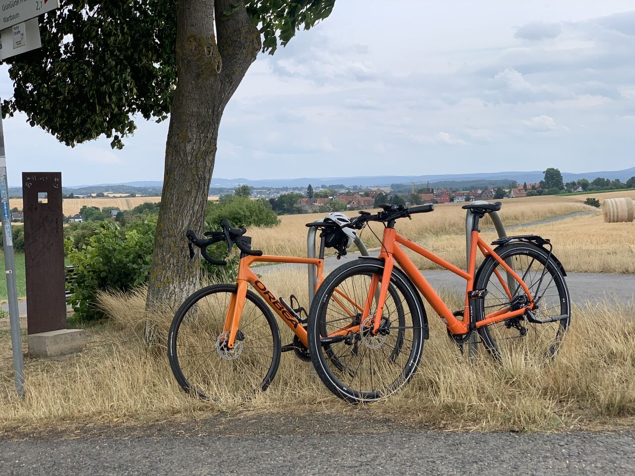

A Noko Customer Care a kérdésemre azt a választ adta, hogy a Nokotempo váznál 35 mm a tyre clerance. Ezt Ti is így látjátok? Arra kérdésre, hogy a kerékre mi megy fel maximum, egyszerűen csak nem válaszoltak. Arról van valami infótok, hogy a keréknek mi a peremszélessége? -
gbors
Jaaaaaa, hát ez igazából ismerős - pont így voltam én is a Giant Toughroaddal
Az Explore-om M-es, meg minden számítás szerint is az M-es kellett volna nekem a Toughroadból - aztán ráültem, és 5 másodperc múlva szálltam is le róla, hogy ez kicsi. Az L-es meg tökéletes lett. -
parandroid
m72
"bár neha nyafog, hogy egy telóval meg jobb lenne" - Hát, 35-ös gumival nem csodálom. Szerintem ez nálunk nem sokáig marad fenn, ha amúgy beválik a vas.
gbors
Ez azért elég durva, az S-es mérethez 46-ot írnak, olyat eddig nem láttam, ahol a 46 kicsi lett volna 165 centihez (nejem bringája 44-es, egyik lányomé 42-es, mindkettő S-es, és ebben a magasságtartományban mozognak). Szóval akkor vissza az alaptézishez - rá kell ülni, nincs más...
#9795 m72: hát ja, valami olyasmit írnak, hogy Sunrace kooperáció, ami szimplán lehet rebranding is
Szóval akkor az. -
