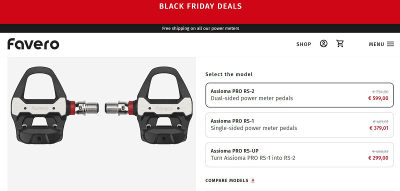

https://cycling.favero.com/en/shop/assiomaprors2

Áttértem a kétoldalas teljesítményrésre. Assioma PRO RS-2
Kérdezném a szaktársakat, náluk az átlagos két láb közötti eltérés mennyi? -

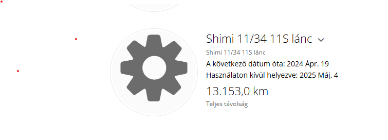

601 lánc, igaz csak olajozva.
A gyári Shimano mérő szerint rendben.
Mezga Aladár
Mennyi kilométer után?
