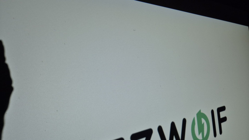

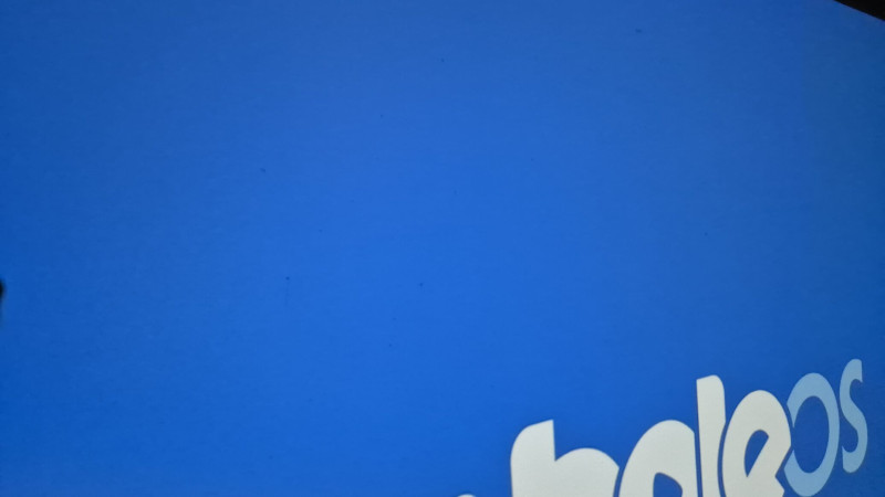

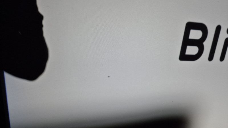

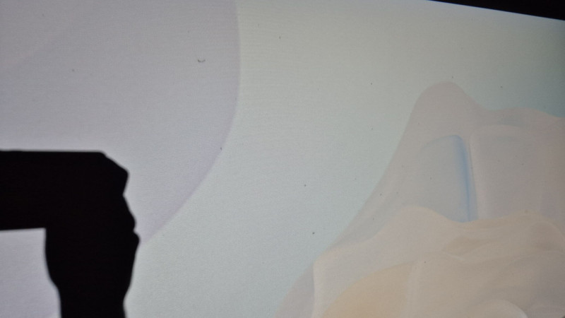

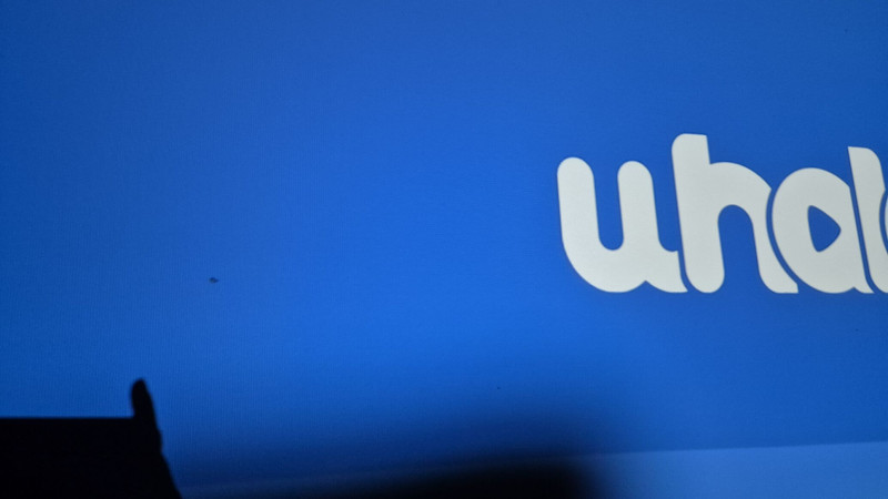

En millimeterekrol fotóztam az élességet, nem volt semmi zajosodas. Mondom szeirntem a vaszna okozza, lehet ekkor jön neki elő a speckle.
Picsa eles volt a valerion, bekapcosolt rbe mellett is zaj nélkül.

A hallhato zaj igaz, de az inkább cicerges, film alatt nem hallod, nagyon halk. Ha jol emlekszem benne van a teszt videómban is. M3ssnek konkrétan a feje mellett volt a proji, o sem panaszkodott.
Kep zajosodas: ez nalam nem volt. Valószínűleg a vasznaval van a baj. Erre kiemelt figyelmet fordítottam a teszt során, ilyesmi jellegű problem nincs. A hallhato cicergesen kivul nincs mas negatív hatasa, foleg a képre nem, muszerrel merve deltae 0.1-0.2 értékben szol bele a szinekbe.
Szoval vagy a vászna okozza,m vagy hibás modelt kapott. En a vaszonra tippelek, valoszinuleg specklet kap nála. -

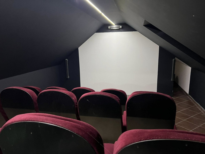

Tőlem 15km-en belül van egy spandexes mozi is. A tulaj sokat olvasott a témában és kísérletezett, hogy mennyit feszítsen az anyagon, milyen black beckinget használjon, hogy jó legyen. Low budget mozit épített, de teljesen élvezhető.
Semmiképpen nem húznám le az xy-screent, csak azt mondom, hogy vannak különbségek. Garriets mikroperforált vásznat láttam. Árat nem tudok. Nagyon jó kép volt rajta egy Christie hd10k-m-mel.
Ha vannak alap barkácsgépeid, meg időd, akkor nem kell években számolni egy alap kis mozit.A 9300 (meg az én fajtám is) döntött előlapos hangfalak, kifejezetten sorroundnak kitalálva. Az más, hogy a tudásuk szerint alkalmasak akár frontnak is, de nem oda valók.
