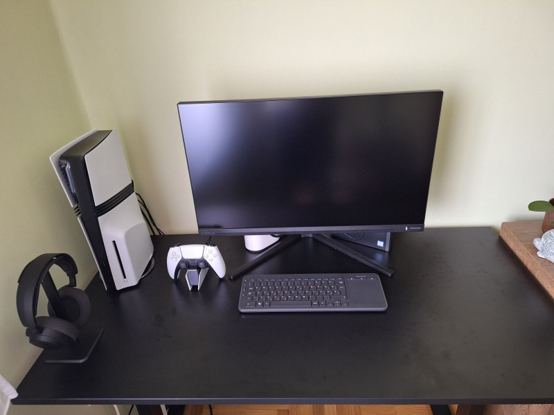

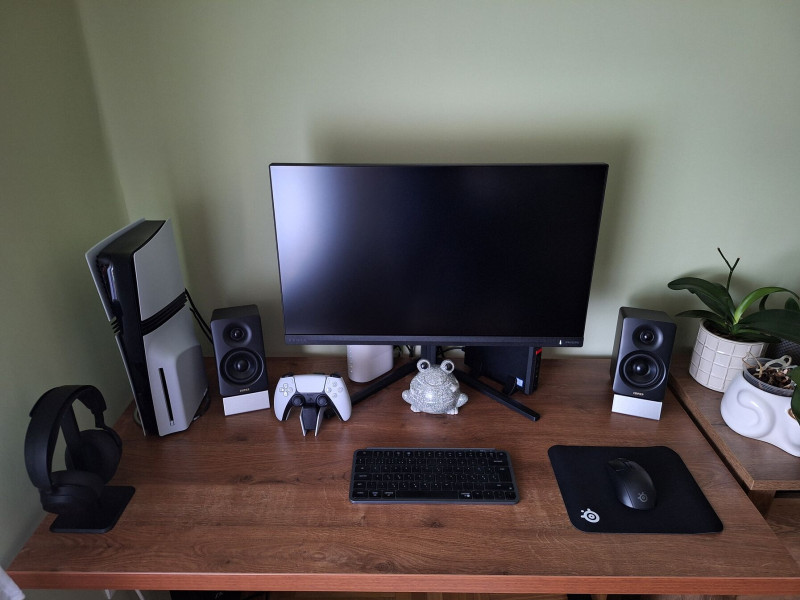

Ebben az esetben tényleg csak annyit tudsz tenni, hogy talpat teszel a hangfalak alá meg valami hangtompítót az asztalra a hangfalak és a fejed között kb félúton
A monitor legyen kicsit kijjebb, mint a hangfalak. A jobb oldali hangfal mellé és a TV mögött / alá mehetne egy értelmes akusztikai elem maximum meg az üvegpolc alá a monitor felett. -

Picit még távolabb tudtam húzni egymástól a két hangszórót. Ha a jobb oldalit kihúzom egészen addig, hogy a talpa az asztal szélén legyen (így hangszóró sarka már túllóg az asztalon), az plusz 4 cm. Ha a bal oldalit is kijjebb tolom ennyivel, hogy szimmetrikus legyen a kettő a monitor két oldalán, akkor nyertem összesen 8 cm-t.
Így 80 centire van egymástól a két tweeter. A fejem meg kb. 80-110 között a tweeterektől, pozíciótól függ, nem ülök mindig ugyanúgy. Egyébként valóban akkor a legjobb, ha egyenlő szárú a háromszög, de tökéletes nem lesz, mármint a pontszerű hangzás nem fog összejönni. Azon agyaltam ma, hogy milyen jó lenne, ha fel tudnám tenni a hangszórókat a falra, a tv két oldalára, és akkor ágyból faszán tudnék zenét hallgatni, plusz a tv-re is rá tudnám kötni őket. A géphez meg vennék egy közeltérit, csak akkor a basszus felejtős. Az a baj, hogy a tv mellett nincs hely, max fölötte. Kb. 110 cm-re jönne ki a két hangszóró között a távolság, és meg kellene dönteni őket lefelé. Igény esetén csinálok képet.
Amúgy a Gemini rá akart dumálni, hogy határeset az S2000 ilyen körülmények között, majdhogynem overkill és vegyek inkább egy s880db-t. Vagy hagyjam a picsába az egészet, engedjem el magamat és élvezzem a basszust.
Jó, nem ezekkel a szavakkal, hanem kicsit szofisztikáltabban. -

A monitor mögött tökre felesleges, mert a monitor miatt nem jut el hozzád a falról visszaverődött hang
Oda kell rakni, ahonnan a visszaverődés a füledbe tud jutni, tehát a hangfalak és a monitor közé, az asztalra, valamint a hangfalak mellett, ha van közel falfelület. Illetve mögötted se egy üres semmiség legyen, hanem pl. egy szekrény."ami nem ronda. hol lehet ilyet beszerezni?"
Ahol akusztikai paneleket. Pl. Muziker.

Szerintem az S2000 túl nagy ilyen jellegű használathoz. A driverek (mélyközép / magas) viszonylag messze vannak egymástól. Ahhoz, hogy koherens legyen a hangkép, ökölszabályként a hangfalak egymástól, ill. a hallgatói pozíciótől lévő távolsága (a fenti ábrán a háromszög oldalai) ideálisan egy nagyságrenddel nagyobb kell legyen, mint a driverek közti távolság, hogy pontszerű forrásnak tekinthessük a sugárzókat.
TL;DR tedd őket két méterre egymástól, és ülj tőlük 2 méterre, úgy jó lesz a hangkép. Szintén nagyon fontos, hogy a tweeterek tengelyével a füledet a tweeterrel összekötő egyenes max 15 fokot zárjon be (= legyen fülmagasságban és a füled felé forgatva a tweeter)
