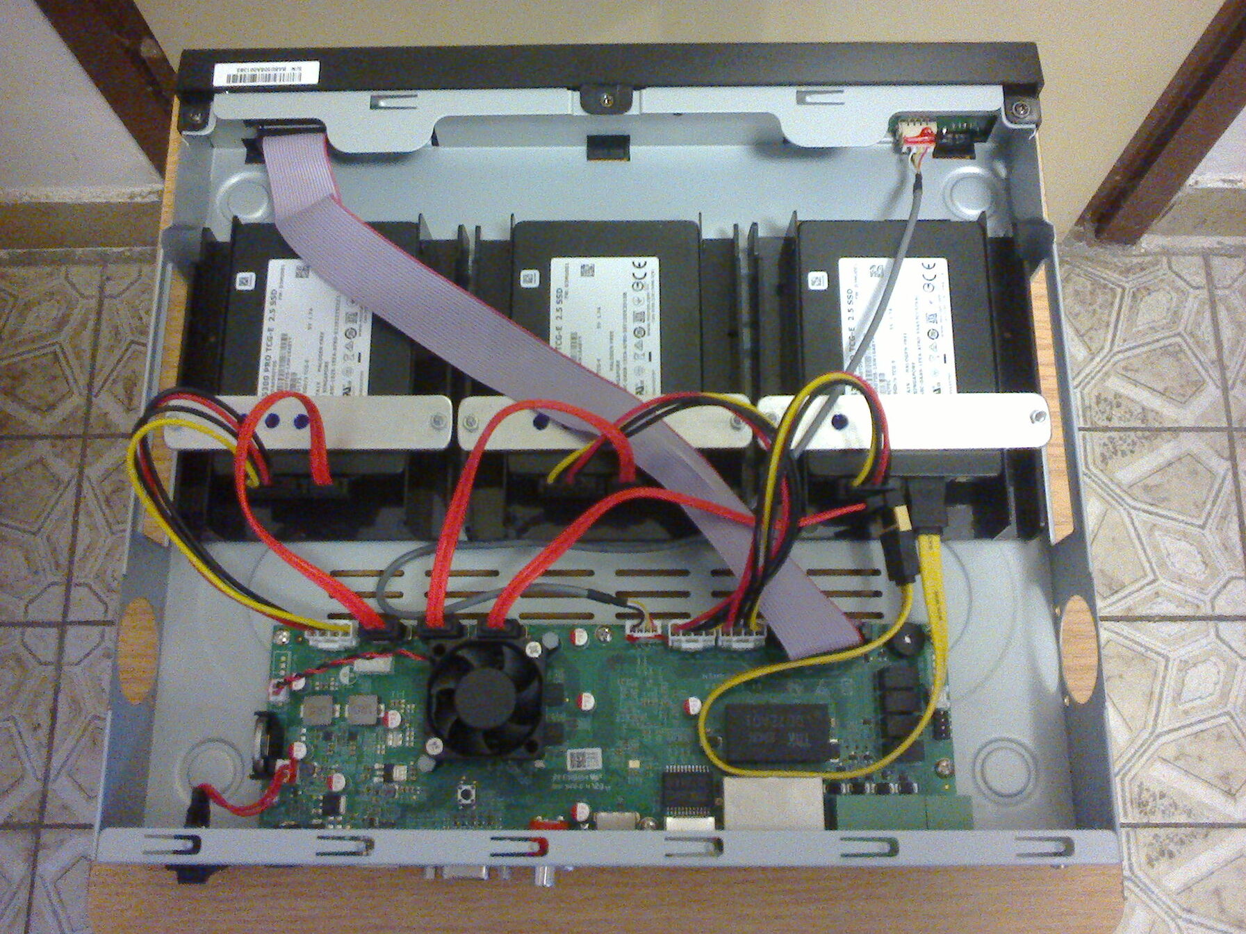

Végre be lett üzemelve és helyére került az NVS36 (pár hónapja már húzódott, mert a régi előszobaszekrényben nem fért el, de kész lett az új és így helyére tudott kerülni) ... ami nagyon idegesítő benne, h bizonyos funkciók csak úgy érhetőek el (új kamera hozzáadása pl), ha közvetlenül az eszközön csináljuk, weben vagy appban nem működik ... így erre beszereztem egy ilyet:
Überf@sz@ cucc, gyakorlatilag browserből lehet vele távirányítani bármit aminek hdmi kimenete van és billentyűzetet és/vagy egeret kezel, így ha hozzá kell nyúlnom az nvr-hez, elég csak ezt rádugni és a gépemen kényelmesen tudom hegeszteni a kamerákat.
Ami az nvr-ben nagyon jópofa, h olyan kamerákhoz is nyújt onvif vagy rtsp felületet amik maguk nem tudnák ezt (E1 Pro, Argus B330 pl amik nekem vannak). Így ha valahova vagy valakinek nem akarok Reolink appot feltenni és beállítani de kellene lássa vmelyik kamera képét, akkor vlc playerrel vagy vmilyen onvif-képes appal (TinyCam Monitor pl androidra) nézhető a kamerák képe. Illetve csináltam még egy fejlesztést, a kis homeszerveremre feltoltam egy Go2Rtc-t dockerben, ami meg azt tudja, h pl rtsp vagy onvif forrásokból kovertál webrtc-be, ami meg browserből simán nézhető, így ha kell akár alkalmi jelleggel egy opció arra, h bármilyen webböngészésre képes eszközzel lássam a kamerák képét, csak megnyitom az adott linket és már működik is.
Tervezem még, h az nvr egyik bemenetére rákötöm a riasztó egyik kimenetét, így ha van riasztási esemény, akkor arról az nvr is tud és pl tudok magamnak értesítést küldeni telefonra (elvileg a Reolink appon belül is, csak a paranoiám miatt nálam az UID nincs bakapcsolva, de emailes riasztást tudok küldeni amit meg egy vmi bridgen keresztül Telegram értesítéssé lehet konvertálni)
