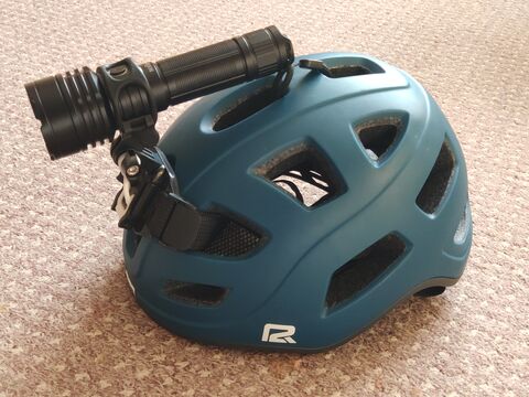

Neeem, nem láttad még a barlangász sisakomat.
P2R Protown, 270g ebben a méretben. Az sok?
Ez csak az overkill konfig, a legnagyobb lámpa, amit fel tudok tenni és még bírja a nyakam. Általában azért kisebbeket hordok, a tartóba szerencsére elég sokféle belefér. -

#237891Lacerta...tiszta bányász sisak, remélem bukót legalább könnyűt választottál.
