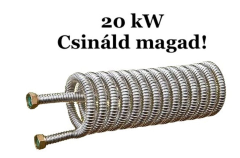

Igen, ez az ami a képen van. Rézben gondolkodtam én is, de macerásabb, drágább, és a közvetlen lángot szerintem nem viseli jól. Az inoxról könnyebben leég a kátrány. Mert a nagy hőkülönbség miatt a kondenzvíz a hőcserélőn lecsapódik, és a füst miatt kátrányosodik. De leég róla szépen. Délután teszek be képet, ha eszembe jut.
Nekem van elég sok hulladék gallyfa, így a tűzelővel nincs baj. -

Építkezés után elég sok fenyő fűrészáru hulladék maradt, szalonnasütéshez, bográcsozáshoz nem szívesen használnám, vegyestüzelésű kazánunk nincs, szóval medencefűtéshez pont jó lenne
Eddig rézcsővel gondoltam megoldani, de ez a flexiblis rozsdamentes inox acélcső jobb megoldásnak tűnik
Látom, hogy elég könnyen formára alakítható, de lehet kapni előregyártott hőcserélőket is.

Nem találtam én sem nagyon leírást, így csak kísérlet jelleggel indult. Vettem 8m DN16 néven futó inox csövet. Ezt egy 60x60cm-es perforált rostalemezre spirálban letekertem, és odarögzítettem simán dróttal. Ez nekem pont betolható a kinti fatüzelésű sütő tepsitartó sínre. Az előremenő cső felül, a visszatérő alul ki van vezetve a sütőből. A jakuzzi leeresztő csonkra tettem egy keringető szivattyút, azt egy ötrétegű csővel a visszatérő csőre. Az előremenő is egy ötrétegű csővel csak simán belelógatva a jakuzziba. Gallyfával tüzelek, óránként kb 5⁰C-ot emel a hőmérsékleten. Mínusz 10 ⁰C környékén 30-ról 40⁰C-ra kb 2 óra és olyan 2 M30-as rekesz gallyfa kell. Így nulla fok körül kicsit több mint 1 láda fa elég. December eleje óta megy, talán 4-5 napot nem fűtöttem kb 2 m³ fa ment el. Az áramfogyasztás (szivattyú plusz szűrés) meg december eleje óta 88 kWh volt szombaton. Tavaly 3 hét alatt elektromos fűtéssel 280kWh volt a fogyasztás.

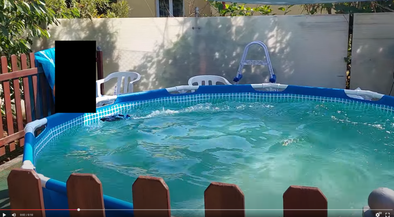

Udv!
Acelvazas lntex medenceben leengedtem a vizet a leeresztoig ami kb 10cmre van az aljatol. Elegge algas a viz raktam bele klort es algaolot. Nem akarom, hogy megfogja a ponyvat az alga ezert ki akarom porszivozni is. Jol gondolom, hogy ezt elszurtam, mert ilyen kis vizben nem fogok tudni porszivozni egy ilyen Intex porszivoval?
