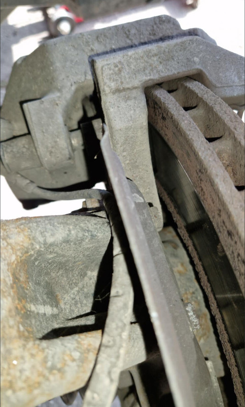

szabi325
Csereérett lett az első pár féktárcsám, és mielőtt újat rendelnék szeretném kideríteni mi okozza ezt a kopást:
A tárcsa felső részénél ahol rozsdás van betét, viszont valamiért egy idő után már nem ért hozzá a tárcsához.
A kérdésem hogy ezt mi okozhatja? -

Sziasztok Szakik! Vannak ezek a PSA EGR szelepek, van jó sok változat de a működése ugyanaz mindnek.
Van benne egy háromkerekes bolygómű amivel a kis villanymotornak a nyomatékát növelik meg, hogy elég ereje legyen a tengelynek , hogy kinyomja a tányérszelepet.
Teljes tisztítás után élő adatban, követi a motorteljesítményt. Nem ugrál az érték stb. Viszont pár 100 km után olyan mintha szorosan járna és ez miatt ugrál , alapjáraton inkább pattog. Ezért is dobja a sárgát. Ha indításnál nem hagyom alapjáraton akkor nem lesz hiba, de nem is tesz jót ha mindjárt hidegen hintáztatom a fordulatot.
Szokták ezt belül kenni valamivel? Gyanítom, hogy a jó sok tiszogatás teljesen kimosott belőle mindent ha volt benne egyáltalán.

Remélem megfelelő topikba írok ezzel kapcsolatban.
Nos adott az autóm. Opel Astra G 2003 1.7diesel
Klímás problémám lenne. (Vagy inkább lehet villamossági dolog lesz? Nemtudom..)
Kezd az őrületbe kergetni kicsit.
Szerelőm rendbehozta a klímarendszert ami régóta üresen állt és első nyomáspróbázásnál engedett. (Tömítések öregedtek el és azok engedtek így az összes cserélve lett!)
Plusz még szerelés közben észrevette,hogy a tűzfalon lévő aluminium expanziós szelep is vízszintesen el van repedve így azt is cserélte. (NRF márkát rakott bele)
Utána összerakás és nyomáspróba,jó lett,jöhet a gázzal és kenőolajjal való feltöltés a gép szerinti gyári mennyiségre. Sikerült és a klímás géppel tesztelte aztmondta ilyenkor a klíma hatékonyságát és a nyomásértékeket szokta nézni és minden teljesen jó volt! Jéghideget fújt! (Külső hőfok itt kb. 30fok volt!)
Aznap hazafelé jövet is szuperül működött! Másnap megyek az autóval már nem hűtött úgy. Felnyitom az elejét,szerencsére tudom hol a klíma kompresszor ezen a motoron és rálátni a tárcsájára és tudtam azt is ha be van kapcsolva annak a külső tárcsának együtt kell forogni a bordás tárcsával.
Ez minden bekapcsolásnál meg is történik,hogy kapcsol a kompresszor és együtt forognak.
Viszont a szerelőmnél a külső ventillátor a klíma bekapcsolást követően kb. 20-30mp múlva elindult. Most meg vagy egyáltalán nem indul el vagy néha ha gondol egyet akkor mégis elindul. Szerelőmmel beszéltem aztmondta nyomáskapcsoló lehet a gond megrendeli vigyem el és kicseréli. Elvittem hozzá,kicserélte (ebből is NRF márka ment bele!)
1 napig ismét mintha minden jó lett volna,de most megint azt produkálja hogy csak nagyon ritkán kapcsol be a ventillátor. Ha bekapcsol akkor bent jéghideget fúj,ha nem kapcsol akkor langyosat.
Beszéltem vele ismét és aztmondta akkor lehet vezeték törés vagy más villamossági gond is akár amiért vacakol. (Hibakódot nézett mikor a nyomáskapcsolót cserélte akkor semmi nem volt benne!) Jelezni most sem jelez semmiféle hibát.
Mondta,hogy most eléggé elfoglalt így kb. 2hét múlva vihetném ismét hogy ránézzen. Csak addig meg ha nagy melegek vannak mégis jó lenne a működő klíma. Nos szerintetek mi baja lehet még vagy mi okozhat ilyen hibát? (kapcsol a kompresszor de a ventillátor vagy nem vagy csak nagyon ritkán indul el.) Az agyamra megy már tényleg. Mit lenne érdemes megnézni? Elektromossághoz valamennyire értek így ha olyan dolog lenne hogy egy vezeték sérült,szakadt,megtört,letestel stb.. talán ha megtalálom a hibát én is lehet ki tudnám javítani és akkor hamarabb megoldódna és ismét működőképes lenne.
Kicsit hosszú lett,de legalább részletes hibaleírás!
Köszönöm,ha végigolvasod és mégjobban ha esetleg tudsz hasznos tanáccsal/tapasztalattal/ötlettel segíteni!
