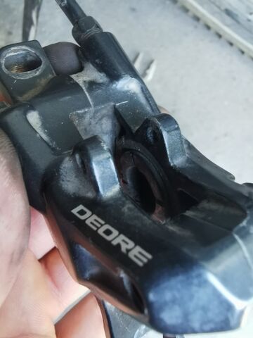

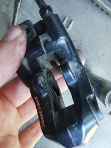

Hello! Deore Br-m615 fékbetétet cserélni kellene mert minden baja van, például az egyik betét már kb fémig kopott, a másik viszont nem.
Szétszedve ezt látom.
az egyik oldalon mozog a henger ha húzom a fékkart, a másik oldalon full merev. Az az érzésem hogy mind a két oldalnak mozognia kéne, de nem vagyok biztos benne, mert pl motoron az egyik oldalon van henger, viszont az egész féknyereg tud oldalirányban csúszni, ezen a bringán viszont nem nagyon.
Most akkor megint cserélni kell valami Shimano fost? (Mert ezekkel állandóan baj van...) -

Viszont még mindig nem fog a fékem, sikít nyikorog ha húzom, de erőből kell húznom hogy érezhető legyen valami fékhatás, pedig úgy látom rendesen oda szorít.
Folyt ott mindenhol fékolaj, betétre is folyhatott, de 20 km után sem fog, ez nagyon fura -
