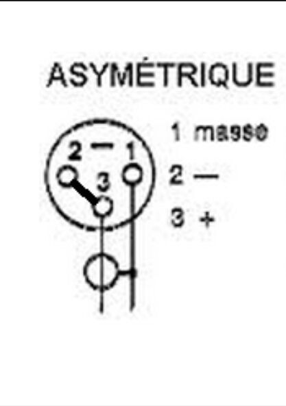

Aktuálissá vált az unbalanced XLR, ami ugye azért kell, hogy egyik végfok nagyobb gain értékét csökkenteni tudjam.
Anno "nyugtáztam", hogy oké, de mintha valami nem stimmelne. Ha 2-es és 3-as pint közösítem, akkor az nem egy rövidzár?
Nem az 1-es és 3-as pint kellene közösíteni? -

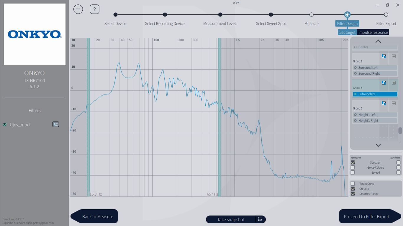

Hát most hülye kérdés,de most ez jó, szép, vagy milyen? 🤣
Megérte panelekre is költeni, vagy ahhoz túl kócos a nyers görbe? Megmondom őszintén eddig az mcacc beállítása sokkal brutálisabb volt, úgy hogy az -5 -6okba vágott mindent -12t a subokra /azt emeltem -6ra/ a Dirac meg frontokat,centert 0, háttereket -2,5, atmosokat +3, +2. -
Gaming
Jól látom, hogy a grafikonokat elnézve nem sokat mellett korrigálnia, vagy ezt a teljesen flat eqzást még nekem kellene birizgálnom ízlés szerint?
Azt viszont megkérdezném, hogy pl a frontoknál miért csak 4500hz körül van vége az ablaknak /már amit a program kijelölt automatikusan, mert ki lehet nyitni manuálisan simán/.
Gaming
Megérkezett Dániából a vègfok, így csúszott a Dirac beállítása, de most megejtettem. A grafikonok pontosabb értelmezésében kérném a segítségeteket.
1, Dirac mérés eredménye
"> 2, Dirac korrekció után
"> 3, Csatorna időzítések/szintek/vágási frekvencia
"> 4, Csatornák külön
Frontok
Center
Háttér
Front Atmosok
ezeken becsuktam az ablakot kicsit, mert szerintem nem kell 50párhznèl belenyúlni, így 60ig elhúztam.
Subok
"> A hátsó Atmosok ugyanolyanok, mint az elsők, de ha kell pótolom a képet.
Most ez így jó nekem?

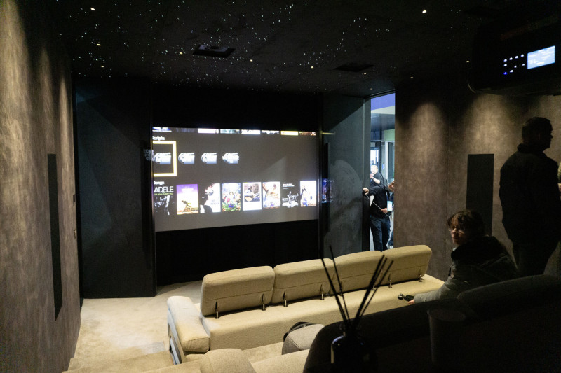

Mélyek terén a szoba ... keresni kellett a mély hangokat. De a közép magas sem volt oké. Sok múlik a beállításon de azért ezt igy kár volt.
Prime Theater szobájába a Barco Led fal jó volt de a front meg a center hangok csak a második sorba voltak jók. A többi sorba érezhető volt hogy nem középről jönnek a hangok. Led fal ilyen tekintetben nem jó, hangáteresztő vászon esetén sokkal jobb a front szekció. -

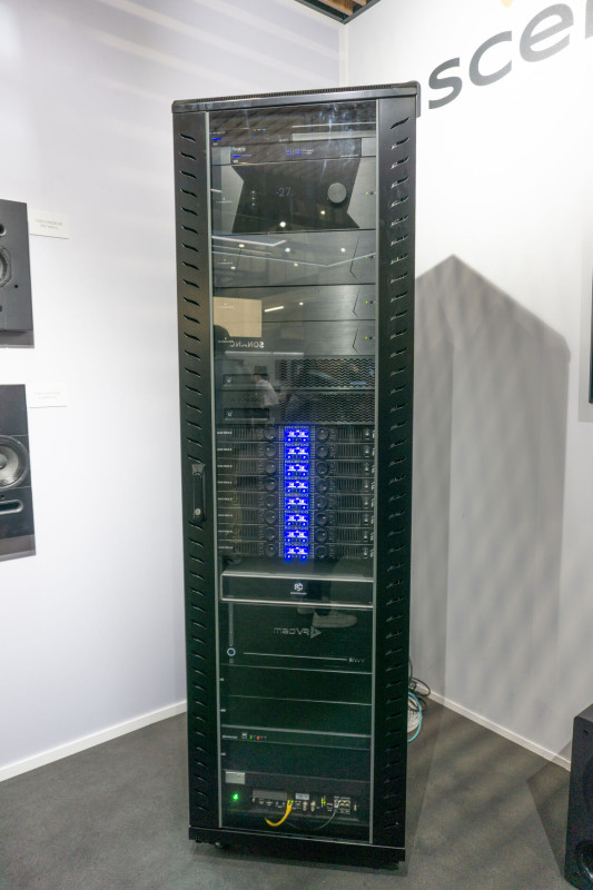

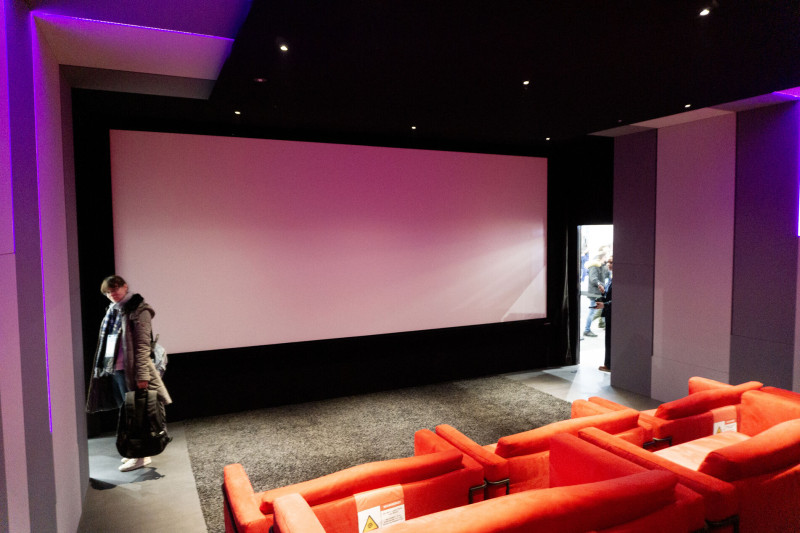

Egy kis élménybeszámoló az ISE2026-ról. 😊

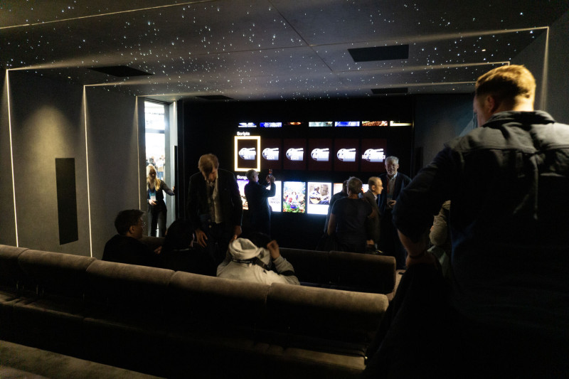

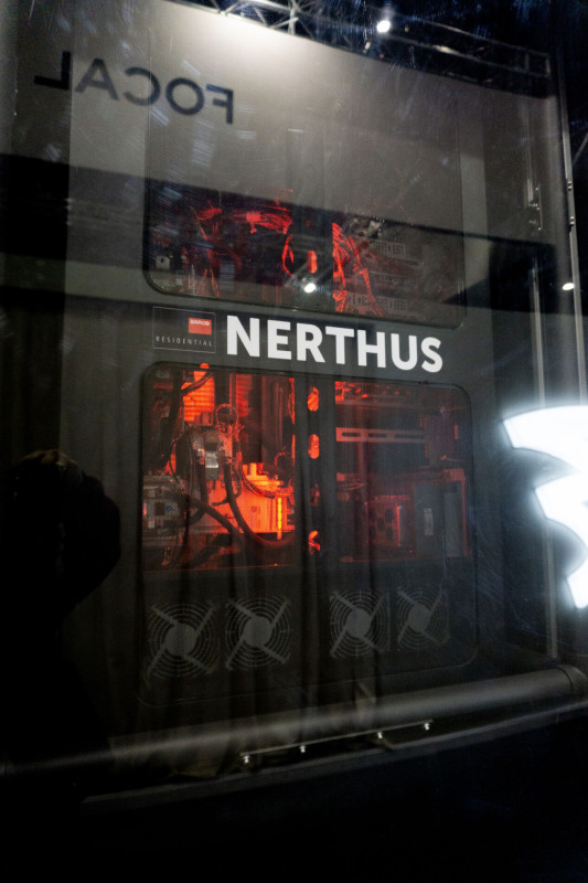

Az első szoba amit megtekintettünk az az Adeo Screen & Wisdom Audio szobája volt. Ez a szoba már jól ismert a részünkről mert tavaly szintén ezt a szobát tekintettük meg. Most azért volt változás elekrtonika terén mégpedig a rendszer lelke egy Trinnov CI volt. Ami jelenleg a legújabb processzora a gyártónak. Tavaly ezt a szobát találtuk a legjobbnak. Nem waveformingos kialakitás! ennek ellenére hang mégis nagyon lehengerlő minden lövést lehetett érezni és nem volt bántó sem a mély sem a magas. Talán azt mondanám hogy finomítottak a tavalyi szuper hangon. A projektor Barco márka csúcs projektorára esett a választás itt. Itt bizony visszalépés történt mert a Wisdom audios srácok a vászon hátuljáról a fekete vászon részt eltávolították annak érdekében hogy a hang még jobb legyen. A projektornál hight brithness lencsét alkalmaztak a fekete színt nem volt kimagasló. Ennyi negatívumot tudunk erről a szobáról mondani. De ennek ellenére szerintem nincs olyan ember aki nem egyezne ki egy ilyen moziszobával.A szoba amúgy 11.8.8 kialakítású volt.
3x Wisdom LS4i - Képernyőcsatorna
8x Wisdom LS3i surround
8x Wisdom Sage Cinema Point 2 V2
8x Wisdom STS
10x Wisdom SA-3 DSP erősítő
4x Wisdom SA-2 DSP
erősítő Trinnov CI
Barco Nerthus AE
Screen research XMask XLR3
madVR Envy Extreme MK2
AcoustiX Design - Adeum Cinema Suite

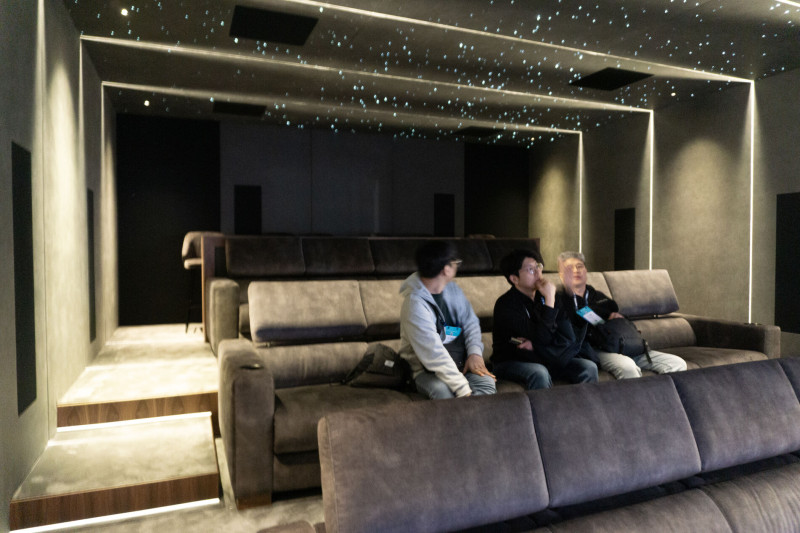

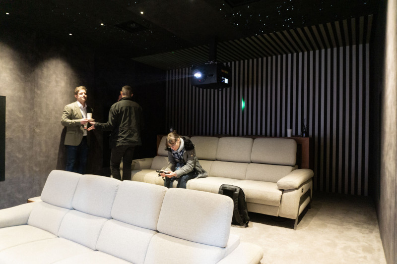

A következő szoba a MAG audió szobája volt. Itt viszont senkit sem szeretnék megbántani a véleményemmel. A mag audió az új Avalon front részét hozta el hogy megmutassa a közönség részére. A szoba elég kicsi volt nem olyan minőségi mint a Wisdom audiós szoba. Ez még nem is lett volna gond de mikor elindult az első demó anyag akkor már feltűnt hogy itt a hang nem oké vagy a beállítás volt rossz vagy csak ennyit tud a rendszer ezekkel a hangfalakkal. Hozzáteszem hogy itt is a rendszer lelke ugyan az a processzor ( Trinnov CI ) volt mint ami a Wisdom audiós szobába volt. Filmek alatt a hang nem volt jó. Zenei demót is indítottak ott viszont fordult a kocka és egész jónak mondtam. De végülis egy moziszobába a filmek szóljanak jól nem ? erről a szobáról nem akarok többet írni mert ha esetleg valaki MAG audió hangfalait használja azt nem szeretném sértegetni.A szoba 9.4.6 kiépítésű volt.
3x Mag Theatron AVALON LCR
6x Mag Theatron S6 Surround
6x Mag Theatron SCX-6 Atmos
4x Mag Theatron AVALON 21''
Trinnov CI
Trinnov-16 csatornás végfok
EPSON QL-7000 4K 10 000Lumens
Adeo FrameLess Reference White 2 Screen
R_Volution médialejátszó
AVA távirányító
AV Concept Akusztika

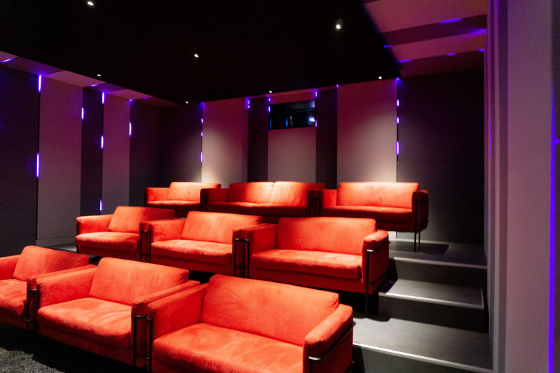

Ezt követően a Prime Theater szobája következett. Ez a szoba igazi meglepetéseket rejtegetett. A hangfalakat az Ascendo biztosította a képet a Barco mégpedig Led fallal, a processzort pedig a Storm Audio. A szobába amúgy 3 sornyi ülőhely volt plusz még egy bárpultos rész ahová szintén ültek emberek. Ennek a szobának is a meghallgatása nagy reményekkel indult, de az első demó Angry Birds volt hát itt a hang nem volt teljesen oké, szerintem csak a Barco új led fala miatt került a képre mert a színek valóban ragyogtak. Ezt követően a Sinners cimű film jött abból a zenés jelenet nah itt ami jött az olyan lehengerlő volt hogy állt a szőr a karomon és ficeregtem az ülésbe hogy jézus hogy lehet valami ilyen jó a hang ahogy körbejárt a szobán tisztán artikuláltan. Tényleg hihetetlen volt és itt nem ért véget a dolog mert bizony most kimutatta a foga fehérjét a 8 darab 28” sub, és ez csak a kezdet volt. Aztán jött egy pókemberes jelenet ahol szintén nagyon ütösek voltak a mélyek. A végére tartogatták az igazán durva jeleneteket itt a mission impossible utolsó részéből kaptunk egy kis jelenetet mégpedig a tengeralatjárósat. Hát itt a szoba a mélyekkel együtt pulzált a jelenetek annyira élethűek voltak hogy szinte éreztem hogy ott vagyok a tengeralatjáróba. Ilyet még előtte soha nem éltem át ez döbbenet volt. A demó végével az az érzés fogott el ide még be kell ülni párszor.
Sikerült beülni még a lyngdorf audio szobájába ami szintén tavaly is megtekinthető volt. Ez a szoba is nagyon szép kialakítású volt. Projektor terén a Barco Heimdal-t használták a hangfalak és minden egyéb elektronika a lyngdorf audio termékei közül kerültek ki. Tavalyi évhez képest a hang jobb kontroláltab. Összességében ez is egy jó szoba de nem ér fel a nagyokhoz.
A Legjobb hangú szoba a Prime Theater szobája lett díjat is kaptak nem véletlenül!

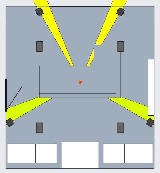

Valahogy így nézne ki az elrendezés. A kanapé amikor mozizunk értelemszerűen a vászon felé lenne forgatva. A surroundok csak teoretikusak. Ez így szerintem már nem olyan rossz. Holnap lemérem, hogy pontosan mekkora a fal de mivel az üveg elé be tudom rakni az egyik frontot függönnyel a háta mögött így szerintem be fog férni a 120-as vászon.
Gondolkodtam anno OLED-en, a mostani lakásunkban is van egy de ide minimum egy 83"-as kellene az meg baromi ronda lenne a nappaliban kikapcsolt állapotban. Szóval kellene egy jó vászon.
Illetve a többi komponensre is szívesen veszek ajánlatokat.
Koszonom hogy mar a fel forum az en 1st world problememen agyal. Kozben annyi van hogy rossz kepet raktam fel mert egy ajto at lett helyezve igy az a fal hosszabb.
Nem mintha mar barmit rontana a helyzetemen de ablak ele rakni egy hangfalat mennyire gaz ugy hogy mogotte lenne “vastag” fuggony?
python1

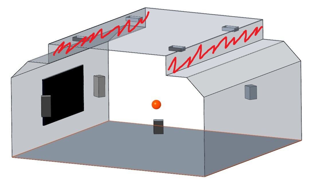

Én mindenképpen készítenék a kandalló fölé egy gipszkarton álmennyezetet, egyébként is nagyon menő, ebből jöhetne le a vászon motorosan, de mivel nem egy "nagy" nappali én hangsugárzókkal sem terhelném, mivel szub lenne, így mehetnének beépítve a hangsugárzók abba az álmennyezeti részbe, ahonnan a vászon jön le, így a kábelek is rejtve lennének annyi, hogy így valahogyan az erősítőtől a kábeleket el kellene juttatni a hangsugárzókig. Ötletek: [link]
Surroundra is lenne jó ötlet, ráadásul teljesen láthatatlan maradna, így az egész nappai szabad terület lenne, semmi nem utalna arra, hogy ott éppen van valamilyen rendszer. -

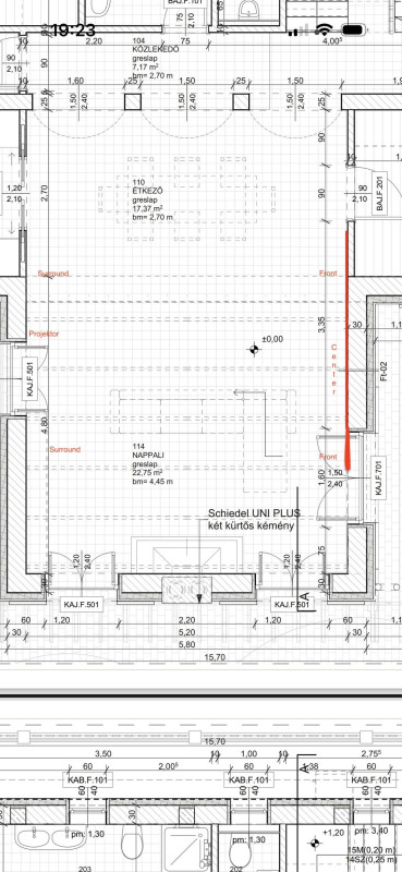

Hát van igazuk a többieknek, de ha ebből kell főzni, akkor ebből kell főzni /megjezem nekem édes teher lenne egy ilyen "viskó" 😉/
A piros vonal helyére én nem tenném a vásznat... Inkább a kandalló fölé centerestől... 2oldalra az ablakok elé valami bika vastag függönyt és eléjük a frontokat, a kandalló 2 szélére pedig állványokra a készülékeket /be azért nem gyújtanék🤣/... Vagy az étkező elé behúznék 2oldalról 1-1 méter körüli "könyöklőt" aminek a tetejére mehetnének a hátterek az alsó részüket pedig polcoztatnám és abba tenném a technikát.
A másik oldalukra mehet 1 1 bárszék és onnan is lehet meccset nézni. Ennél a felállásnál viszont mehet a kandalló 2 szélére 2 sub...Nekem ennyire telt ezekből a képekből.

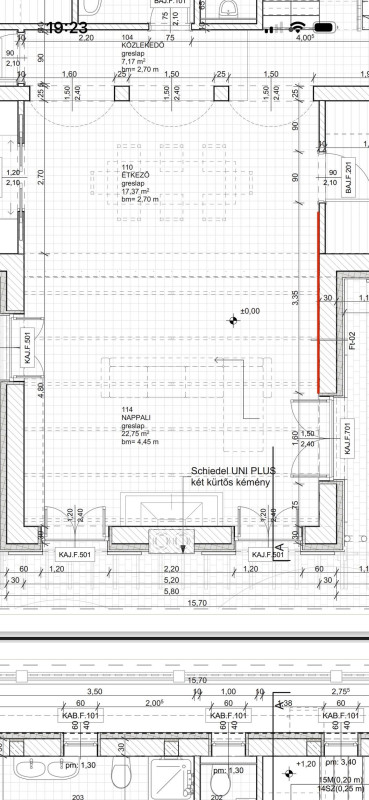

Tenyleg nem egyszeru. A piros vonal amugy nincs 3 m, tehat a vaszon se fer el rendesen. En ha ezt a vonalat akarnam eroltetni, akkor a kepen lentebb raknam, hogy az ajto ele is belogjon, es akkor ultra kompromisszumos, jo ritkan hasznalnad, es mindig utban lenne.
En inkabb elengednem a nagy vasznat, es ramennek a kisebb, de hdr kepre, tehat a piros helyre egy legjobb oled tv, aztan 2.1, 3.1 vagy 3.2 hang. A surroundra nincs otletem (oke, nem is akartad elsore, de az is egy nagy lepes), ha nem a nappali lenne, akkor en beraknam a helyseg 'kozepebe' de hat ez nappali.

Mivel ez egy haladó topik, így itt a "házimozi" kifejezés egész mást takar, mint amit a laikus emberek annak hívnak. Ha egy katalógusban végiglapoznád, hogy itt egy-egy jobb rendszer egész pontosan milyen, akkor jól érthető lenne, hogy miért mondják azt, hogy ez a szoba nem alkalmas házimozi létesítésére. Dedikált szobák, miliméterre megtervezett elrendezések, szőnyegtől a festéken át az összes burkolóelemig és berendezésig a mozira tervezve - itt ez a házimozi.
Amire Te kíváncsi vagy (szerintem), hogy ebből a szobából miként lehet a legtöbbet kihozni filmezéshez - ilyen mindig van, akármennyire is nehezített az elosztása a szobának, ebben lehet érdemi előrelépést elérni (én is ugyanígy vagyok vele, nálunk is a nappaliban van a TV és a hangrendszer, sokat költöttem már rá, mindig optimalizálok rajta, de sosem lesz házimozi, mivel ez egy nappali elsősorban).
Egy másik hasonlattal élve hiába veszek Brembo féknyergeket, Sparco ülést meg direktszűrőt egy családi autóba, attól az még nem lesz versenyautó. Elindul abba az irányba, de nem lép át egy bizonyos szintet - és valószínűleg soha nem is fog, hacsak nem szüntetem meg a családi autó létét.

Kevés. Házimozi surround effektek nélkül nem az igazi. Bár persze a semmitől jobb. Ezért mondom, hogy elsőnek fel kellene vinni a szobát 3d-be és ott úgy lehet pakolgatni meg huzogatni hangfalakat bútorokat, hogy a valóságban semmit nem kell megmozdítani. Aztán centire pontosan látszódna a helyzet.

Most komolyan, hová tennéd a kiszolgáló készülékeket, oldalra? A kandalló nagban befolyásolja a lehetőségeidet, ahová szeretnéd elhelyezni jelenleg ott teljeséggel lehetetlen kialakítani bármit is ami a mozira rímel.
Nekem lenne 1-2 ötletem, ha az ablak feletti rész mondjuk látható lenne, vagyis teljesen sík felület lenne, nem lennének rajta nyílások. -

Elmehetsz hozzájuk, de ettől a helyiség nem lesz alkalmas csak kifizetsz nekik feleslegesen egy X összeget. A kritikának pedig inkább örülnöd kellene, mert egyrészt ingyen van, masrészt pedig az említett helyeken azt nem feltétlenül kapod meg, de legalább fizetsz egy rossz konstrukcióért. A lehetetlent és az alkamatlant nem keverném össze.
A probléma nálad: keresztbe fordulva nem megoldható, mert ott van a kandalló.
Elfogadva amit pirossal berajzoltál, a front szekciónak nincs meg a kellő hely. A bal frontot nem teheted az ajtónyílásba sem az étkezőbe. A jobb front ugyan mehetne a sarok felé, csak akkor a vászonnak is arra kellene mozdulnia. A tervezett megoldásnak nincs értelme. Keress rá pl a "Dolby speaker placement" szavakra és érteni fogod mi a gond. -
Sok vagy keves?
borisz: ez az 0.9 terv volt. Nem igy lett de a nappali nem valtozott ezert raktam be ide.
iam Dony, nincs olyan hogy lehetetlen legalabb is en nem ismerek ilyent.
Lehet hogy rossz topikban vagyok de en nem a gombhoz veszem a kabatot. Ez egy haz ahol 3-4-5 gyerek szalad/fog szaladgalni. Szeretunk filmezni, es talan az atlagnal tobbet tudunk ra kolteni. Mivel nem 0-24 ezzel foglalkozom ezert fordultam ide gondolvan hogy itt segitenek. De ha itt csak kritikat kapok meg a temahoz nem tartozo cinikus kerdeseket akkor elmegyek a hazimozi studioba vagy a streamaudiohoz hatha ott nem hajtanak el hogy felejtsem el.

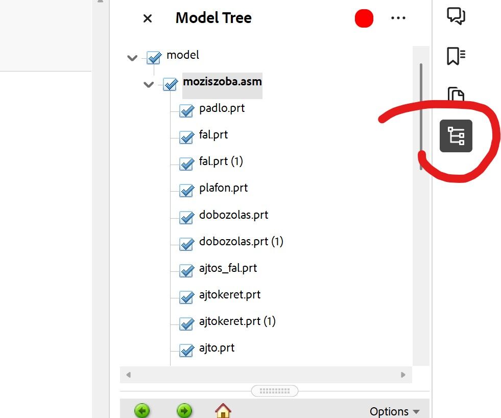

Házimozi rendszert tervezek az új házunkba. Persze nem ez még a prioritás de el kell kezdeni tervezni.
Keret 2,5 max 3 millió.
Terv: 3.1-es rendszer ami később ha van rá igény 5.1-re bővíthető
Felhasználás 90% film, 10% zene főleg könnyű.
Ami megvan a renszerből: Projektor: Projectordesign fluorit lencsével. Igaz csak FHD de a képe, a színek, a kontraszt az parádés.Ami kelleni fog az egy motoros vászon 120"-as. Mit ajánlotok?
Rendszer: Amivel szemezek az egy Anthem erősítő (bevallom design-ban az tetszik meg jókat olvastam róla általánosságban.) Ezt szeretném újonnan venni.
Hangfalak: Bármit meghallgatok. Nézegettem a JBL synthesis-t (HDI) meg amit nagyon dicsérnek az a Revel performa. Ezek használtan is szóba jöhetnek.
Aztán kellene egy mélyláda is. Itt passz.
A hangfalakról annyit, hogy fontos a design, pontosabban a szín. Mivel minden fa a házban ezért egy nagy fekete zongoralakkot, vagy szürke dobozt biztosan nem fogok berakni.
Kábelek. Úgy vagyok vele, hogy legyen meg a szükséges átmérő és ne egy Temus valami legyen de nem szeretnék rá vagyonokat költeni.
Helyszín. Csatolva az alaprajz, piros a vászon helye. Hát igen jó nagy a tér. Ráadásul a nappaliban 5.5 m a belmagasság. Az ablakok előtt egyébként lesz vastag függöny is. Szóval valószínűleg kis polcsugárzók nem lesznek elegek.
Ki mit mond, ajánl stb?
Előre is köszi.

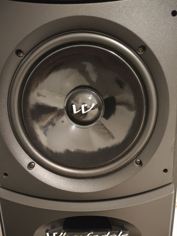

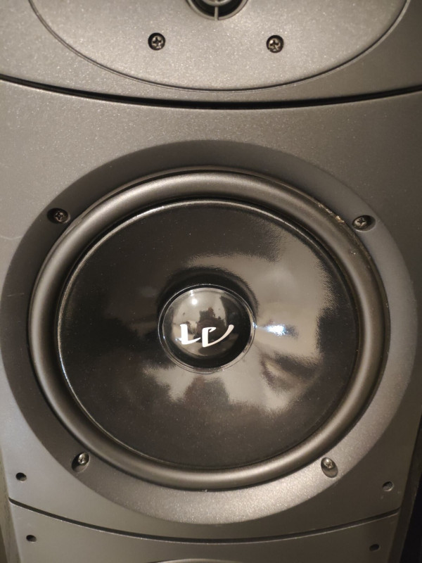

ginola

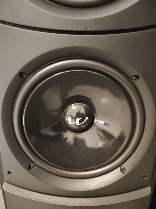

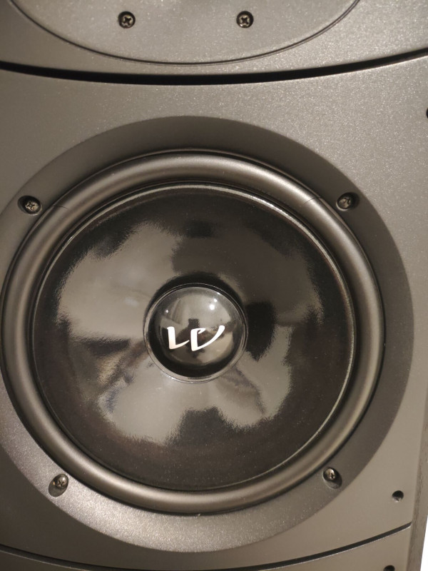

Öcsém front hangfalának 4 hangszórója így néz ki...Rácsok leszedése miatt derült ez ki. Gondolom a perem repedései okozta memrán egyenlőtlenséget jobb fülűek már hallják. A frontok 80Hz-en vágva.
Érdemes lenne már cserélni a peremeket? Kit tudnátok fejérben ajánlani, aki minőségi munkát ad ki a kezéből?

Itt 12:41nél a mért és a target közt 25 és 35Hz-en emelne a Dirac egy jó 10Db-t a frontok esetében.

Igen ez a molly tökéletes gipszkartonhoz, de 3kg hangfallal egyszerűbb csavaros dűbel is elég (Link1), vagy ilyen szétfeszítő dűbel is tökéletes (Link2), 4db molly-val mostanában 65" tv-t raktunk fel egyszerű 12mm-es gipszkartonra, vesa konzollal, tökéletesen tartja azóta is.
Én a front height-okhoz (amik egyszerű surround hangszórók) terveztem 1 lemezből hajtható konzolt, ami két síkban is megdönti a hangszórót pont a hallgatósági pontba: LINK
Ennél zártabb dobozt is lehetne készíteni a tiédhez. Fehér szinterfestés és olyan mintha gyári része lenne a hangfalnak. -
python1
evitiguF
#191518
Nyugodtan lehet gipszkartonba akár 10kg-ot is biztonsággal felcsavarozni annyi, hogy érdemes lenne egy rétgelt lemezt, mondjuk 10mm vastag négyzet vagy téglalap alapot 4 felfogatással a sarkoknál rögzíteni a gipszkartonhoz, ilyen molly dűbellel és kell még hozzá ilyen fogó is, arra csavarozni a konzolt.
evitiguF

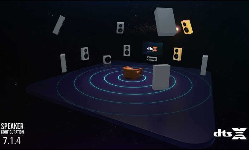

Van egy DTS:X demo, amiben így vannak a hangszórók, gondolkodtam én is rajta, csak az elhelyezéssel, megfogatással nem jutottam dűlőre.
Ami itt hátráltat, hogy a dobozolásnak a gipszkartonnál sosincs olyan merev, biztonságos megfogatása, mint a mennyezeten. Fent 50cm-ként megy a CD-profil, a dobozolásnál szerintem csak UD-profilt raktak. 3kg a hangfal, azért azt már fejem felé nem tenném fel csak úgy
Ha meg kitenném az oldalfalakra (ami legalább téglafal) az szerintem már messze lenne.
Előrekeresem a fotókat a felújításról.
Vagy valami olyan konzol kell, mint a projektornak, hogy a mennyezeten van megfogatva, egészen közel a dobozoláshoz, és azt be tudom forgatni talán.
Ami pozitívum, és esélyes erre, hogy a Heco-nak van 100x100 vesa megfogatása -

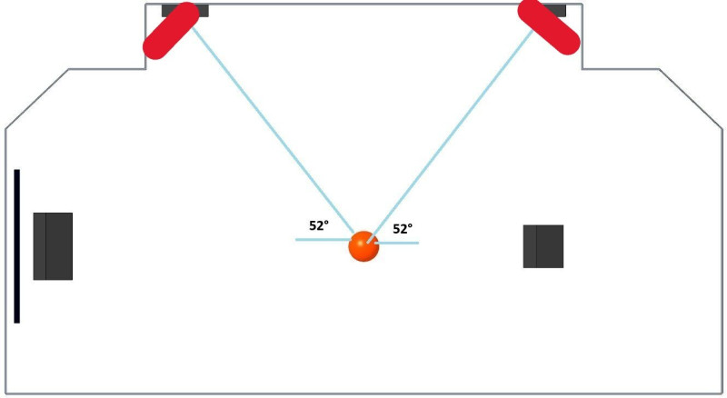

A szubot variálhatod jobbra vagy balra, de ne nagyon húzd a szèlekre.
Az atmosz- nál arra gondolsz, hogy a pirossal jelölt függőleges rèszre tenni valamit ( elsődleges visszaverődèsi pont), ha arra akjor tehetsz igen. Mèrès mutatja majd, hogy milyen mèrtèkü kezelès kell. -
evitiguF
python1
#191511
Középre tenni a subot a center miatt nem lesz szerintem lehetőségem, de kisakkozom, hátha...
Még azon gondolkodom, hogy az Atmosoknál ami van dobozolás, oda érdemes lenne-e valami akusztikai panelt tenni, az segíthet-e a hangzásban? (kifejezetten az atmosoknak)
és ha igen, akkor milyen vastagság lenne oda megfelelő? 1cm, 2,5cm, 5cm? -

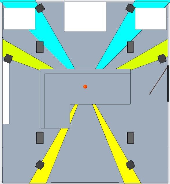

python1
python1
evitiguF
#191509
Igen, hasonlót szimuláltam le én is neked, de mintha az én szobámat mérte volna.
Szekrényeket hátra tedd, viszont akkor mehet az 5.1.4, és akkor sokat nem fogsz veszíteni.
Nálad elől jó lenne, de ott is pont középen, oldalakon nem lenne jó, meg hátúl sem, elől középen a legjobb. -
evitiguF
A szekrények megrendelve, de még nincsenek kiszállítva, így azt vissza tudom mondani.
Amúgy külön szoba, mancave.
De szekrény az mindenképp kelleni fog, meg az asztalnak is maradnia kell, homeoffice miatt.python1 - a sub-ot elölre tervezem, terveztem, de még vándorolhat, ahol jobb a helyzet.
Dirac ilyennek mérte, de még nem is abban a pozícióban van, ahová szánom. [kép]Amúgy nekem is az első verzió tetszik jobban, az élhetőbb.
Szekrényeket meg akkor ezen elrendezés alapján inkább csináltatok. Akkorát, meg olyat, ami bepasszol.Mit javasoltok, 7.1.2 vagy 5.1.4?
python1
python1
#191507
Hol lenne a szub?
Ha előre teszed a szubokat 100-130Hz között lesz beszakadásod a frontoknál, szubományban pont ott ahol nekem 35-70Hz köztt, de akkor sem lesz jobb a helyzet ha mögötted lesznek, valamelyest változik a helyzet az üléspozíció kiválasztásával, de nem sokat. -
python1
evitiguF
#191505
Nálam minden úgy van mint nálad, csak mögöttem nincsenek szekrények, közvetlen 2db szub van a kanapé mögött, sajnos egy bazi nagy beszakadásban ülök 30-70Hz között.
Én a frontokat kicsit széthúznám, félő még így is, hogy nálad is az lenne a helyzet mint nálam.
A második felállást nem ajánlanám. -
evitiguF
Átvariáltam.
attól függően, hogy melyik falra teszem a tv-t így néznének ki:
1. [kép]
Itt kb még minden szögérték Dolby ajánlás szerinti határon, a side is elfér 110°on2. [kép]
itt a side már macerás, kompromisszumos (ebben a szögállásban, ez 100°), ha ezt is 110°-ra teszem, ez is vállalható
a 4db atmost bent hagytam, de ez esetben éretelemszerűen csak kettő lenne, top middle
még töröm a fejemet, hogy mennyit ronthat a hangzásképen az a dobozolás ott az atmosoknál
meg hogy melyik nyitja jobban a teret, az 5.1.4, vagy a 7.1.2? -
-KP-
evitiguF
#191503
Bocs, de ez a pdf forma elég kényelmetlen. Egy kínszenvedés 3d nézetben forgolódni.
Ez amúgy dedikált szoba? Nappali?Én lecserélném ezeket a szekrényeket kisebbekre (vagy átvinném másik szobába őket), és elforgatnám az oldalfalra őket. A 215cm eléggé közel van, az ülőpozit is hátrébb húznám, kb. annyira, hogy még kényelmesen lehessen ülni az asztalnál hátul. Mehetne akár még a vetítés is onnantól kezdve.
evitiguF
A felülnézet is segítség lehet [kép]
szerk.:
a side surround az ajtó / ablak miatt szerintem nem jön össze.
azt 90°-ra kellene akkor tenni, az ablaknál még csak-csak elkerülgetem, de a másik oldalon belenyitom az ajtót. -
evitiguF
pdf-be bele kell kattintani, engedélyezni, aztán jobb oldalon a modellfánál lehet szabadon ügyködni [kép]
