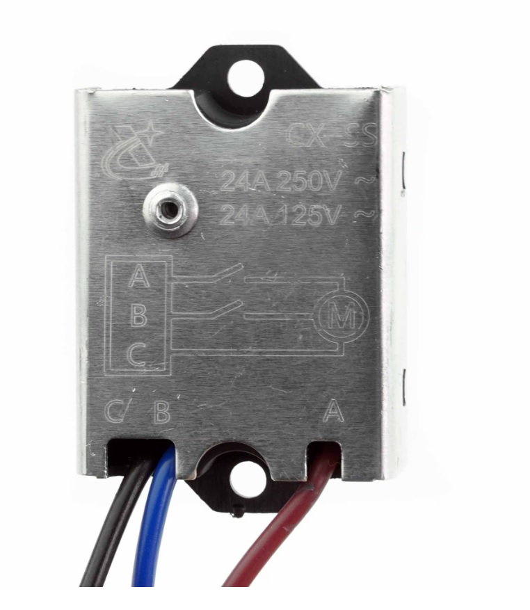

Ennél a típusú lágyindítónál a betáp (230v) az a piros vezetékre érkezik? Onnan Pedig a feketével megy tovább a gép fázisához?
Köszönöm! -

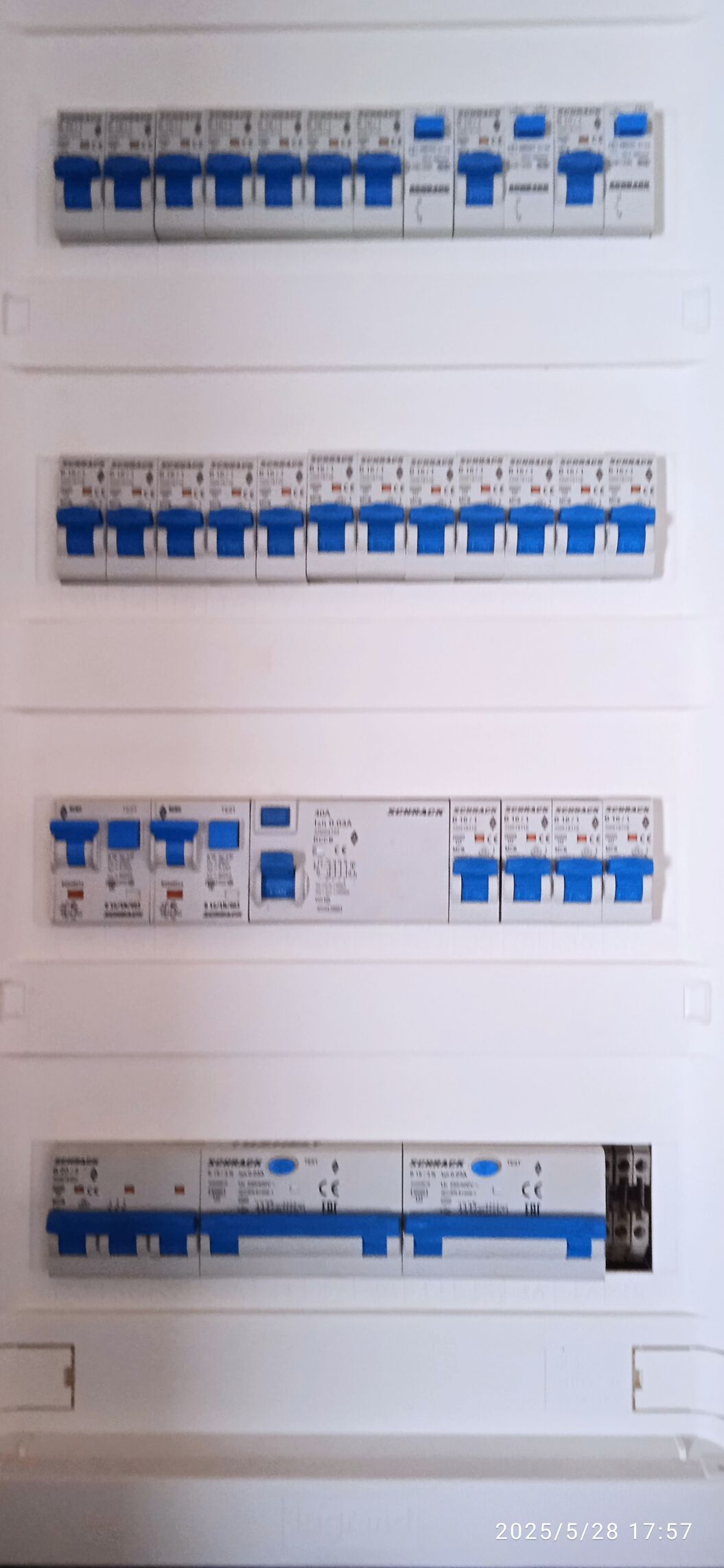

Más olvasóknak írom:
A kolléga által emlegetett 3 fázisnál van veszélye dolgot én így értelmezem, hogy:
3 fázisú FI relénél ugye szabvány megengedi hogy 6 db 1F áramkör(mármint 6 db-ig minden gond nélkül, nagyobb mennyiség esetén már igazolni kéne) kismegszakítókat kössél rá, ellenben ha itt történik a Fi relé után egy nulla szakadás, akkor a közös nulla pont miatt az 1 fázisú fogyasztók bajba kerülhetnek, függően attól hogy hol van fizikailag az utolsó olyan elágazás ameddig a 3F jelen van.
Tehát ha 1 db nulla vezetéket húznak ki a folyosó végéig de 6 db fázis vezetéket, ott már komoly gond léphet fel.
Ha az elosztóban van a Fi relé utáni nulla sínről egyből a 6 db nulla vezeték a 6 db fázis vezetékhez elágaztatva és a folyosón végig, ott már kisebb a kockázat, de ott is jelen van hogy ha a betáplálás irányából megszakad a nulla de a fázisok áram alatt maradnak.Nem érdekel hogy valaki olyat eddig nem látott, Murphy nem alszik...SOHA!!!
Ezért gondoltam hogy ha minden általam korábban kiselosztókban látott/használt ÁVK szakítja a nullát is és ez igazából semmi költség növekedést nem okozott a gyártóknak, akkor itt most mi a helyzet.
De jobban megnézem majd pl a Schneideres kismegszakítóhoz kiegészítőként hozzáépített ávk-k esetét, hátha ott mindig is ez volt a helyzet...
Meg elgondolkodtató hogy vajon a nagyáramú kompakt megszakítókhoz kapható hibaáram védelmi kiegészítővel mi a helyzet, lehet hogy ott is van ilyen változat hogy nem szakít nullát.

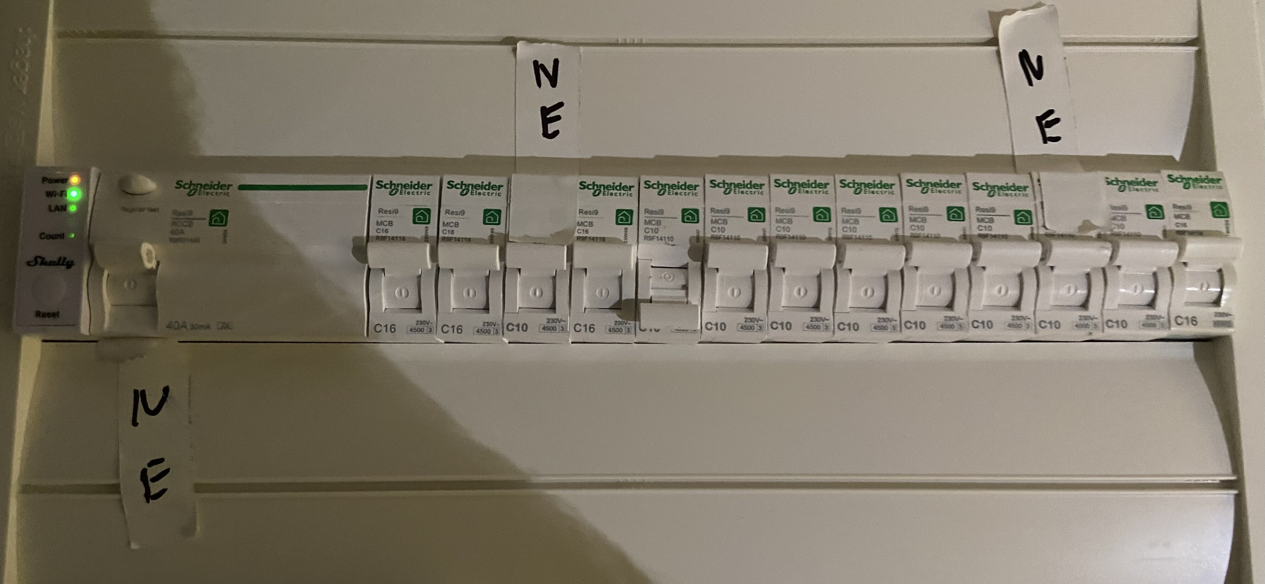

Help, ötleteket várok. A képen lévő Shelly pro dimmer 2pm nem akarja tenni a dolgát. Teszt célból rákötöttem különféle lámpákat, de nem akar kalibrálni, mindig azt írja hogy no load detected, pedig bőven meg kéne lennie a minimum teljesítménynek. Van tipp, hogy mi okozhatja ezt?

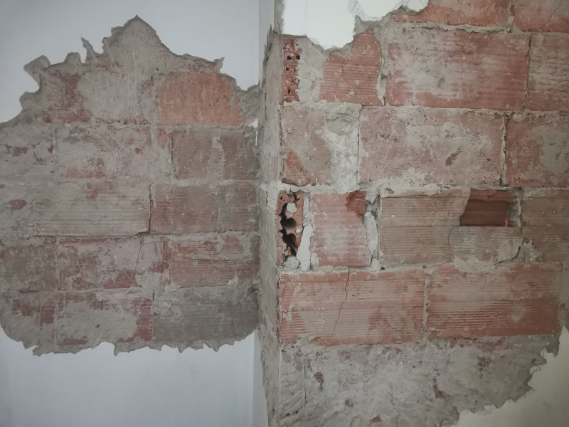

Valid is lehet(ne), így a megrendelőnek igaza is lehet(ne). Mondjuk attól függ, hogy milyen a falazóblokk (tégla). Ha megnézel egy Putnoki 10-es válaszfal téglát, rögtön látszik hogy abban vízszintesen futnak a bordák. Ergo ha az egyik oldalon marsz /vésel akkor rögtön gyengíted a tégla anyagvastagságát 33%-al, (sőt, teherviselés vonatkozásában sokkal többel, de ebbe most ne menjünk bele). Ugyanis ebben a típusban a két külső fal és egy belső kamraválasztó fal van függőlegesen. Bármilyen építés, a válaszfalnak is van teherviselése, így ebben az esetben igaza lenne a megrendelőnek.
Tavaly csináltam a saját lakásom full felújítását, itt a válaszfalak 6cm(!)-es téglából vannak. Alulra csatolok fotót "elrettentésként", ami a magyar-lengyel ipar remeke a '70-es évekből, ráadásul építészeti nívó díjas tömb! 😅 Csak nem a kiviteli minőségre értve... 😅
Ráadásul nem tudni miért két eltérő téglatípust használtak, amik ugyan nútféderesek voltak, de eltérő méretben, így a szűkebb nútba illesztett vastagabb pöcs, függőlegesen szétrepesztette a téglákat. S, mivel a habarcs mennyisége kevés; minősége gyenge volt, így annak teherelosztó mivolta sem jöhetett létre.
Ezt még az is tetőzte, hogy az építő kőművesek vagy be voltak baßva, vagy tanulók voltak, de leginkább mindkettő egyszerre, mert a félkötést sem ismerték, vagy lehet, hogy igen, de magasról tojtak rá, s ennek következtében a téglák 60%-a töredezett, repedezett volt. Szóval nálam a felújítás kb 25-30m2 fal bontásával és újraépítésével kezdődött.
Látva a téglák és az eredeti kőműves munka minőségét, én nem mertem a vill.vezetékeklet bemarni. Bármennyire is utálom, MMCu -t húztam a régi alu helyére az egész lakásban...
Reggie-nek igaza van! Ha ilyen a megrendelő, akkor hívjon és fizessen statikust, így a felelősséged is kevesebb lesz.

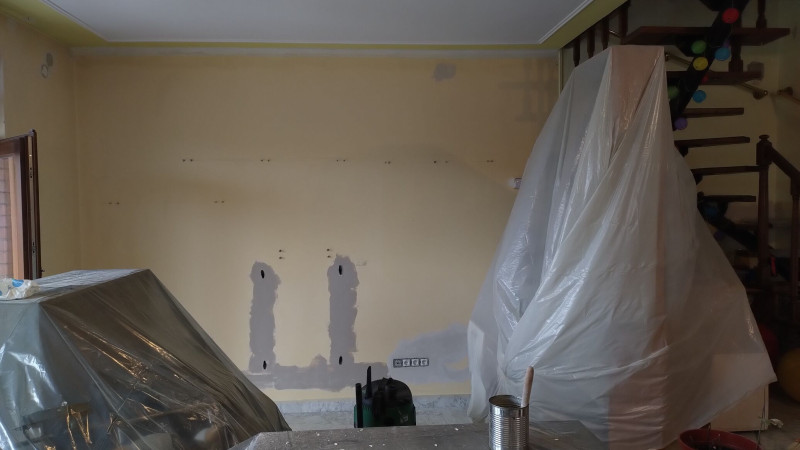

Érdekes dologgal szembesülünk 2-3 utóbbi munkánál. Megrendelő nem enged vízszintesen vésni, mert attól szerinte tönkremegy a fal. Egyik addig elment, hogy téglát akart cseréltetni egy MüIII 16 cső miatt. Ez valid? Mi történik? Youtube alapú megrendelő? Vagy ilyenkor mi van? Generál szerint a megrendelő hülye. Vele egyeztetünk nyomvonalat, áttöréseket, szerinte tökre ok.

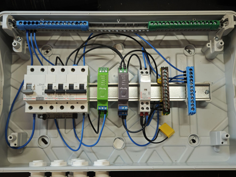

Egy XBS 2P 2A volt benne, ami még működik, de a bekötési pontjai enyhén korrodáltak, rosszul volt felszerelve a doboz, és nem is a felhasználási körülményeknek megfelelő volt a választás.
@tyielow: 6A lett, nem volt más, berendelem a 2A-t és majd ha megjön cserélem.
Ez lett az új alelosztó, most test benchen van, nincs a helyén. Az egész berendezés 16A -val van biztosítva a lakáselosztóban.

tyielow
Ilyen esetekre nem lenne alkalmas egy Finder 70.51-es áramfelügyeleti relé? Csak elmélkedtünk itt az új kolléganővel. Tudom, a motorvédők ráilleszthetők az ipari mágneskapcsolókra, az egy előny. Itt viszont 50 mA---16A tartományban bármilyen értéket megadhatsz tizedamper pontosan (az NFC-s típussal) és van rajta reset bemenet a nyugtázáshoz.
bluemirage
Ahogy leírták a kmsz a vezetéket és a szerelvényt (dugalj, kapcsoló) védi. Engedd el. Vedd meg az elérhető legkisebbet ha valamiért ez a fétised... pl 6A elég elterjedt.
A motorvédelem az megint más dolog.
Az AVK (FI relé) ilyen közegben kiemelten fontos. Fontosabb, mint a 2A.Korábban többször is írtam, van amikor kültéri vagy érzékeny eszközt illesztünk meglévő kritikus hálózathoz, pl. központi szünetmentes hálózathoz. És nem akarjuk, hogy a fő' kmsz emiatt lemenjen és máshol is elmenjen az áram. Ilyen esetben volt, hogy egy kültéri eszköz, betoldott F-es 1A-es üvegbiztosítékkal lett csatlakoztatva a központi, szünetmentes UPS hálózathoz.
Tapasztalatom szerint ez a megoldás működik az F-es passzos üvegbizti megvédi a hálózatot még zárlat esetén is. A KMSZ erre nem alkalmas. Zárlatra simán leold akár a szolgáltatói kmsz a villanyórában... mindegy, hogy milyen kisebb értékű van mögötte. Emiatt sem érdemes túlgondolni ezt az alacsony kmsz dolgot.Emiatt is van, hogy a gázkazánokhoz gyakran előírt 6A kmsz-t is lenyomnám kazángyártó torkán. De csak lassan, hogy élvezze....
