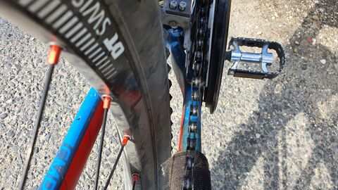

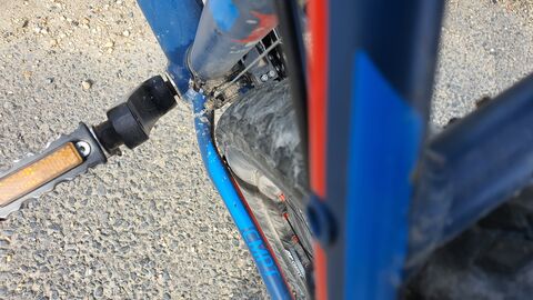

enisz
Hasaggymeg #193893 üzenetére
Én biztosan nem fogok neki esni, mert egyáltalán nem értek hozzá és biztos vagyok benne, hogy csak rosszabb lenne.
Viszont megnyugodtam, hogy akkor a váznak nagy valószínűséggel nincsen baja.
Nagyon szépen köszönöm a segítséget!
Hasaggymeg
enisz #193892 üzenetére
Nem, ez helyrehúzható az agy egyik oldalán beakasztott küllők lazításával és a másik oldalán beakasztottak húzásával. Kis hozzáértéssel és egy jó küllőkulccsal bárki megcsinálhatja, ugyanakkor nem ajánlom próbálkozz, vidd vissza és mondd húzzák középre.
Meg lehet fordítani, a villák (lánc és támvilla) közötti hely szimmetrikus, ugyanakkora hely van így is, úgy is. -
enisz
velizare, Hasaggymeg, köszönöm a gyors választ!
Gyorsan leszaladtam megnézni, hogy tényleg csak annyi-e a baja, hogy nincs rendesen a helyén a kerék. Feje tetejére állítottam a biciklit, kilazítottam a gyorszárat és megrángattam kicsit a kereket, hátha nem esett be teljesen a helyére. A kerék nem mozdult, szóval úgy fest eddig is rendesen a helyén volt, a kerék viszont ugyanúgy áll.
Ha jól értem akkor most egy olyan problémával állok szemben, hogy rosszul lett megválasztva a kerék "közepe"? szóval az egyik oldalon kijjebb kéne húzni az agyat? Ilyenkor a már betett küllőket ki kell cserélni? (a küllők hossza miatt gondolom ezt)
[szerk] most olvastam a válaszod végét, hogy fordítva is próbáljam meg berakni a kereket, ezt viszont a fogaskoszorú miatt szerintem nem tudom megcsinálni (ha jól értem amit mondasz).

Hasaggymeg
enisz #193883 üzenetére
Nagy valószínűséggel elkúrták...nem kicsit, nagyon. Egy fűzött kerék 2 síkban kell központosnak lennie, egyrészt felni alkotta körnek a mértani közepén kell lennie az agynak (ezt azért a pontos küllőhossz miatt elég nehéz elrontani), másrészt a felni síkja pontosan a tengely közepét kell metszenie, ami a több sebességes (nem agyváltós) kerékpároknál nem az agy közepe...nálad szerintem a második feltétel nem teljesül, a kereket félre húzták a fűzésnél így a vázpapucsokba helyezve nem a villák között fut középen. Ezt úgy csekkolhatod, hogy beteszed fordítva a kereket és ha igazam van, akkor a másik oldali villákhoz lesz közelebb mint előtte, vagyis amerre elhúzták.
a villapapucs hátul
hátsó tengelynem átmenőfuratos, hanem sarus-beakasztós, el tud mozdulni, ha nincs rendesen meghúzva. ha ki tudod venni, te is ellenőrízheted egy póttengellyel, és egy kicsi vízmértékkel (ha van).
de vidd nyugodtan vissza, hogy elmozdult a hátsó kerék, és beleér a vázba. -
enisz
Szeretnék egy kis segítséget vagy ötletet kérni. Nemrég fűzettem új kerekeket a biciklimre. Agyak, felnik, küllők, anyák. Teljes két új kereket. Ma elmentem tekerni a biciklivel és azt vettem észre, hogy a hátsó kerekem nincs teljesen középen, sőt, a hajtókar melletti résznél szerintem hozzá is ér a vázhoz forgás közben. Balra meg van dőlve a kerék. Csináltam pár képet ma, remélem a lényeg látszik rajta.
Holnap délelőtt szeretném vissza vinni a biciklit mert ez így szerintem nem teljesen kerek. A bicikli egyébként egy 2013-as cube analog 29er.
Elképzelhető, hogy a váz csavarodott meg? Bár alu vázas, úgy tudom az nem deformálódik hanem törik. Viszont mielőtt hülyeséget mondanék holnap, vagy nekem mondanának olyasmit ami nem biztos, hogy fedi a valóságot, szeretnék pár véleményt vagy ötletet is tőletek.
Előre is köszönöm!

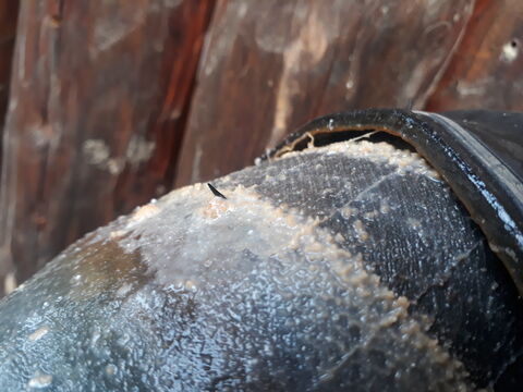

Na nekem is végül így lett. Nem mutatja alapból csak ha elkezdem fújni, az egyik kereknél egyből mutatta a rendes nyomást, a másiknál meg így ugrált fel hirtelen 0.5-1-1.5-3 bár, és a végén beállt. Csak reménykedni tudok hogy ez a tényleges és pontos nyomás amit mutat.
Köszi a segítséget srácok -

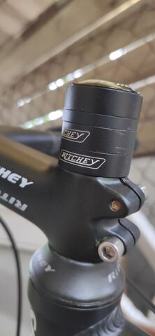

Tyson5
petipetya
ivana és peterkeT köszi
Tyson5
Szét fogom szedni és meg fogom nézni. Most megint húztam rajta egy kicsit, szóval csak kilazult valamiért.
Hallottam hogy létezik 3 bekezdésű csavar, remélem ez nem olyanVan távtartó gyűrű a stucni alatt, azt ki lehet venni alóla? Le kell vágni a villából, vagy valahonnan, vagy csak simán belecsúsztatható?

Tyson5
Tyson5 #192512 üzenetére
#192512
[#192512]Probléma volt fékezéskor az első villa remegése. Húztam a dión?? talán így hívják
Nem mondom, hogy megszűnt a probléma, de alig észrevehetővé vált. Szép lassan újra előjött a villa remegése, kb. 20km megtétele után.
Miért nem tudja feszesen tartani a csavar a villát? Elképzelhető lenne, hogy a hézagoló kevés? Én még nem piszkáltam, de hamarosan szét kell szedjem

Presta szelepnél ha valami nem nyomja be a szeleptűt, akkor az lezár, így nem látszik a kerékben lévő nyomás sem. Ha a nyomást mérő eszköz be tudja nyomni a szelepet, akkor lehet nyomást mérni, ennek hiányában ha rápumpálsz, és a nyomás benyomja a szelepet, akkor már látszik a belső nyomás.

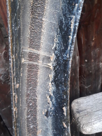

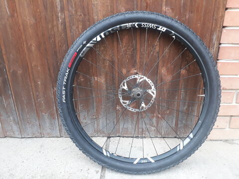

Zoliwrc

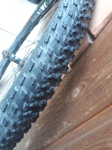

A héten lecseréltem a montin az első gumimat, 2 évet futott (10e+km) Fast Trak Sworks 2.1 méretben, sose volt vele defektem, könnyen gördül, jól tapad havon és jégen is.
Most ugyanezt kapta csak 2.3 méretben, olcsóbb egy budapesti boltban (Speed Way) mint külföldről rendelni. Még ebben a méretben is 600gramm alatt van 5grammal.
Elég jól áll a 25mm belső szélességű felnin.
Kézzel, szerszám nélkül könnyedén felraktam a felnire, felfújáshoz még a szelepmagot sem vettem ki, nem egyből, de 3-4.-ik próbálkozásra felnyomtam műhelypumpávalLevett gumiba mindösszesen 6db tüskét találtam.

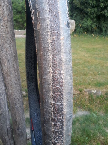

Levett gumit kifordítottam, kiraktam 2-3 napig hagy süsse a nap, rászárad a lötyi és egy kefével lesikálom pikk-pakk a szmötyit. Elrakom még tartalékba.
Kipróbálni nem tudtam, elindultam ma NHH-ra kora délután,de elkezdett erősen szemeregni az eső és vissza is fordultam 3km után. -
