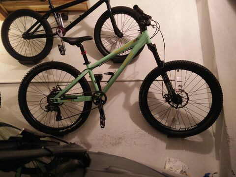

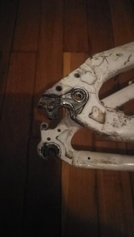

Váltófület honnan szerzel hozzá? Mert hogy az eléggé töröttnek tűnik első blikkre.
Amúgy túrázásra használsz dirt jump vázat és ekkora telókat?
balazs1022

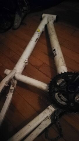

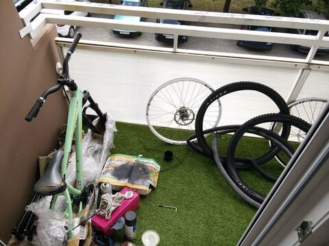

Update_3:

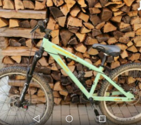

A váz: Csúszópapucsos hátsó villa nem igazán szerette a váltót. Erősebb terheléskor elmozdult a kerék. Nah meg meg kicsit robosztus is volt tőle a bicó. Gyorsan túladtam rajta. Olyat kerestem, ami nem csúszópapucsos.

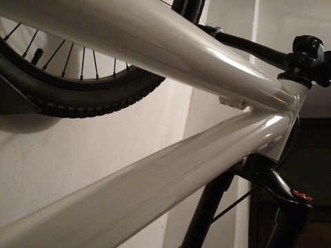

Majd megtaláltam ezt:Ugye milyen szép?
Engem azonnal megvett a forma. Kicsi pénzbe került csak, mivel senkinek nem kellett. Én megláttam benne a lehetőséget.
Jah, még egy apróság:

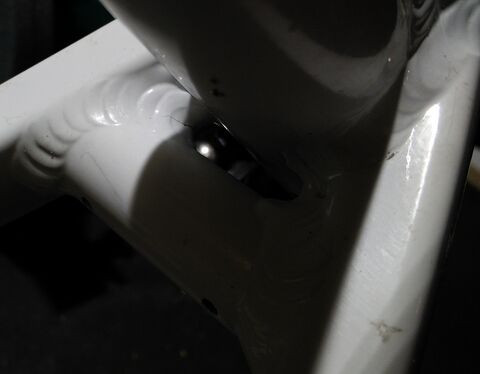

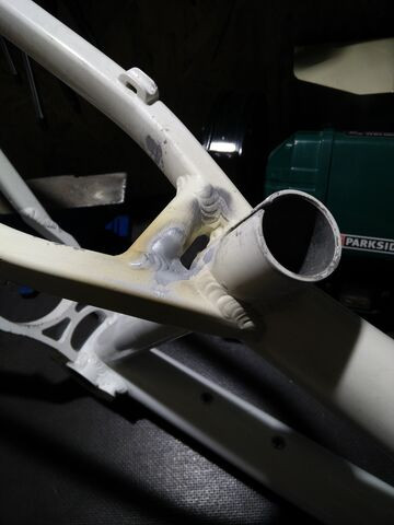

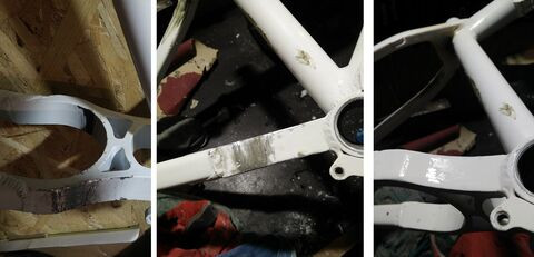

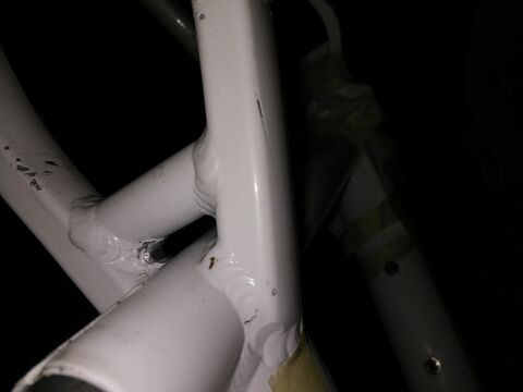

Repedt volt a váz:
Kihívás elfogadva.
A repedést kicsiszoltam, majd a cégemnél meghegesztettem. Uyge, hogy nem is olyan rossz!
Mivel a túrázásnak van egy másik fontos eleme: Időközben megszomjazik a néger. Tehát kell egy kulacsot tartó alkalmatosság. Ez nem volt ezen a vázon, így magam készítettem el. Simán csak akkus fúróval kifúrtam. Majd szegecsanyát egy csavarral és imbuszkulccsal belehúzattam.

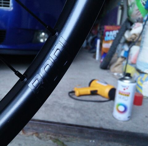

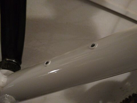

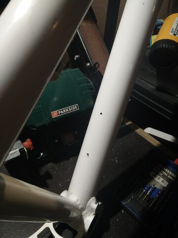

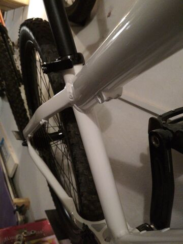

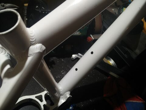

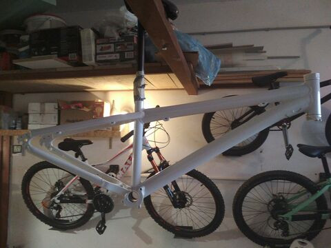

Legvégül következett a festés:
Tipp: karcokat horpadásokat Üvegszálas Kitt-el könnyedén el lehet tüntetni. Gyorsan szárad és könnyen csiszolható. Most dolgoztam először ilyennel, nagyon jó cucc.Jó példa erre a hajtás mögötti rész, ahol a lánc nem kémelte az alumínimot.
A festést magam oldottam meg a garázsban.
Akkor már csak egy lényeges elem maradt a jó túrázáshoz, aminek elengedhetetlen a jó működése: a teleszkóp

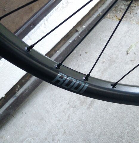

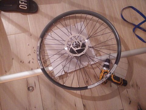

Újabb probléma. Már megvolt a Schwalbe Noby Nic gumi, de mivel tubeless gumi ezért nem ment rá a felnire. (Nem én voltam a béna, tényleg nem jó rá)

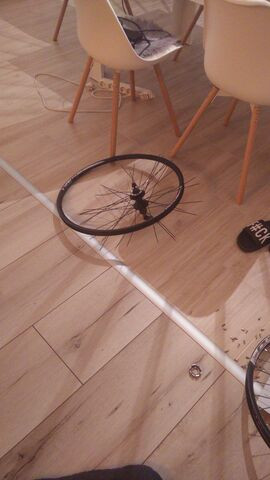

Akkor mondom: Uccu neki. pár kerékfűzős YouTube viedó alapján elég bátornak éreztem magam a feladathoz. Az 1 soros hátsó agy ki, a másik agy meg be:
Újabb tipp: Kerékfűzéshez hasznos az Akkus csavarbehajtó. Redukálja a fűzési időtA felnit beépítés előtt lecsiszoltam. A logó helyét alapoztam. (Rodi DH felni volt)
Elsőre sikerült. Aznap még volt benne 8-as. De a vázba beépítve ki tudtam centírozni.

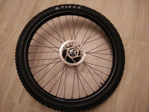

Tipp: Ha a vázban van a kerék (gumi nélkül), akkor megpörgetve könnyen le lehet festeni.
És a kész kerék:

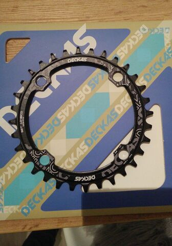

És felszerelve váltóstól: (A váltó beállításáról nem írnék. Rengeteg videó van róla. Nem nehéz beállítani.)
Ezen a fenti képen az is látható, hogy már nem a Truvativ 2 soros tányérja van elöl. Sajnos ha a könnyű fokozatra váltottam, akkor ledobta a láncot. Erre a Narrow-Wide nevezetű lánctányér a megoldás. A fogai hosszabbak a hagyományosnál és minden 2. fog szélesített a láncnak megfelelően.Ez is aliexpress-es. 2-3000 Ft. Ezt ajánlom másnak is. - Azóta egyszer sem dobta le a láncot

Egy ideje olvasom ezt a topikot, és azt vettem észre, hogy bringa építéssel/ felújítással nem igazán foglalkozik senki sem.. Szeretnék ebbe az irányba elmenni, ezért gondoltam leírnám a tapasztalataimat. Úgy gondolom akadni fog benne 1-2 néhány hasznos tipp, ami segítséget nyújthat másoknak is.
Mindent magam csináltam. Ez életem első montija. Persze ha nem számoljuk bele a boltba szaladgálós, kosaras női biciklit. Aminek a karbantartását annyival letudom, hogy telefújom lánc spray-vel az össze mozgó alkatrészt. Tehát a váltókról, teleszkópról, tárcsafékekről semmit sem tudtam.A kész bringáról majd az utolsó Update-ben rakok fel képet.
Update_1:
A történet 2-3 éve kezdődött. Akkor csak találomra vettem, egy szememnek tetsző bicajt. 40.000 ft-ot fizettem érte, bár elsőre látszott, hogy a teleszkóp komolyabb az átlagnál (nem krómozott a külseje). Ekkor csak annyi volt a cél, hogy a városban eltekeregjek vele, meg legyen egy kis csillapítása.
Íme az alap: (csak ez a kép maradt meg)
Amit tudni kell róla: Sok cucc rajta, ami fekete az Truvativ, a hajtás Single Speed-es. Van rajta első és hátsó tárcsafék, Marzocchi teleszkóp. Igazából látszott rajta, hogy foglalkozós de tette a dolgát.
Amiket rögtön megcsináltam rajta:

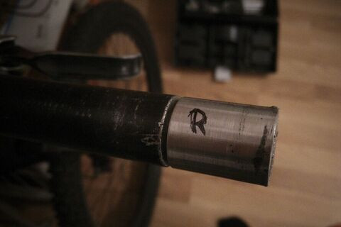

Kormány elég keskeny volt: Ezért ütöttem bele egy csapot szélesítésnek:

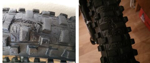

Meg ki volt szakadva a külső, amit megvarrtam:
Igazából a mai napig tart a varrás. De azért lecseréltem egy "új" használt gumira.Ennél a pontnál visszakanyarodnék az írásom elejére. Akinek SOS kell gumit javítani a varrás megoldás lehet.

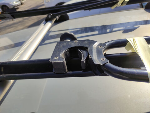

balazs1022
Sziasztok! Valaki tudna valami bringaszallitot javasolni, illetve linkelni ami nagyjából masszív és fogja a bringát is? Sajnos ami nekünk van régi fekete Thule az csak régi vékony vázakhoz jó. Terepbringahoz nem. Max 15-20.000 Ft a keret/db.
Köszönöm!
