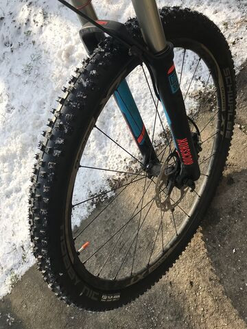

Végre mai nappal nekem is tyúkbeles lett,nagyon más érzés,ég és föld,plusz a Nobbyk is más kategória.
Örülök,hogy rávettem magam és köszönet jjeahh úrnak a gumi ajánlást! -

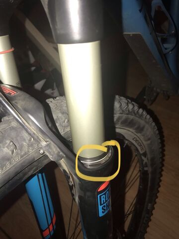

Leengedtem most teljesen,majd vissza fújtam,tökéletesen dolgozik,a szimering a helyén és tökéletes tiszta becsúszó.
Gondoltam arra is,hogy teljesen leszervizeltetem,akkor tudom,hogy rendben van minden vele,vagy nem érdemes most még?!
Amúgy tudtok valakit akihez jó szívvel elvihetem ha bármi olyat kell rajta szerelni amihez én kevés vagyok,pl teleszkóp szerviz?! -

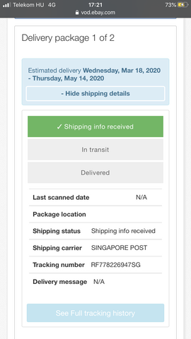

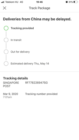

Nekem még mindig se kép se hang a Kínából rendelt világításról az utolsó e-mail óta.

Köszi a linkeket,a posta nem ír semmit.
