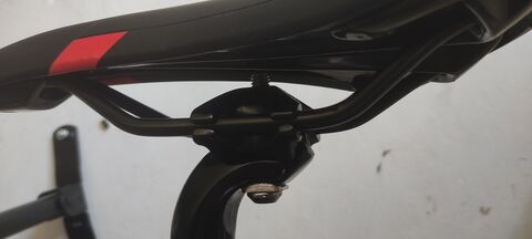

Kicsit idétlen ez a nyeregrögzítés (nejem bringáján is így van), mert külön dönteni nem lehet, mivel maga a szár ívelt, ha előre/hátra húzod a rögzítési pontot az ív mentén, azzal a dőlésszög is változik. Ha így túl előre vagy hátra kerülne a nyereg, akkor meg a nyerget lehet még külön igazgatni..
zsocy

Szerintem simán kilazítod az alsó imbusz csavart annyira hogy elkezdjen mozogni az egész, ha már mozog akkor tudod előre-hátra csúsztatni és billenteni is a nyerget. Ha nem billen lehet egy picit jobban ki kell csavarni a csavart, de ne vedd ki egészen, néha nem könnyű újra összerakni.
Ha egy picit lejjebb van a nyereg orra mint a vízszint az lesz a jó, de nyereg és rider függő is, neked kell tudnod majd. -
varmi2
Van rá mód, hogy az ülés szögén állítsak? Én nem vettem észre, túlságosan felfele áll, és kényelmetlen.
