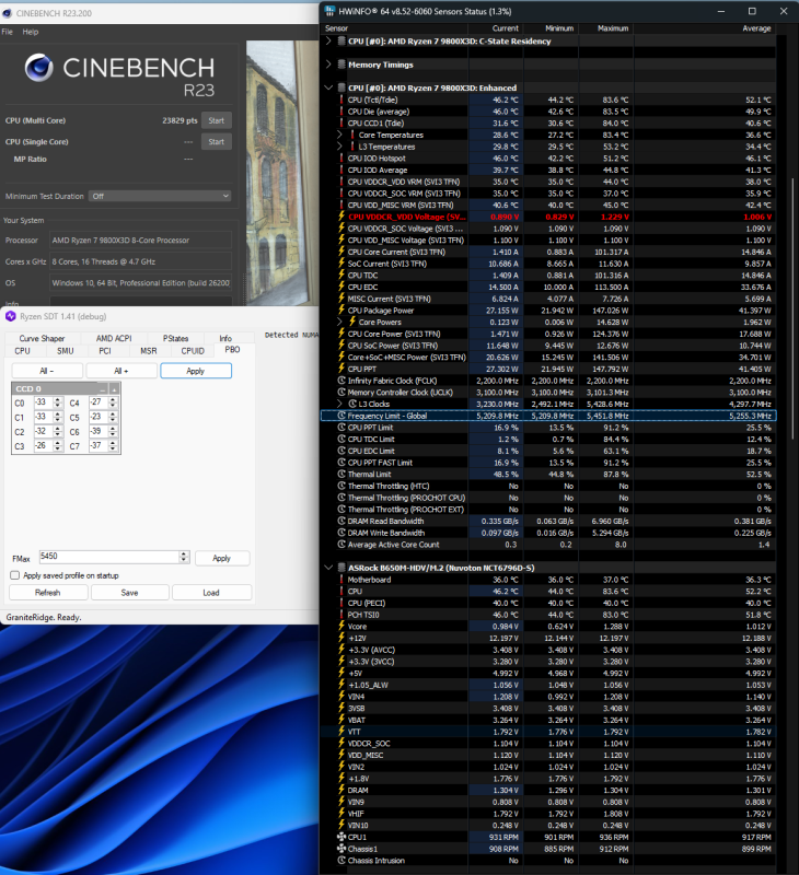

Lehet valamelyik beállításnál az is baj volt, bár a mostanival 30-38-38-38-50-88 így is ellövi, ráadásul nem 1 óra, hanem pár perc alatt. Most full manual-on van minden. Docp sincs kapcsolva. Most megpróbálom még megközölni, utána tREFI jön. Nem akarok én oc-t, csak egy normális profilt.

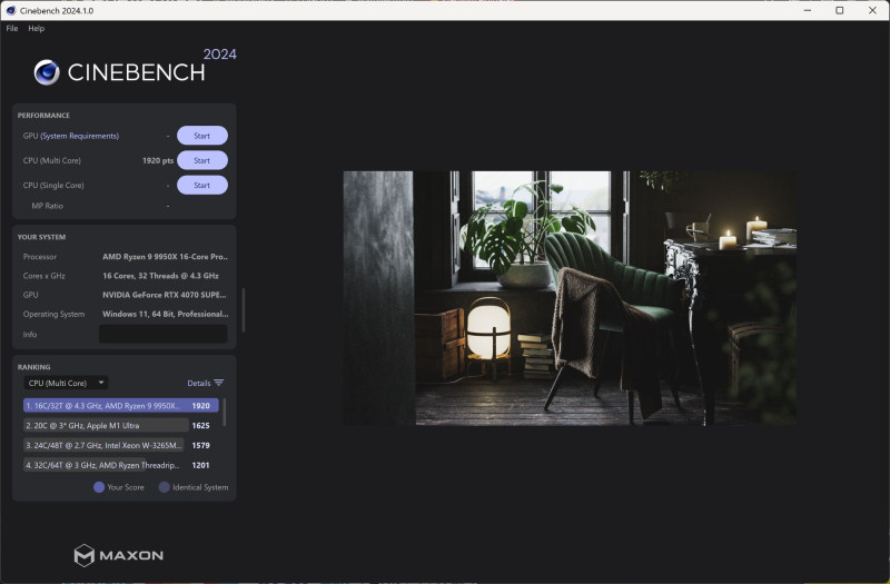

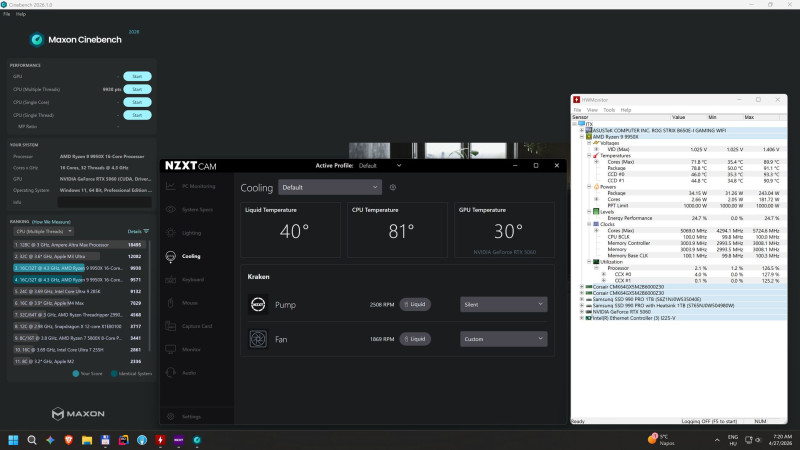

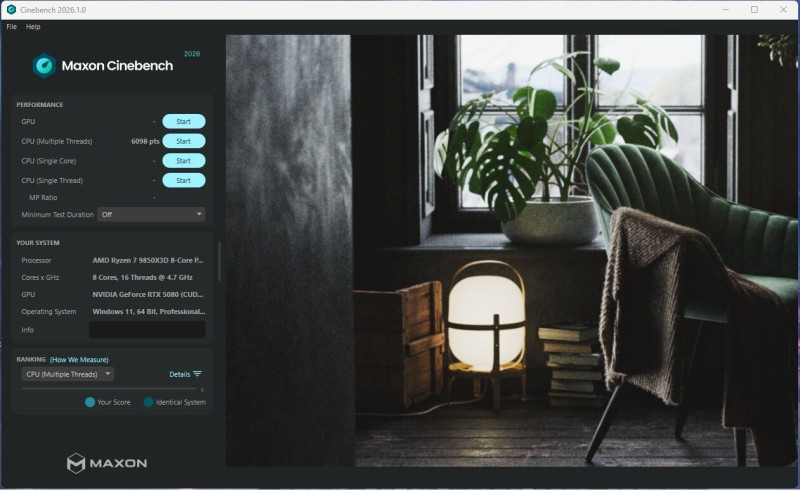

JasL

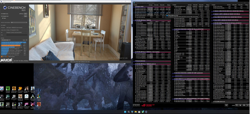

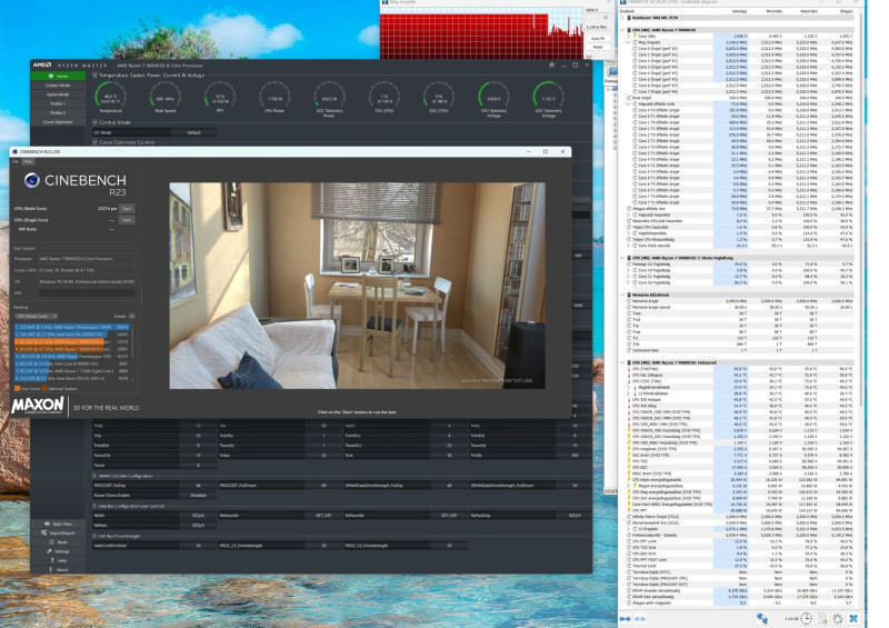

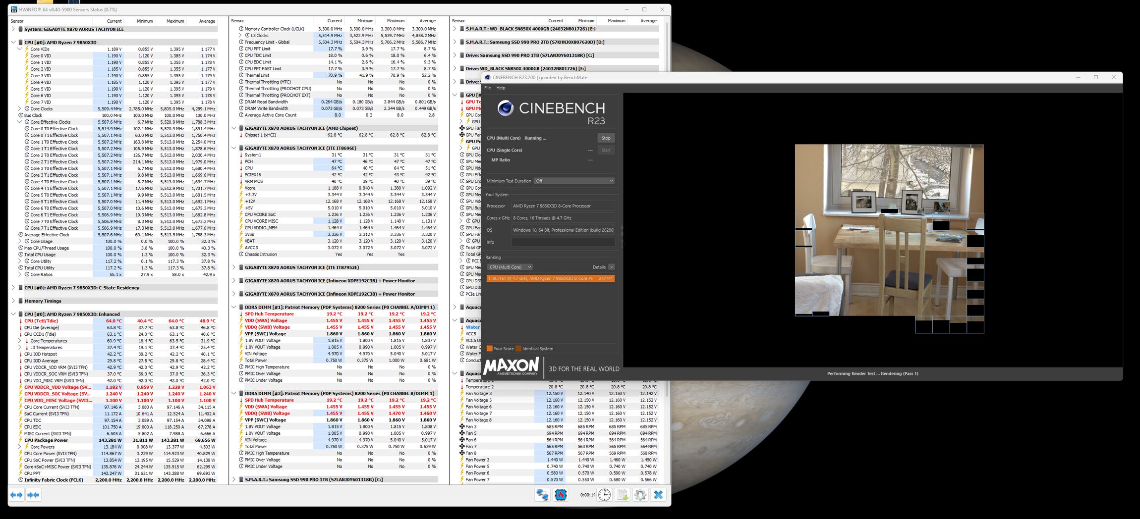

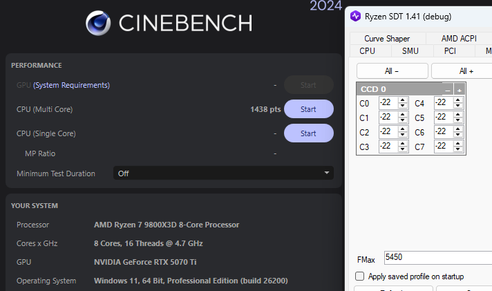

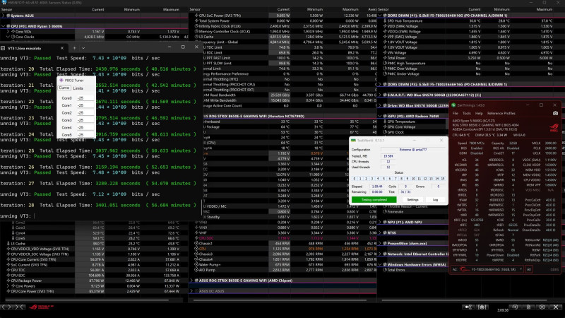

Pár kérdésem lenne:
Szerintetek a -30-as PBO all-core az átlagos teljesítmény?
Futtattam CB2026-ot, 240-es AIO-val ezt kaptam, de ez jó értéknek számít vajon?
Asus enhanced-el lefogtam kicsit a teljesítményt, mert 90fok fölé nem akarom, hogy menjen (ITX build, kis légtér)

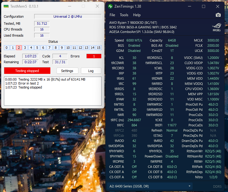

Amúgy 1.44 V-al told és engedd el a VDD-t 1,4 V-ot, az lesz a baja, hogy kevés neki a fesz.
Meg tény, hogy a leggyengébb a Patriot, mint gyártó sajna.
AMD mellett amúgy is minden memória többet kér, mint Intel mellett és ez ugye Intel XMP-s változat, az AMD mellé több feszt kell neki beállítani, ennyi az egész. -

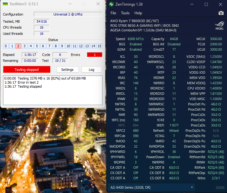

Sanyi19
Én ezt a ramot a többi procival sem tudtam stabilizálni 6000 felett 1:1, de nem is nagyon próbáltam mert mivel DR elég meleg alapból.
Most lefutott egy teszt simán auto-n 6000-en, de hát így CL50 van.
De ahogy áttettem CL30-38-38-38-50-88-ra egyből fail lett, most próbálom ugyanezt a beállítást 1.2V-al és 1V-os VDDG-kkel. MEM VDD 1.4 VDDQ 1.385. 12 perce fut, meglátjuk.

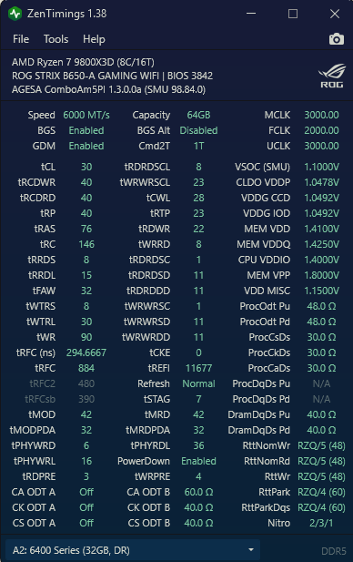

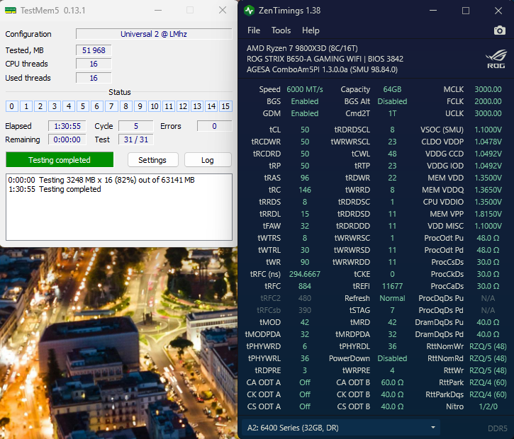

Nem akar menni sajnos se az sem az alap DOCP-k. Most néztem, gdm-el, anélkül. 1.1 vsoc-al, 1.2-vel. VDDQ-t 0.015 el alacsonyabbra állítottam mint a VDD. Egyik beállításon se fut le a TM5.
Csak full alap 4800-on valamint 5600-on.
Most épp fut egy teszt alap 6000-en (CL50), hogy az UCLK bírja-e a 3000-et, ha nem megnézem felezőn és elmegyek majd magasabb órajel fele vagy kihegyezem az 5600-at. Ha igen, akkor egyesével állítgatok majd mindent mikor nagyon ráérek majd. De hihetetlen kb. hogy nem akar menni. Lehet ki kéne venni a ramokat meg vissza rakni vagy nem tudom.
Valami ötlet még esetleg?
Olvasgattam közben véleményeket erről a Patriotról, elég sok a negatív visszajelzés, de főleg Intel Ultra sorozat alatt írják, hogy nem tudták működésre bírni. Kompatibilitási listámon nekem sincs rajta, lehet csak nem szeretik egymást a procival, előző tulajnál 6000 cl30 ment vele bár TM5-öt nem nézett.

Köszi, a normal reflesh-t beállítottam, hamarosan tesztelem.
Sefi84:
Nem ezt a beállítást szeretném majd használni, ez csak egy ilyen alap XMP-s settel akarnám stabilizálni és majd utána beállítgatom az időzítéseket úgy, ahogy eddig másik procival jó volt.

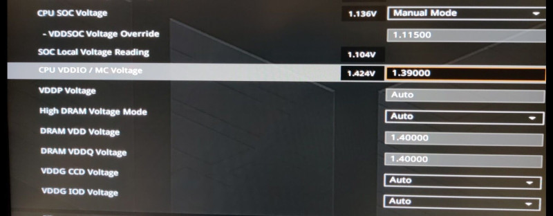

A VDD 1.4v-ra van állítva és a VDDQ is 1.4, de valamiért nem tartja fixen, pedig manual-ra raktam. Állítsam alacsonyabbra akkor a VDDQ-t?
VSOC-ot lentebb vittem, az is auton volt most.
A VDD MISC-et utána húztam. (Ez auton volt, a VDDG-k is auton vannak)Jelenlegi beállításom:
amit majd szertnék beállítani, ha a feszültségek ezzel stabilak lesznek (ebben a lapban így ment a 7800X3D mellett és ugyanezen időzítések jók voltak a 9700X-el is, feszek ott másik voltak mert az nem ebbe a lapban volt, ezzel kapcsolatban utólag annyi láttam még itt a fórumon, hogy itt valszeg a tWRWRSCL is mehetne 8-on, látom ugyanannyira szoktátok a kettőt állítani a tRDRSCL-el?):
Zsohi: A tRFC-t nem állítom most még át, az korábbi procikkal 528-on volt stabil, de ha tovább jutok mert az alapbeállítás már stabil lesz akkor elsőnek 540-en nézem majd. Köszi!

Sanyi19

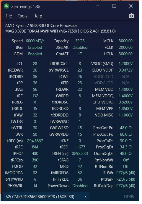

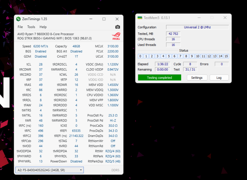

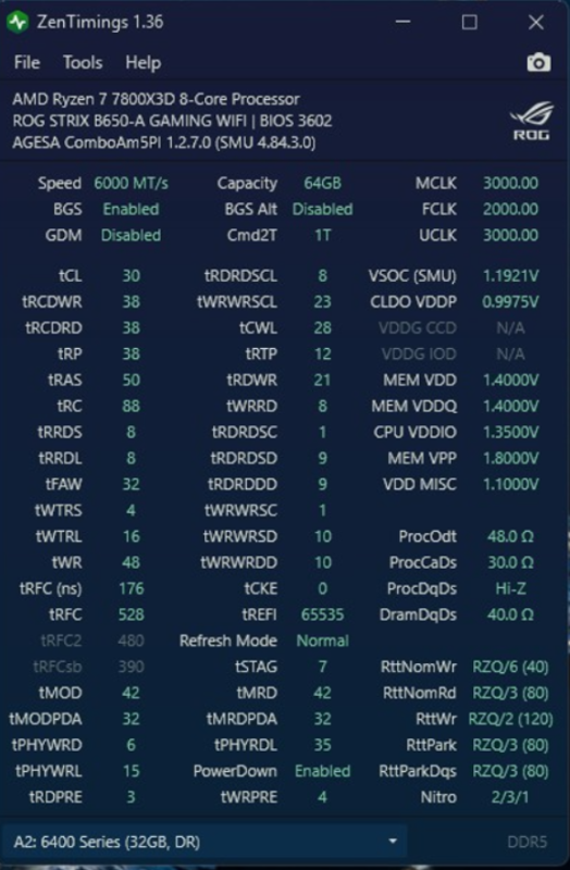

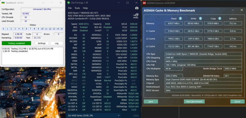

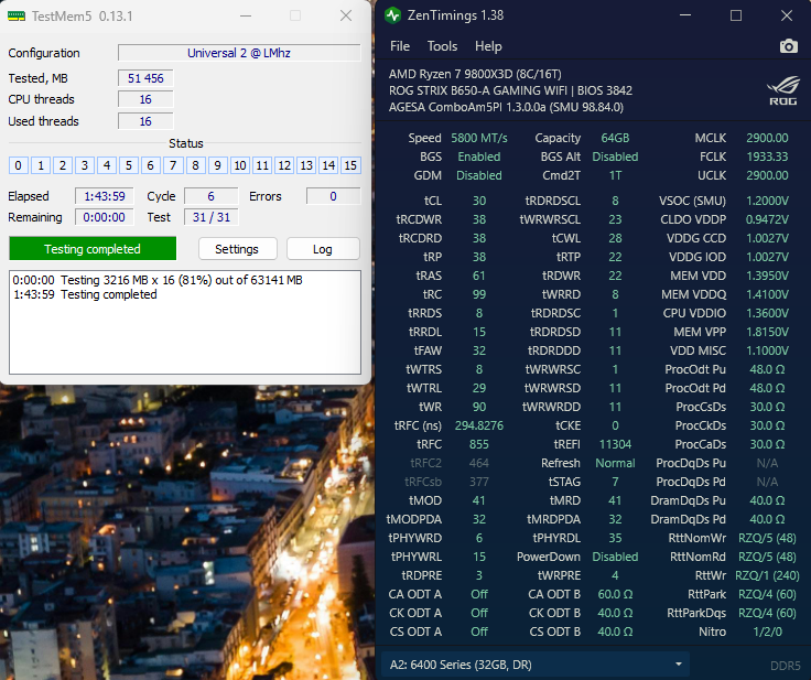

Kisebb kitekintés után (9600X,9700X -> 7800X3D) visszatértem a ZEN5-höz egy 9800X3D-vel.
A kis MSI lapot amim volt (PRO-B650M-P) lecseréltem idő közben egy ASUS ROG STRIX B650-A GAMING WIFI-re és ebbe ment bele a 7800X3D, ami hibátlanul vitte a ramot ugyanazzal a beállítással mint az előző lapban.
A RAM-om még ugyanaz a Dual Rank 64 GB-os 6400-as CL32-es Patriot Viper XMP-s kit aminek beállításával kapcsolatosan kaptam tőletek segítséget már.
Most is lenne kérdésem, pár órája küzdök már vele:
Volt egy beállításom ami teljesen stabil volt mindegyik előző proci mellett, az most ezzel nem teljesen okés. Ez egy dolog, de az XMP profilokat sem tudom úgy belőni, hogy a TM5 bizonyos idő után ne dobjon hibát.
Jelenleg így próbáltam:
A BIOS-t ma frissítettem be, hogy hátha megoldja de nem változott semmit.Alap 4800-on valamint kézzel 5600-ra rakva hibátlanul lefut a teszt, amint 6000-re teszem előbb utóbb elbukik. Más alkalmazásban és játékokban eddig nem vettem észre hibát.
Próbálgattam alacsonyabb 1,2-es és 1,26V-os VSOC-al, nincs változás.
Annyit még hozzáteszek, hogy a Data Scamble be szokott lenni kapcsolva nálam, mert a tRTP-t, amúgy nem tudom 23-ról elmozdítani, ezt korábban leírtam, de ez most nem lényeges ki és bekapcsolva is hibára fut egy idő után a TestMem.Próbáltam DOCP 1-et és 2-őt, sőt most a Tweaked-et is, aminél a NItro más mint az első kettőnél, kapcsoltam ki is de nem változik.
Mit nézhetek be? Van valami ötletetek? Vagy DR-el ez a proci 5600-at tud és ennyi, ilyen gyenge lenne a memória vezérlője?
Előre is köszi a válaszokat!

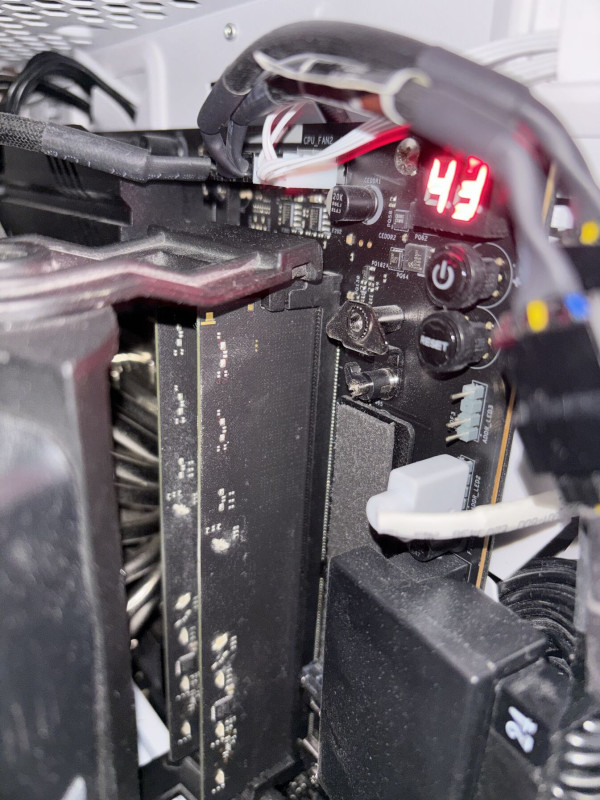

DroiDMester
#14619
Nem az alaplapot akarom nézegetni, hanem a képernyőt, mert nem tesztgépet vettem. Ilyen fajta visszajelzés nem kell.
Memó training nálatok meddig tart? ... Milyen gyakran?
Addig fekete a képernyő?Ilyenkor mindig motoszkál a fejembe hogy miért nincs valami visszajelzés arról hogy mi történik, most nem indul a gépem, vagy trainingezik?

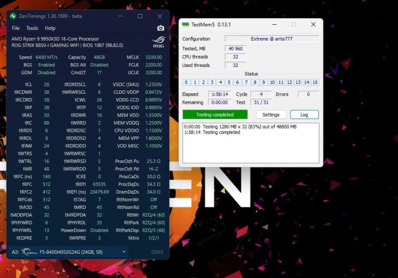

#14606
Hát, annyi h ramtest pro-t futtattam kb. 30 percig, addig ment, de ez nem jelent semmit.
C32-re próbáltam rámenni, de esélytelen.. a használt sub-jaim mellett.
1.55V-t meglesem majd, mert a 6400 C28-nak is annyi kell, azt még elviseli az ingerküszöböm, főként így ventizve.
