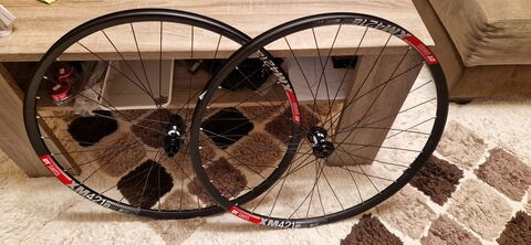

Weareus #289972 üzenetére
A 26-27,5-28-29" nem a felni mérete. Emberi mértékegységre lefordítva, felni átmérőben járatos:
559 mm (ősmonti kerekei)
584 mm (27,5"-nek hívott)
622 mm (országúti / MTB kerekek)Létezik még néhány vadhajtás, de azokkal végképp nem akarlak összezavarni. A 28" (711 mm) vagy 29" (736 mm) már úgy jön ki kerék (külső) átmérőben, hogy milyen vastag az adott külső. Normál jelöléssel egy külső mérete is úgy néz ki, hogy pl. 32-622. Ebből a 32 mm a szélessége, a 622 mm a felni átmérője, amire jó. A teljes átmérő adódó méret, ebből kifolyólag alkalmatlan bármiféle azonosításra.

Ami a felnit illeti, 29"-os felni nem létezik, 29"-os a kerék, mert a 28"-os felnin bumszli terepgumi van. Tény, hogy szélesebbek a 29"-os nak nevezett felnik, hisz fogadniuk kell a széles gumikat, vagyis 20, de inkább 22 mm fölött vannak mind belső felniszélességben, sőt manapság egyre szélesebbek. -

Megjött a gumi. Irgum-burgumi!
Le is szedtem a Stevensről a 28-as felniket, rápattintottam a gumit és bepróbáltam a készülő budget gravelembe.
Nekem tetszik.
Hátulról.
Oldalról.
Extralite agyak rendelése tervezés alatt, előre biztos Lefty 1.0-ás agy kell. (Küllő vagy polylight vagy aero titanium, ha straight pullos agyak lesznek, akkor szóba jöhet karbon, még nem tudom).
Az világos, hogy aerothan belső gumi kell majd és az is, hogy az Elitewheels felnikkel bepróbálkozom.
Szóval a lényeg, hogy 28"-as felnik elférnek a vázban ezekkel a "virsli" gumikkal.
Kérdés: ha ez 28"-as felni, amit linkeltem az Ali-ről, akkó' m'ér' 29-esként árulják, is ki fog rendet rakni a fejemben a felni-kerékméretezést illetően?
Minél több írást olvasok róla, annál zavarosabb a kép.

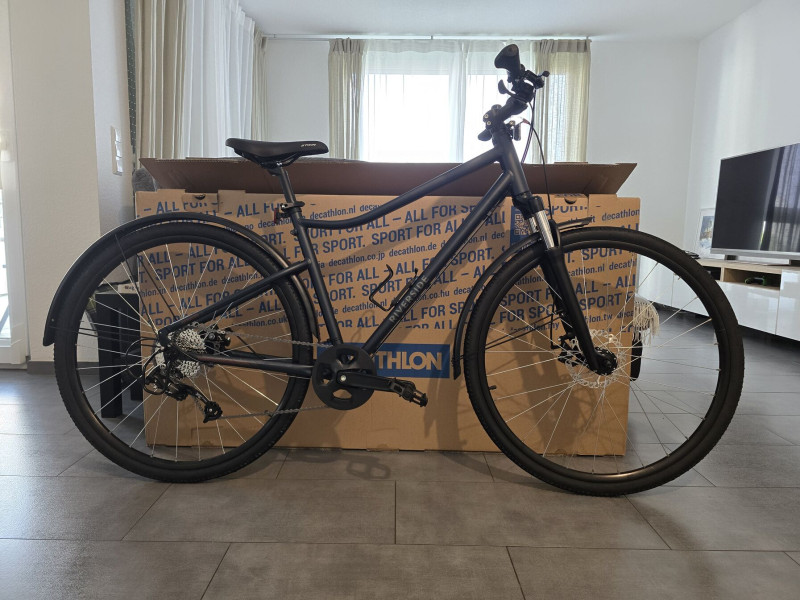

Tegnap megjött asszony Riverside 500-a, csak összeraktam és nagyjából beállítottam, ma meg felraktam a sárvédőket és a kulacstartót. A sárvédők méretpontossága itt sem tökéletes, de egészen jól fel lehet rakni (és gyorsabban, mint a Cube-ra, bár ott művészkedtem
). Próbakör hétvégén, még a váltást kell majd beállítanom addig, meg még egyszer lehúzkodni a csavarokat. Ja meg a bovdenes tárcsafék beállításának kell majd utánanéznem, bár elsőre jónak tűnik.
A villán semmilyen márkajelzés nincs (gondolom valami olcsó Suntour), elvileg van valami tekerentyű rajta hogy puhább vagy keményebb, de én körbetekertem párszor, annyira nem éreztem nagy különbséget. A hajtása is sajátmárkás, de az tudhatóan átcimkézett Microshift.
A váz hegesztésének varratai meglepően korrektek, még húsvét környékén próbált egy világoskéket a Decathlonban, azon elég csúnya volt a hegesztés. Masszívnak tűnik, és egyáltalán nincs gagyi érzete, persze nem valami nagy márka, de az árát röhögve éri (persze a mai árhelyzetben). Súlyra nem könnyű, 14 kiló felett van, a Nulane után fura is volt megemelni. Ja, és tök pozitív, hogy a hátsó váltónál fel van csavarozva egy ilyen védőkeret, így nem tudod leütni egy nekitámasztással.
M-es a méret, asszony meg 170 centi, így kicsit olyan chopperes a kormánymagasság, mert a stucni is felfelé áll, de mondtam neki, hogy egyelőre így hagyom, mert úgyis a dereka szokott fájni, szóval először lőjünk kényelmes üléspozícióra. Úgyis kell idő a nyereg beállítására, aztán később majd utána lehet állítani az apróságoknak.
Azt mondta amúgy, hogy nem Smoove-ozhatom -
