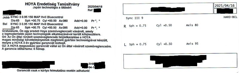

fornettisuti
#4604
Szerintem a Hoya-nak van hozzá köze.
Menj az oldal aljára [link] -
