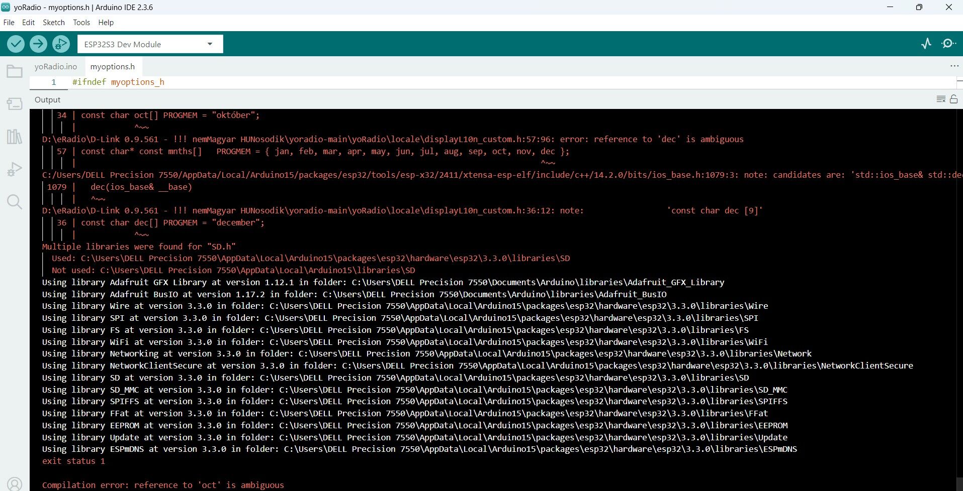

szép napot
tudna valaki segíteni ,hogy hol kell modósíttani, hogy a legfelső sor rádió állomás neve középen legyen ILI9488 kijelzőnél

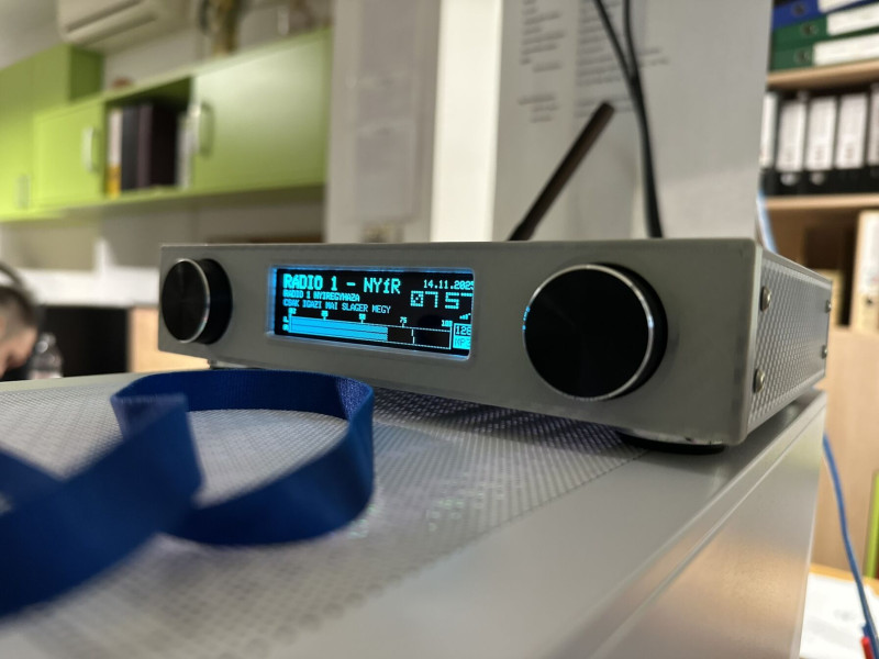

johniee
Kész van a negyedik YoRadiom
[YouTube videó]
Teljesen új vagyok a yoradio (nomeg internet rádiók) világában.

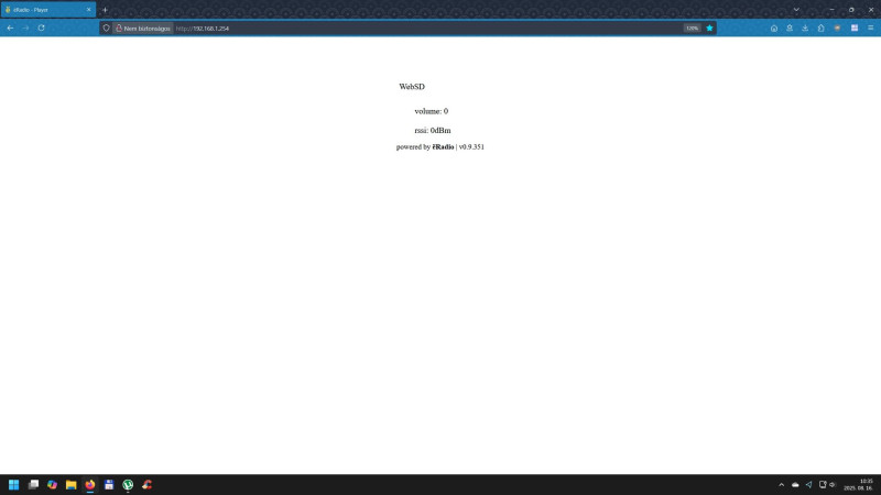

Tegnap óta ez a kép fogad, ha a el akarom érni a playlist- , vagy a setings oldalt:
Nem változtattam semmin. A kijelzőn egyébként minden rendben, bejönnek az állomások. -

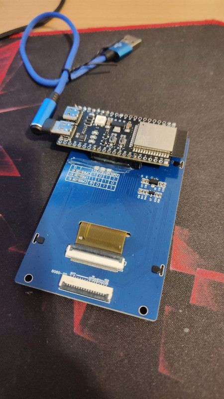

Elkészült az első Yoradio-m.
Sajnos fényerő szabályzó szenzor nincs ezen a boardon, ezér kicsit gyenge a fényerő. A settingsben megpróbáltam fentebb állítani, de mindig visszamegy alap értékre. Ezt hogyan lehetne beállítani?

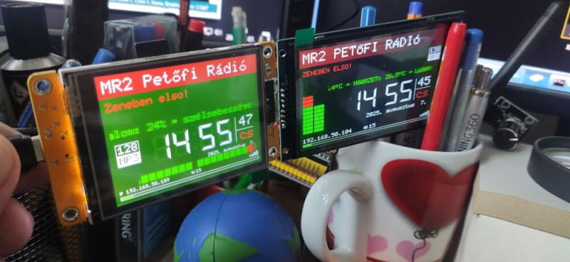

JohnnyX
ST7789-es kijelzőre felraktam a vizszintes VU meteres konfigot (yoradio),
mit kell állítani hogy ha a VU be van kapcsolva, az időjárás kimenjen teljesen a képernyő széléig?
Bántja a szemem. -
