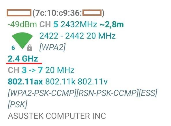

Ti használjátok 2,4GHz-en a wifi6-ot (ax) ?
Vagy csak úgy ott van kihasználatlanul?

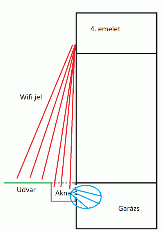

Remélem jó helyen járok, az alábbi helyzettel kapcsoltban kérnék segítséget.
Társasház negyedik emeletén lakom, -1-re, a mélygarázsba szeretnék wifit varázsolni (kábelen nem tudom levinni) - hevenyészett rajz alább. Az udvaron van pár rácsos szellőzőakna (felülről és oldalra a garázsba átjárható), amin keresztül gondoltam, hogy le tudom juttatni a jelet. Egy TP-LINK EAP110-Outdoor WiFi Access Pointtal próbálkoztam, ami a teraszról szórja jelet lefelé. Az udvaron fullos vétel van, sőt, még az akna felső harmadában is tűrhető, utána viszont teljesen elnyeli a jelet a betonfödém. Olyan megoldást keresek, amivel a hiányzó, durván 2 métert át tudnám hidalni. Egy outdoor range extenderre gondoltam, amit beteszek szellőzőbe, így az annyira fel tudja erősíteni a jelet, hogy a szellőzőtől mondjuk 1 méterre vehető legyen.
Milyen megoldások jöhetnek szóba?

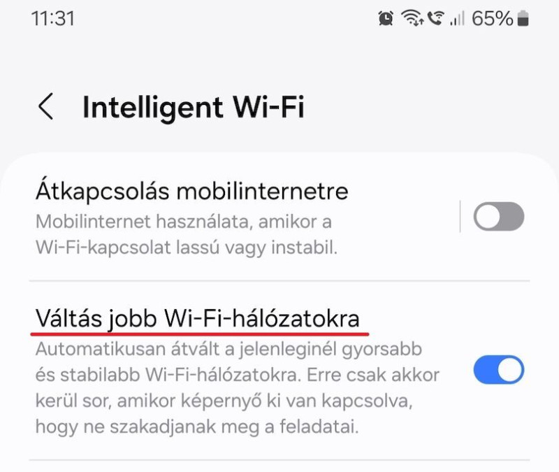

Galaxy A23 5G telefon és két router a ház két végében vezetékkel összekötve (egyik ap módban). DDwrt+tplink és asus.
Nálatok ez működik?
nálam hiába van zárolva a telefon nem vált át. (nincs mesh)
mi kell még hozzá? -

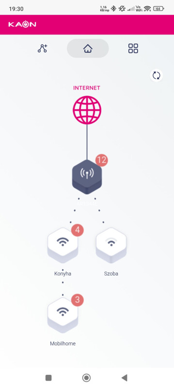

Igen, ez a telekomos okos wifi. Kaon AR1344E. Én sem voltam benne biztos hogy működik, inkább kipróbáltam.

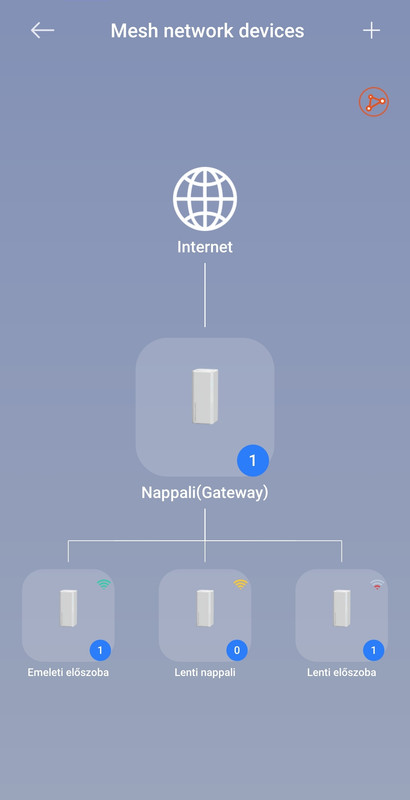

MaxxDamage
#67548
Ezt a választ kaptam. (Online Chaten)
A xiaomi mesh system alapvetoen csillag topologiat hasznal, nem klasszikus lancot. Minden mesh node a fo routerhez kapcsologik, nem egymahoz lacolodnak hanem a kozponti egyseghez. A xiaomi mesh tamogatja a kabeles kapcsolatot viszont mindegyik mesh egyseget kozvetlenul a fo reouter lan portjara kell kotni, ha keves lan portod van, tehetsz koze egy gigabites switchet, es onnan mehetnek kabelen a tobbi mesh node ok. Ha vezetek nelkul akarod hasznalni a mesh egysegnek jol jelerosseggel kell latniuk a fo routert, ha egy node tul messze van, es csak egy masik node ot latna, nem fog stabilan csatlakozni.

donmackó
#67532
Ez a Telekom eszköze?
Nekem Xiaomi Mesh System AX3000 van és az mind a fő eszközhöz csatlakozik, nem a hozzá közeli levohoz sajnos.
A lenti nappali/előszoba már messze van az emeleti fő routertol és így "gyenge" az erősség, kapcsolat...

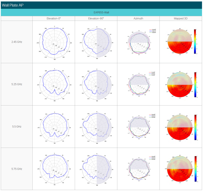

Omateee
#67533
Hát, a 40 cm a padlótól nem épp szerencsés elhelyezés lesz az AP-nak.
Az EAP 655-Wall így szórja a jelet:
Szóval a fal mögé kb. nem szór semmit, a fal felől meg gömbszerűen tud teríteni.
És akkor jön majd az, hogy mi lesz előtte, mellette, stb. Mi az ami majd árnyékolja a jelét.Szerintem 2 db tuti nem lesz elég a 180 nm lefedésére.
Ha ilyen alacsonyan tudod csak elhelyezni, akkor leginkább úgy számolnék, hogy minden helyiségbe kell raknod egyet, ahol fontos a wifi. Bár ezzel a típussal nincs tapasztalatom.(Nálam pár éve már megy egy AX-es Omada rendszer 5 AP-al, jelenleg két switchel, OC200-al, meg egy 707-M2 gateway-el, stabilan.)
Mennyezeti AP-al sokkal könnyebb dolgod lenne., abból kettő nagy valószínűséggel elég lenne.
OC200 helyett már lehet az újabb OC220-at választanám. Gyorsabb, újabb vas, persze drágább is.

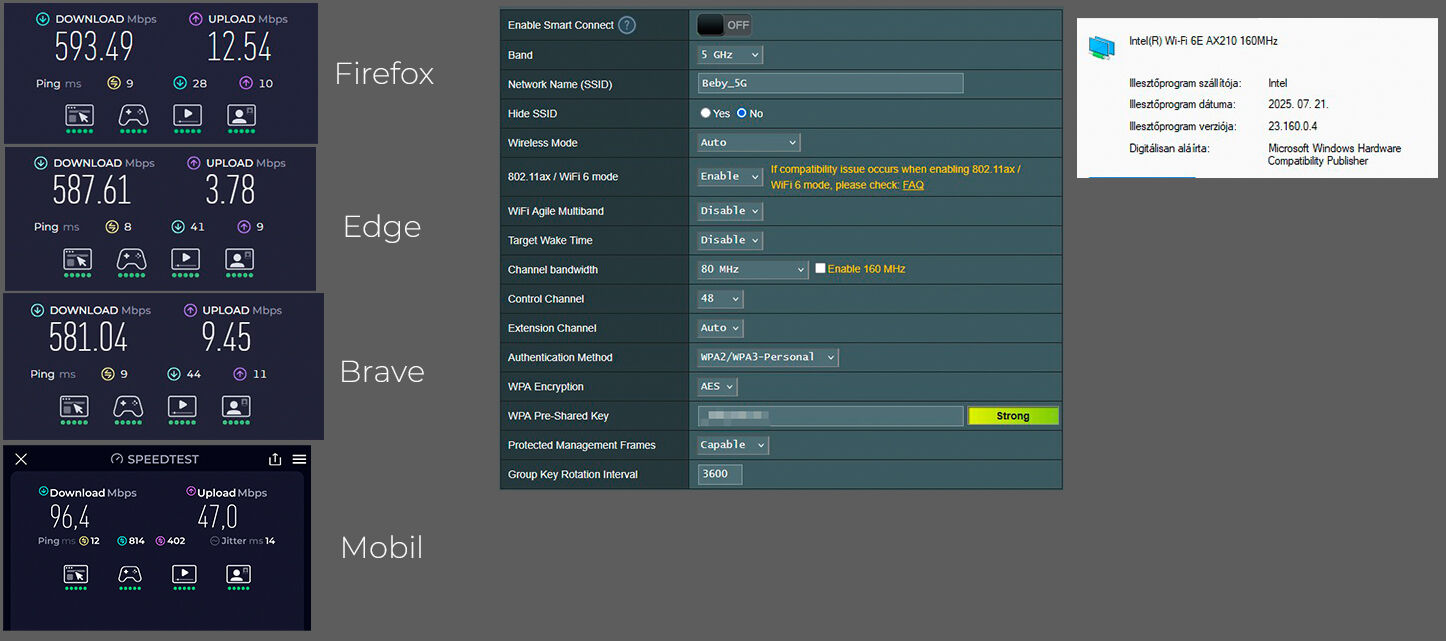

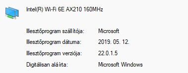

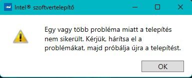

pinnacle
tailor
Természetesen ez megvolt, vagy 20x

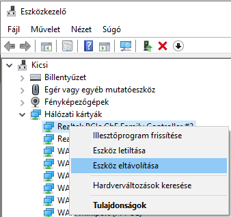

Urak, köszönöm a tippeket: végül ez a Reddit poszt segített.
TLDR: az eszközkezelőben az összes Intel .inf drivert kézzel ki kellett törölni, majd a neten megkerestem a 22.160.0-ás "Intel PRO SET wireless drivers for IT administrators" zip fájlt . Az abban lévő .inf fájlokat telepítettem, és tádá! Az adapter működik! A feltöltés is elég jó - nem hűdeszuper, de 10x olyan gyors, mint volt, és ez egyelőre elég
tailor
Live Linuxot most nem tudom feltenni, késő van hozzá
- Csak egy dolgot változtattál? Igen
- Elektroszmogot nemcsak WiFi-s eszközök tudnak kelteni, akár egy dugasztáp is.

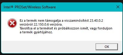

- A WiFi-s kártyát is próbáld meg másik slot-ban. Sajnos csak egy slotom van
- PC-n hálózat alaphelyzetbe állítás MegtörténtMegpróbáltam feltenni egy korábbi drivert, erre ez a hibaüzenet jött (ez amúgy olyan..."nőcis" - elnézést, ha valaki érintett
): [kép]
Majd egy eggyel még régebbit, amire ez a hibaüzenet: [kép]Nem értem: az eszközt töröltem, restart után 2019-es MS drivert használ az eszköztulajdonságok szerint: [kép]
Hogyan lehet akkor, hogy a 22.150-es TP-Link driver azt írja, hogy a 23.40-es van fent?
Komolyan, agyf..t kapok lassan... -

Kedves fórumtársak!
A tudásom és a kutatások végére értem, így Tőletek kérek szépen segítséget
Panelben lakunk, gigabites Telekom netünk van, amit az én gépem wifin vesz.
Az adapter egy TP-Link TX3000E Wifi6-os, a router Asus RT-AX57, legújabb firmware-rel.A problémám: a feltöltésem penetránsan gyenge
A teszt 3 böngészővel és mobilról, mind az 5G-s hálózaton. A házban nincs más 5G-s wifi. [kép]
Az adapternél Intel drivert használok, a TP-Link oldalán egy régi van, de azzal sem volt jó.
A korábbi AC-s routerrel (Asus AC65P) és Archer T4U usb-s adapterrel megvolt a 150 MBps körüli upload.Minden infót megköszönök, hogy merre-mit állítsak!

Mindig a leírás alapján kell összerakni mert a mesh jelenleg még gyártófüggő. Mindenki megcsinálta a maga verzióját. A gyártói leírásokban kell keresgélni, hogy támogatja-e a közvetett kapcsolódást. Általában egy közbeiktatott switch nem szokott gondot okozni, de, hogy támogatja-e a lánc topológiát több node esetén azt a leírásban kell megnézni. Valószínűleg igen.

Érdeklődnék mesh rendszerrel kapcsolatban. Van itthon telekomos mesh (Kaon ar1344), és olyan kérdésem van hogy a szolga eszköznek mindenképpen a mesterrel kell kapcsolódni? Nem értek a mesh-hez, ezt is leírás alapján raktam össze. -

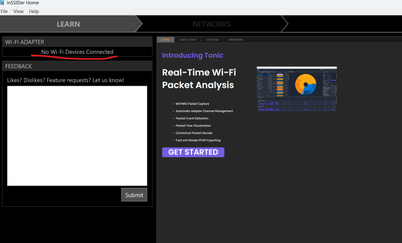

Miért írja nekem ezt az inSSIDer program?
Csatlakozok wifire, jó a dirver...minden rendben, de nem működik a program. A Acrylicwifi meg arra kér, hogy kapcsoljam be a gps-t a laptopon...az sem megy.

Megvan a megoldás, köszönöm a türelmet, ma nekem is több volt mint az este..Keresgéltem.
Leírom, ha valakit érdekel, vagy ide hozza a kereső, amúgy itt találtam a megoldást, de egy másik fórumon.
Ugye ebbe a gépbe is Intel 3160 Wifi kártya van, ami most már tökéletesen működik. A megoldás: [link] -

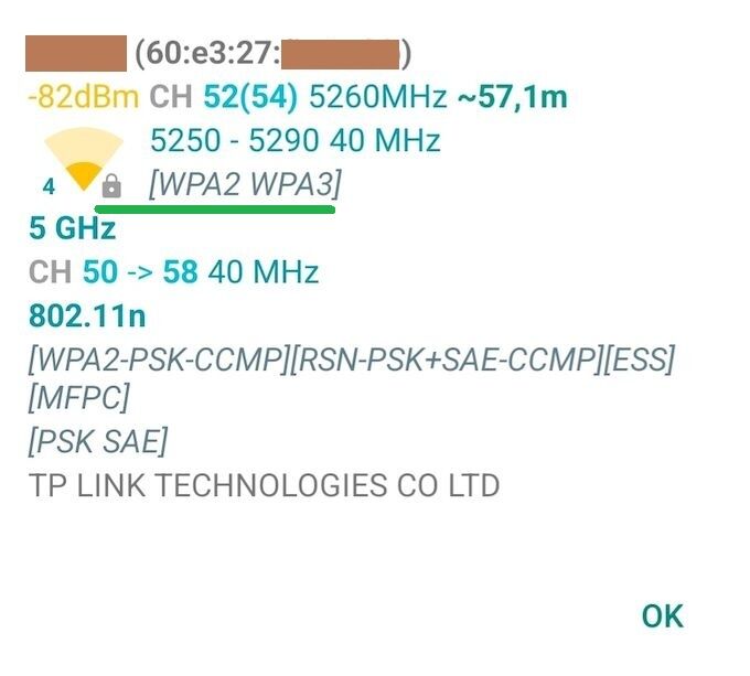

Lecseréltem a wifi5-ös szolgáltatótól kapott kábelmodem/wifi router egységet, pontosabban ugye csak a wifi részét kapcsoltam ki, és beállítottam egy wifi6-os TP-link routert [link]
Ugyanazt a hálózati nevet, és jelszót adtam meg mint eddig. Meg is lepődtem, milyen egyszerűen ment minden, összes telefon, tablet, laptop..Ami van a családban, szó nélkül csatlakozott.
Aztán elővette ma este asszony a régi laptopját, isten tudja milyen program van rajt, beállítva, amivel ilyen online csoportos továbbképzéseket tartanak.
Egyszerűen ez a kb. 2010-es gép, Intel wifi kártyával, elvileg "N" szabványt tud, nem látja az új routert. Nem rejtett a hálózat, megy a 2,4, és az 5Ghz is....
Sehogy nem látja. Visszakapcsoltam a régi routert is, azt azonnal látja. Egyenlőre megoldottam, nincs hiszti, csak nem értem, elvileg visszafele támogatni kéne minden szabványt a routernek, nem..?
Van ötletetek, mit kellene átállítanom? -
